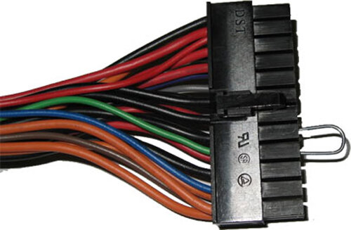

vagelisell Δημοσ. 24 Ιανουαρίου 2019 Δημοσ. 24 Ιανουαρίου 2019 1. Αν οθονη συνδεδεμενη on board , δοκιμασε από pci-e αν εχεις μια extra καρτα γραφικων, με 1 μνημη εξ αρχης δοκιμη σε ολλα τα slot. 2. Νομιζω δεν χρειαζεται να αναφερω αν εχες συνδεσει on board και τον 4πλό κονεκτορα (2 χ μαυρα & 2 χ κιτρινα cables) Αν δουλεψει, κατευθείαν upgrate bios και μετα μπαινεις στο bios , οριζεις σαν vga την onboard 1η και σαν 2η την on board . Ευχομαι καλα αποτελέσματα. Τροφοδοτικο που σου ειπε ο cabdik ναι δικιο εχει Δοκιμη ΕΚΤΟΣ board ολλες οι φισσες του. Βραχυκυκλώνεις μαυρο με πρασσινο και αν αναψει ο.κ, από τροφοδοτικο check φωτο

stormcraft Δημοσ. 24 Ιανουαρίου 2019 Μέλος Δημοσ. 24 Ιανουαρίου 2019 (επεξεργασμένο) 6 λεπτά πριν, vagelisell είπε 1. Αν οθονη συνδεδεμενη on board , δοκιμασε από pci-e αν εχεις μια extra καρτα γραφικων, με 1 μνημη εξ αρχης δοκιμη σε ολλα τα slot. 2. Νομιζω δεν χρειαζεται να αναφερω αν εχες συνδεσει on board και τον 4πλό κονεκτορα (2 χ μαυρα & 2 χ κιτρινα cables) Αν δουλεψει, κατευθείαν upgrate bios και μετα μπαινεις στο bios , οριζεις σαν vga την onboard 1η και σαν 2η την on board . Ευχομαι καλα αποτελέσματα. σε εχασα λιγο φιλε μου. ολες οι δοκιμες εχουν γινει με την οθονη συνδεδεμενη πανω στην καρτα γραφικων (hdmi). εχω δοκιμασει και τα 2 dimm μνημης που εχω σε ολες τις θεσεις ενα ενα ξεχωριστα αλλα τιποτα. 2 λεπτά πριν, S0f0s είπε εχεις βάλει M2 πανω στη motherboard? ναι εχω βαλει Μ2 πανω, γιατ 25 λεπτά πριν, cabdik είπε τροφοδοτικο? ειναι οκ? μην τυχον........και...? δοκιμασα και αλλο τροφοδοτικο αλλα τα ιδια παλι. Επεξ/σία 24 Ιανουαρίου 2019 από stormcraft 1
