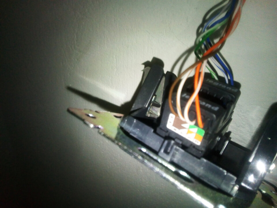

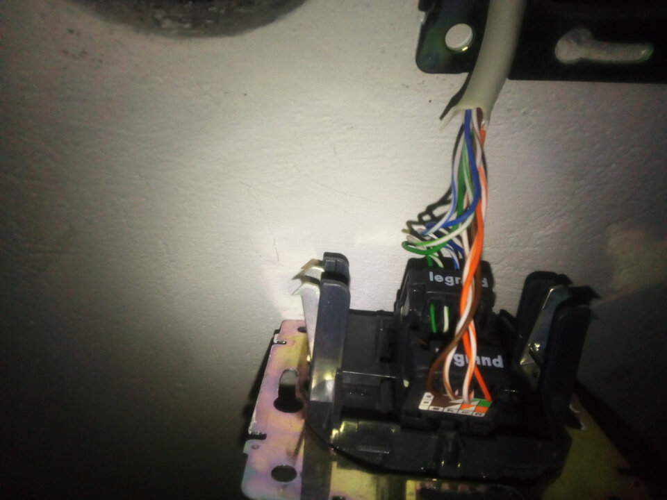

rearshooter Δημοσ. 20 Ιανουαρίου 2019 Δημοσ. 20 Ιανουαρίου 2019 (επεξεργασμένο) Καλησπέρα, στο σπίτι υπάρχουν σε κάθε δωμάτιο οι πρίζες με την καλωδίωση της φωτογραφίας. Το πρόβλημα μου είναι το εξής θέλω να λειτουργούν σαν ethernet για να έχει κάθε δωμάτιο διαδίκτυο. Η εταιρεία τηλεφωνίας ενεργοποίησε την μία από αυτές και από κει παίρνει σήμα το router. Οπότε εγώ πρέπει να δώσω σε μία από τις υπόλοιπες σήμα(rj45) από το router έτσι ώστε να χουν και οι υπόλοιπες..; Το θέμα είναι πως θα το κάνω...τι συνδέσεις πρέπει να γίνουν με την καλωδίωση; Ευχαριστώ Επεξ/σία 20 Ιανουαρίου 2019 από rearshooter

jkoukos Δημοσ. 21 Ιανουαρίου 2019 Δημοσ. 21 Ιανουαρίου 2019 Με την προϋπόθεση κάθε πρίζα να έχει το δικό της ξεχωριστό καλώδιο και όλα να τερματίζουν σε ένα σημείο. Από τις φωτογραφίες δεν φαίνεται αυτό και θέλει ψάξιμο, διότι πολύ απλά μπορεί όλες να είναι παράλληλες συνδεμένες, κάτι που ναι μεν δουλεύει για την τηλεφωνία, αλλά όχι για τα Ethernet πακέτα σε δίκτυο.

jkoukos Δημοσ. 21 Ιανουαρίου 2019 Δημοσ. 21 Ιανουαρίου 2019 Η κάθε πρίζα έχει πίσω της συνδεδεμένο ένα καλώδιο UTP με 4 ζεύγη (8 καλωδιάκια), όπως δείχνεις σι στην φωτογραφία. Για να σου δώσει Ethernet σήμα η κάθε πρίζα, χρειάζεται η άλλη πλευρά αυτού του καλωδίου να συνδεθεί σε μια συσκευή από την οποία θα έρθει το σήμα. Και σε ρωτάμε λοιπόν. Η άλλη πλευρά αυτού του UTP καλωδίου, που τερματίζει; Η κάθε πρίζα έχει το δικό της μοναδικό καλώδιο; Και αν ναι, που τερματίζουν τα καλώδια απ' όλες τις πρίζες;
