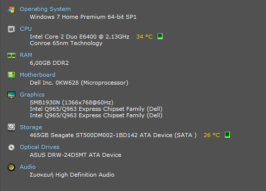

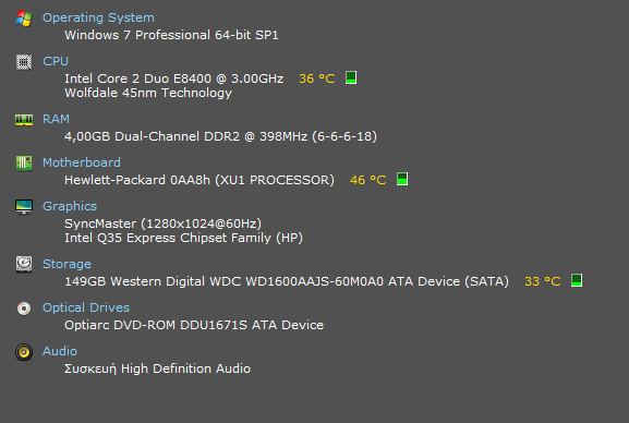

leroef Δημοσ. 17 Ιανουαρίου 2019 Δημοσ. 17 Ιανουαρίου 2019 Έχω δύο υπολογιστές στο σπίτι , έναν δικό μου κι έναν του γιου μου. Α) Dell optiplex 745 με δίσκο seagate 500άρη (1η εικόνα) Β) HP dc7800 sff με δίσκο WD 160άρη (2η εικόνα) Βλέποντας τις προσφορές σε ssd που έχει το eshop σκέφτομαι να αγοράσω 2 120άρηδες ssd και να τους προσθέσω στα παραπάνω μηχανήματα εγκαθιστώντας εκεί λειτουργικό και προγράμματα , κρατώντας βέβαια και τους συμβατικούς για αποθηκευτικό χώρο(δεν υπάρχουν πολλά αρχεία - οι συμβατικοί είναι 60-70% άδειοι). Ίσως και να προσθέσω ram ώστε να φτάσουν και τα δύο pc τα 8gb ram. Η ερώτησή μου είναι αν μπορώ να βάλω και τους δύο σκληρούς στα παραπάνω μηχανήματα (από άποψη χώρου).

leroef Δημοσ. 18 Ιανουαρίου 2019 Μέλος Δημοσ. 18 Ιανουαρίου 2019 (επεξεργασμένο) Τελικά στον dell δεν υπάρχει θέση , οπότε ή βγάζω το dvd ή βάζω εξωτερική θήκη για το συμβατικό σκληρό. Στον hp υπάρχει θέση οπότε όλα οκ. Αν σε κάποιον βρίσκονται μνήμες ddr2 2gb ας μου στείλει μήνυμα. Θέλω 4 x 2gb για τον hp(έχει 4 samsung του 1 gb) κι επίσης στον dell θέλω να αλλάξω αυτές της πρώτης εικόνας (2 x 2gb , ιδανικά να είναι όπως αυτές της 2ης εικόνας). Επεξ/σία 18 Ιανουαρίου 2019 από leroef
