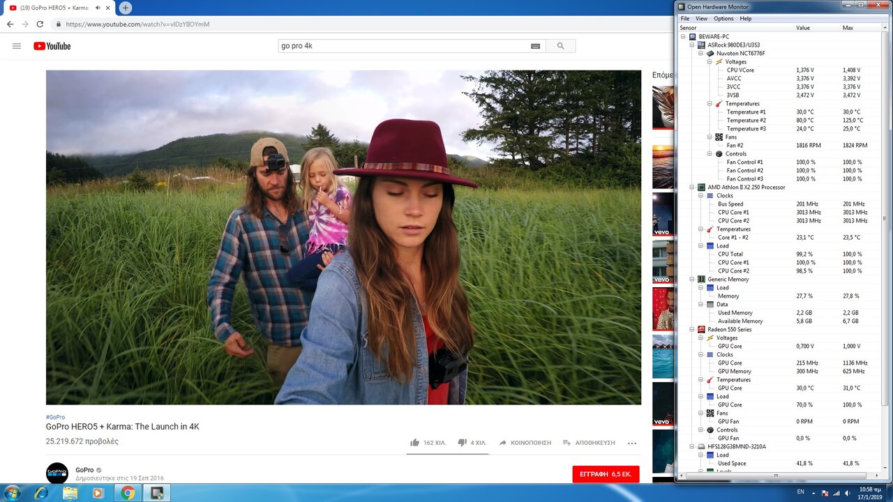

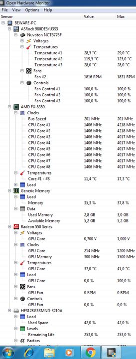

Salvation81 Δημοσ. 16 Ιανουαρίου 2019 Δημοσ. 16 Ιανουαρίου 2019 Συνηθως αυτο που αναφερεις εχει να κανει με το στρεςς του συστηματος αλλα αποτι βλεπω οι θερμοκρασιες σου ειναι καλες. Δεν προλαβαινεις να βγαλεις screenshot αυτης της σελιδας με το που αρχιζει να παιζει βιντεο ωστε να δουμε θερμοκρασιες; 1

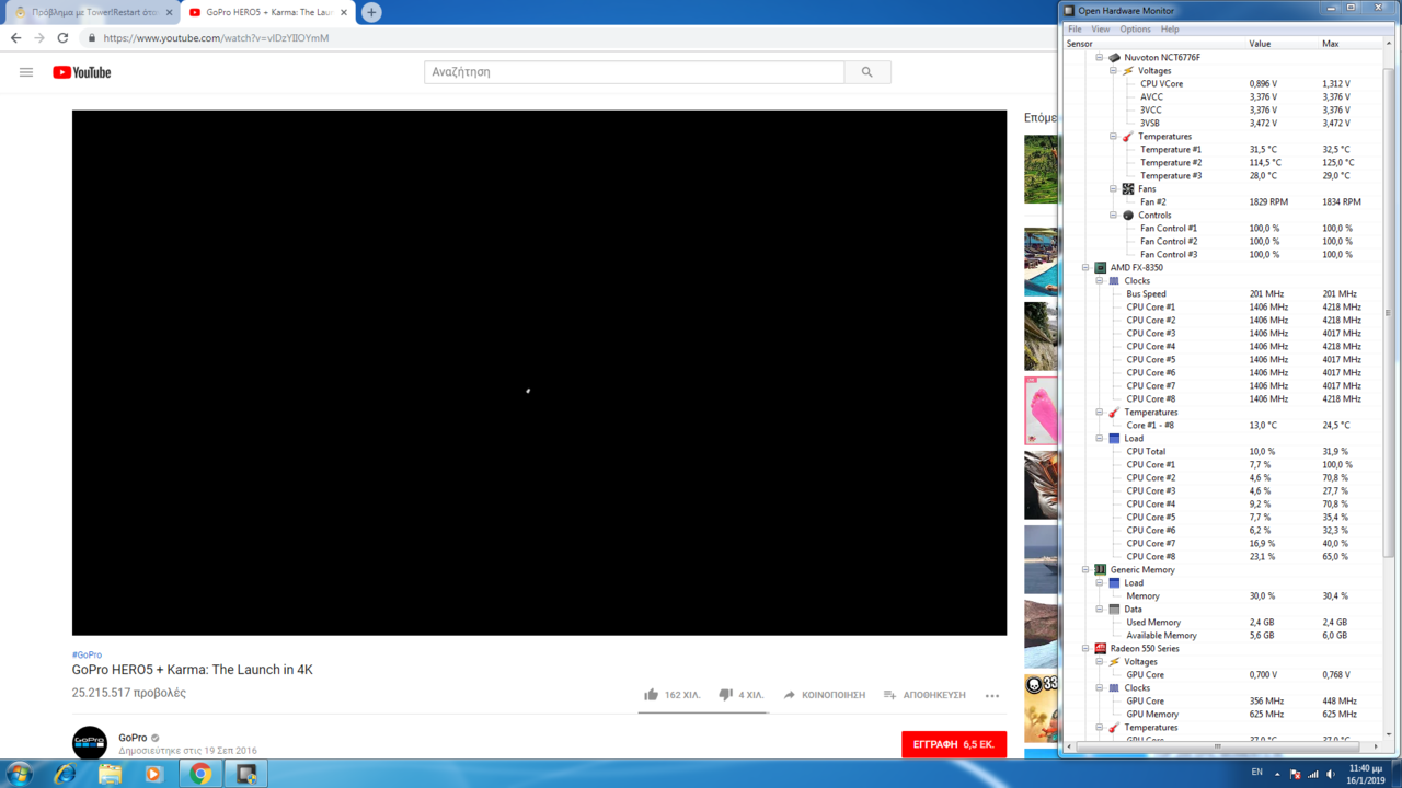

BeWaRe Δημοσ. 16 Ιανουαρίου 2019 Μέλος Δημοσ. 16 Ιανουαρίου 2019 12 λεπτά πριν, Salvation81 είπε Συνηθως αυτο που αναφερεις εχει να κανει με το στρεςς του συστηματος αλλα αποτι βλεπω οι θερμοκρασιες σου ειναι καλες. Δεν προλαβαινεις να βγαλεις screenshot αυτης της σελιδας με το που αρχιζει να παιζει βιντεο ωστε να δουμε θερμοκρασιες; Εδώ περιμένω να ξεκινήσει το βίντεο και να παίξει..Απαξ και ξεκίνησε,μέσα σε ένα δευτερόλεπτο κλείνει..
Salvation81 Δημοσ. 17 Ιανουαρίου 2019 Δημοσ. 17 Ιανουαρίου 2019 Αν δεν ξεκινησει ομως δεν μπορουμε να δουμε θερμοκρασιες, μπορει απο 24.5 να ανεβαινει 60 πχ.

cpc464 Δημοσ. 17 Ιανουαρίου 2019 Δημοσ. 17 Ιανουαρίου 2019 2 ώρες πριν, BeWaRe είπε Δεν τον έχω! 😛 Συνήθως οι τελευταίες αναβαθμίσεις προκαλούν το πρόβλημα, απόκλεισε το δοκιμάζοντας cpu, gpu σε άλλο σύστημα εάν είναι δυνατόν,επίσης το temperature 2 είναι 114,5 c!!!, εκτός και εάν είναι λάθος του hw monitor.

Xristaras12 Δημοσ. 17 Ιανουαρίου 2019 Δημοσ. 17 Ιανουαρίου 2019 η μητρική έχει πολύ φτωχό σύστημα τροφοδοσίας για τον επεξεργαστή,χωρίς καν ψύκτρα στα VRM's και πιθανότατα να ψήνεται μόνο και μόνο με αυτά που του ζητάει ο 8350. Εμπα στο bios, κλείσε το turbo και δες αν κάνει τα ίδια. 1
