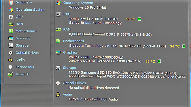

Καλησπέρα σε όλους, έχω τα χαρακτηριστικά που βλέπετε πιο κάτω και θέλω να πάρω μια κάρτα γραφικών 1050ti ή κάποια RX προτείνετε καλύτερα? Μπορεί καποιος να βοηθήσει

Θα μπορούσες να βάλεις στο σύστημα σου και 1050 ti και rx560 αλλά η 1050ti είναι 20% καλύτερη σύμφωνα με τα benchmarks. Προσωπικά (και απ'ότι καταλαβαίνω δεν θα πας άμεσα σε γενική αναβάθμιση), θα πήγαινα σε 1050ti. Πάντως κάτι πάνω από αυτές τις κάρτες μπορεί να σου δίνει bottleneck.
δωσε λιγότερα χρήματα και πήγαινε σε RX 570.
Μην περιμένεις βέβαια να παίξεις παιχνίδια με τον 2100 σε υψηλές αναλύσεις πάντως.

Δυστυχώς δεν μπόρεσα να βρω περισσότερες "rock-solid" πληροφορίες για bottleneck (rx570-i3 2100), αν ξέρει κάποιος ας μας πει. Από τα λίγα που είδα (και ξέρω), πιστεύω οτι θα έχει αρκετό bottleneck. Είναι σίγουρα πολύ πιο ισχυρή κάρτα από την 1050 ti γι'αυτό και το ένστικτό μου, μου λέει οτι θα την "τρώει" από το υπόλοιπο σύστημα πολύ συχνά.

Βρες μτχ στο κατοστάρικο μια 1050Ti. Καινούργια δεν αξίζει, είναι πολύ ακριβή για αυτά που προσφέρει. Η 570 δεν θα αξιοποιηθεί πλήρως με τον 2100, λόγω bottleneck και προϋποθέτει να έχεις και καλό τροφοδοτικό (ποιο έχεις;). Αν έκανες αναβάθμιση σε cpu και ram οκ ας πήγαινες και σε RX580 αλλά εφόσον δεν πρόκειται σύντομα μείνε σε 1050ti.

570 έστω ας μην την εκμεταλλεύεται πλήρως το σύστημα σου  σήμερα.... Υπάρχουν πολλά παιχνίδια και θα υπάρξουν πολλά περισσότερα που θα καταπίνουν την 570 με το καλημέρα....
