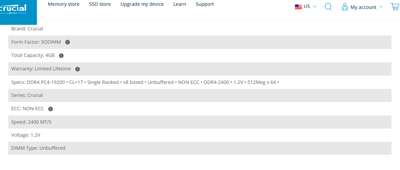

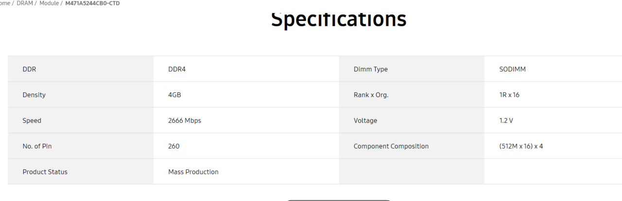

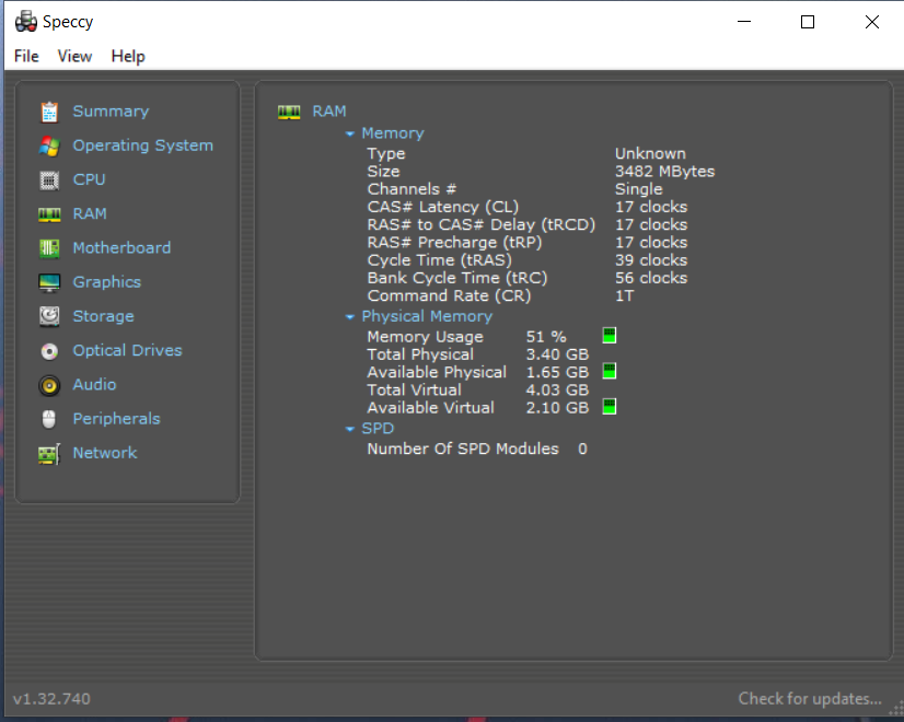

Green Dragon Δημοσ. 15 Ιανουαρίου 2019 Δημοσ. 15 Ιανουαρίου 2019 (επεξεργασμένο) Γειά σας παίδες! Έχω ένα laptop με επεξεργαστή Ryzen 5 2500U. Διαθέτει μία μνήμη soldered 4 gb και έχω ένα slot ελεύθερο για να προσθέσω ακόμη 4 gb ( max 8 gb ) Η ενσωματωμένη μνήμη δεν ξέρω ποια είναι, αλλά διαθέτει τα παρακάτω χαρακτηριστικά: Έχω στην διάθεση μου δύο sodimm 4gb και δεν ξέρω ποιο ταιριάζει καλύτερα. Και τα δύο πάντως παίζουν σε dual channel. Το ένα είναι: και το άλλο αυτό: Ποιο από τα δύο να βάλω; Αν δω κάποια διαφορά; Ή υπάρχει κάποιο άλλο να κοιτάξω; Επεξ/σία 15 Ιανουαρίου 2019 από Green Dragon
FarmaS Δημοσ. 17 Ιανουαρίου 2019 Δημοσ. 17 Ιανουαρίου 2019 βαλε την πρωτη π ειναι στα 2400.. εχει ιδια συχνοτητα με αυτη π φορας κ θα συγχρονισουν μαζι στο dual channel η δευτερη ειναι στα 2666.. ειναι παρα πολυ ελαχιστη η διαφορα οποτε κ να την βαλεις να παιξει μαζι με την αλλη απλα θα κανει underclock απο 2666 στα 2400.. αρα παλι στο ιδιο αποτελεσμα θα ερθεις η καλυτερη λυση απο ολα αυτα ειναι να δωσεις τις 2 μνημες των 2400Mhz κ να παρεις αλλη μια στα 2666.. ετσι θα εισαι κερδισμενος στο μεγιστο 1
Green Dragon Δημοσ. 19 Ιανουαρίου 2019 Μέλος Δημοσ. 19 Ιανουαρίου 2019 Στις 17/1/2019 στις 4:39 ΠΜ, FarmaS είπε βαλε την πρωτη π ειναι στα 2400.. εχει ιδια συχνοτητα με αυτη π φορας κ θα συγχρονισουν μαζι στο dual channel η δευτερη ειναι στα 2666.. ειναι παρα πολυ ελαχιστη η διαφορα οποτε κ να την βαλεις να παιξει μαζι με την αλλη απλα θα κανει underclock απο 2666 στα 2400.. αρα παλι στο ιδιο αποτελεσμα θα ερθεις η καλυτερη λυση απο ολα αυτα ειναι να δωσεις τις 2 μνημες των 2400Mhz κ να παρεις αλλη μια στα 2666.. ετσι θα εισαι κερδισμενος στο μεγιστο Σε ευχαριστώ! Η μνήμη που φοράει το laptop 4gb στα 2400 είναι ενσωματωμένη, οπότε η τρίτη πρόταση σου (που θα ήταν ιδανική) δεν είναι εφικτή. Από ότι κατάλαβα όποια από τις άλλες δύο που διαθέτω και να βάλω θα έχω το ίδιο αποτέλεσμα. Σωστά;
