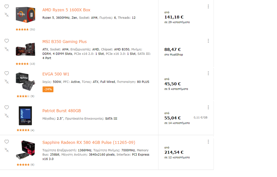

FarmaS Δημοσ. 17 Ιανουαρίου 2019 Δημοσ. 17 Ιανουαρίου 2019 απο www.foxstore.gr κουτι δεν εβαλα γτ ειναι στην δικη σου κριση, αναλογα τι σ αρεσει
