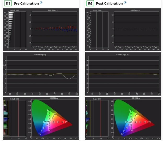

3 ώρες πριν, MAFAKA είπε
Όχι.
Link ?
Όχι.
Το Post calibration ηταν με Profile Technicolor ? bt1886 ?? Δυσκολο το βρισκω. Αν ναι τοτε προφανος και στα Forum τοσους μηνες κατι ξερουμε λαθος ολοι μας.
