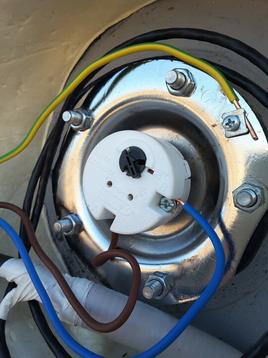

stathisp Δημοσ. 13 Ιανουαρίου 2019 Δημοσ. 13 Ιανουαρίου 2019 Η ηλεκτρική αντίσταση του ηλιακού έχει μια θήκη (θυάκιο νομίζω το λένε οι ηλεκτρολόγοι) για τον θερμοστάτη. Νομίζω ότι κυκλοφορούν και ηλεκτρικές αντιστάσεις με διπλό θυάκιο. Στο δεύτερο μπορείς να βάλεις προφανώς κάποιο αισθητήριο. Αυτό βέβαια προϋποθέτει την αλλαγή της αντίστασης.
dimitris_st13 Δημοσ. 20 Ιανουαρίου 2019 Δημοσ. 20 Ιανουαρίου 2019 Στις 13/1/2019 στις 9:23 ΜΜ, stathisp είπε Η ηλεκτρική αντίσταση του ηλιακού έχει μια θήκη (θυάκιο νομίζω το λένε οι ηλεκτρολόγοι) για τον θερμοστάτη. Νομίζω ότι κυκλοφορούν και ηλεκτρικές αντιστάσεις με διπλό θυάκιο. Στο δεύτερο μπορείς να βάλεις προφανώς κάποιο αισθητήριο. Αυτό βέβαια προϋποθέτει την αλλαγή της αντίστασης. Κιάθιο νομίζω λέγεται. 1

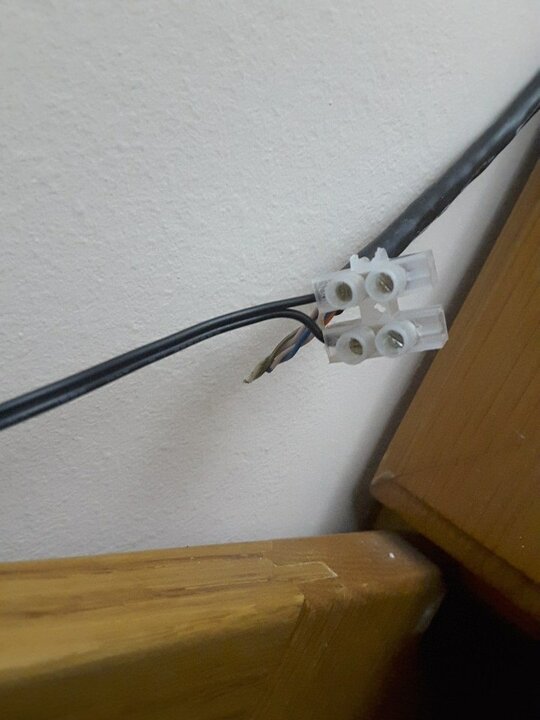

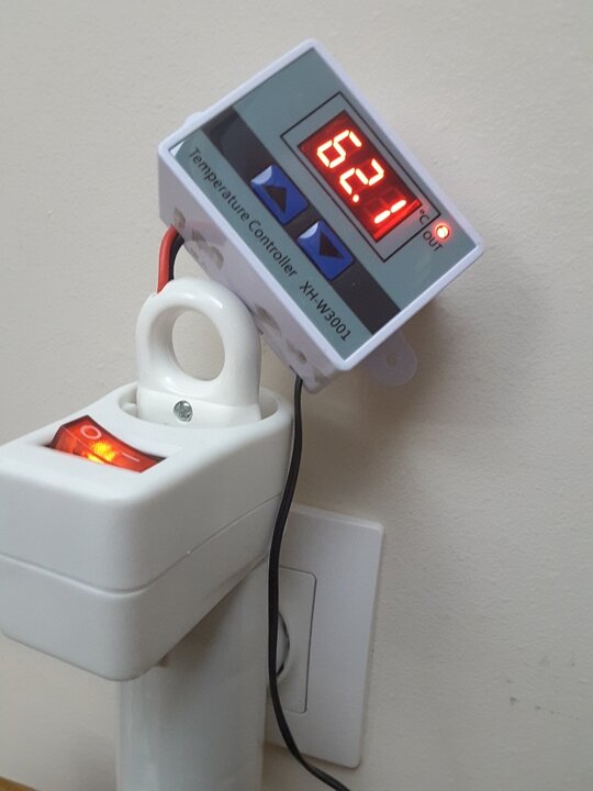

sphinxgr Δημοσ. 20 Ιανουαρίου 2019 Δημοσ. 20 Ιανουαρίου 2019 (επεξεργασμένο) Η τρύπα για να μπει το αισθητήριο λέγεται κυαθιο. Το αισθητήριο είναι ένα θερμιστορ. Όσο αλλάζει η θερμοκρασία, αλλάζει η αντίσταση του. Ο ηλιακός όπως είπε φίλος πιο πάνω, έχει ήδη 1 κυαθιο για να μπαίνει μέσα ο θερμοστάτης για οταν ζεσταίνει με ρεύμα. Αν δεν τον χρησιμοποιείς με ρεύμα, τραβάς έξω το θερμοστάτη και έχεις έτοιμη την τρύπα που χρειάζεσαι. Αν κάνεις τώρα την παραγγελία, με 20€ το εργοστάσιο σου βάζει και 2ο κυαθιο ~ 2η τρύπα δηλαδή . Για καλώδιο χρησιμοποιείς utp μονόκλονο εξωτερικού χώρου (αυτό είναι το πιο καλό και φθηνό με 0.40€ / μέτρο). Εγώ στα 50 μέτρα καλώδιο δεν έχω καμία απώλεια. Για να βλέπω τη θερμοκρασία πήρα και έβαλα με 3€ και το σύνδεσα σε πρίζα με διακόπτη (οι φώτο είναι όταν το δοκιμαζα) , αυτό: $3.91 7%OFF | AC 220V 10A Temperature Controller Intelligent Digital Thermostat -50~110C Cool/Hot Regulator Sensor Switch Probe https://s.click.aliexpress.com/e/AuE0GMY Αν δεν θες χρήση με 230v, πάρε κάποιο όμοιο με μπαταρία. Επεξ/σία 20 Ιανουαρίου 2019 από sphinxgr 4 1

sphinxgr Δημοσ. 30 Σεπτεμβρίου 2022 Δημοσ. 30 Σεπτεμβρίου 2022 (επεξεργασμένο) 19 λεπτά πριν, stefanos90_K είπε Μήπως γνωρίζεις την μέγιστη απόσταση που μπορεί να επεκταθεί το καλώδιο του αισθητήρα? Έχω έναν ηλιακό στην ταράτσα από μια 2όροφη πολυκατοικία αλλά το σπίτι είναι στον 1ο και σκέφτομαι κατά πόσο μπορεί να λειτουργήσει σε μια τέτοια απόσταση. Εγω το έχω με 50 μέτρα καλώδιο και δουλεύει μια χαρά. Με utp μαυρο, όχι κανά σάπιο καλώδιο που ενδεχομένως έχει απώλειες. Οπότε η δική σου απόσταση είναι πραγματικά τίποτα. Επεξ/σία 30 Σεπτεμβρίου 2022 από sphinxgr
tarantules Δημοσ. 30 Σεπτεμβρίου 2022 Δημοσ. 30 Σεπτεμβρίου 2022 (επεξεργασμένο) 1 ώρα πριν, stefanos90_K είπε Μήπως γνωρίζεις την μέγιστη απόσταση που μπορεί να επεκταθεί το καλώδιο του αισθητήρα? Έχω έναν ηλιακό στην ταράτσα από μια 2όροφη πολυκατοικία αλλά το σπίτι είναι στον 1ο και σκέφτομαι κατά πόσο μπορεί να λειτουργήσει σε μια τέτοια απόσταση. Έχω πάρει κάπου 10 ή 15 μέτρα καλώδιο τηλεφωνικό και έχω δοκιμάσει τον αισθητήρα θερμοκρασίας και δουλεύει μια χαρά.Καλώδιο εξωτερικής χρήσης γιατί θα το απλώσω κι εγώ στην ταράτσα οπότε δεν θέλω να χαλάσει με τον ήλιο και τη βροχή. -edit- Το καλώδιο είναι 35 μέτρα τελικά.Το ζητάς ως διπολικό τηλεφώνου pet για εξωτερικό χώρο. Επεξ/σία 30 Σεπτεμβρίου 2022 από tarantules 2
