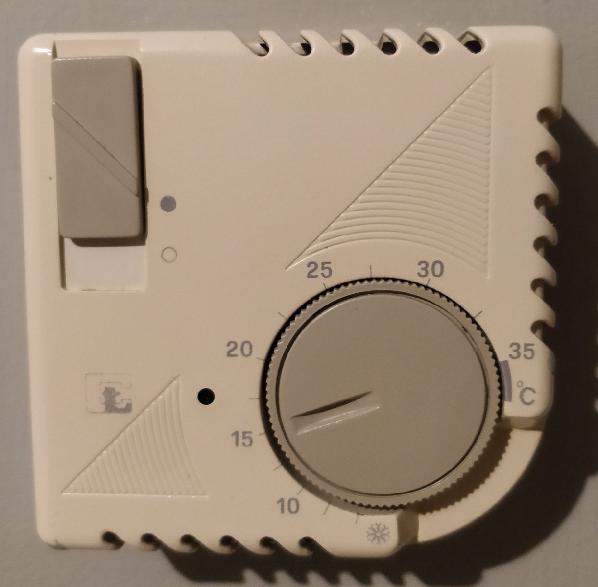

epir21 Δημοσ. 14 Ιανουαρίου 2022 Δημοσ. 14 Ιανουαρίου 2022 (επεξεργασμένο) Καλησπέρα, Συγγνώμη που ξεθάβω το θέμα αλλά το θεώρησα καλύτερο από το να φτιάξω καινούριο. Έχω παρόμοιο πρόβλημα, είμαι με αυτόνομη θέρμανση πετρελαίου σε πολυκατοικία. Ειμαι άσχετος με το θέμα θέρμανση με καλοριφέρ κλπ διότι μέχρι τώρα χρησιμοποιούσα AC. Ανοίγω τον θερμοστάτη της φωτογραφίας και το βάζω πχ στους 19-20, όλα καλά φτάνει την θερμοκρασία του χώρου εκεί που πρέπει και σβήνει, μετά από λίγο όμως ανοίγει πάλι (έχει λαμπάκι το οποίο ανάβει οπότε δουλεύει) και μετά από λίγο σβήνει κλπ. Το πρόβλημα δεν είναι αυτό όμως, αλλά αν τον κατεβάσω πχ στους 15-16 μπορεί να μείνει σβηστός για λίγη ώρα αλλά μετά ξανανοίγει, δουλεύει για λίγο και μετά κλείνει και όλο αυτό σε μια λουπα. Έχω βάλει εσωτερικό ψηφιακό θερμόμετρο δίπλα ακριβώς από τον θερμοστάτη και η θερμοκρασία πχ είναι στους ~20 βαθμούς αλλά αυτός ενεργοποειται και δουλεύει για λίγο κλπ κλπ. Από αυτό που καταλαβαίνω, μάλλον τα έχει παίξει και δεν αναγνωρίζει καλά την θερμοκρασία; Ή είναι λογικό αν ανάβει για λίγο για να κρατάει σταθερή Θεμροκρασια; Από την άλλη όμως, δεν κρατάει την θερμοκρασία των 15-16 που του βάζω όταν είναι η θερμοκρασία 20 (με βάση το θερμόμετρο) και αυτός ανοίγει. Εκεί που έχουν πάει και οι τιμές του πετρελαίου, δε θέλω να δουλεύει άσκοπα.. Έχετε καμία ιδέα; χρειάζεται αντικατάσταση ή είναι φυσιολογικό; Το σπίτι δεν είναι δικό μου, το νοικιάζω. Επεξ/σία 14 Ιανουαρίου 2022 από epir21

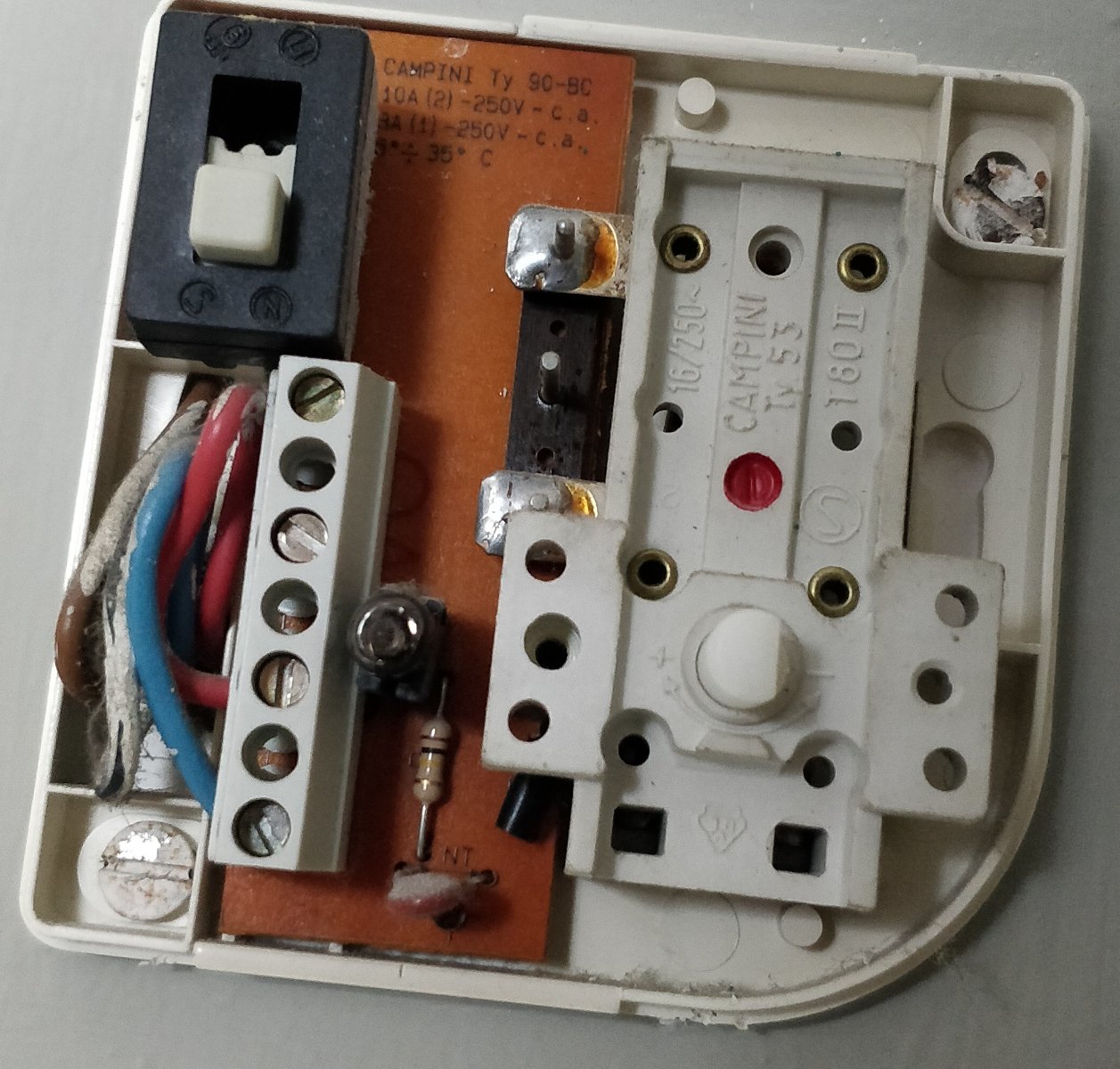

hp8 Δημοσ. 14 Ιανουαρίου 2022 Δημοσ. 14 Ιανουαρίου 2022 1 ώρα πριν, epir21 είπε Το πρόβλημα δεν είναι αυτό όμως, αλλά αν τον κατεβάσω πχ στους 15-16 μπορεί να μείνει σβηστός για λίγη ώρα αλλά μετά ξανανοίγει, δουλεύει για λίγο και μετά κλείνει και όλο αυτό σε μια λουπα. Έχω βάλει εσωτερικό ψηφιακό θερμόμετρο δίπλα ακριβώς από τον θερμοστάτη και η θερμοκρασία πχ είναι στους ~20 βαθμούς αλλά αυτός ενεργοποειται και δουλεύει για λίγο κλπ κλπ. Από αυτό που καταλαβαίνω, μάλλον τα έχει παίξει και δεν αναγνωρίζει καλά την θερμοκρασία; Ή είναι λογικό αν ανάβει για λίγο για να κρατάει σταθερή Θεμροκρασια; ενδεχομένως να εχει μικρο διαφορικο στο άνοιξε - κλεισε η να τάχει παίξει Εχει δυνατότητα -γνωριζεις να τον ανοίξεις με ασφάλεια ? Κλείνεις το ρεύμα Τραβάς το ρυθμιστικο εξω και απο κατω θα πρέπει να εχει βιδα Ξεβιδωνεις βγαζεις το καπακι και βαζεις φωτο μηπως εχει καποιο ρυθμιστικο Χλωμο το βλεπω 1
epir21 Δημοσ. 15 Ιανουαρίου 2022 Δημοσ. 15 Ιανουαρίου 2022 Σε ευχαριστώ για την απάντηση σου. 16 ώρες πριν, hp8 είπε ενδεχομένως να εχει μικρο διαφορικο στο άνοιξε - κλεισε Τι εννοείς με το παραπάνω; Δοκίμασα να βγάλω το εξωτερικό καπάκι αλλά δεν θέλει να βγει, και φοβάμαι ότι αν το τραβήξω περισσότερο θα σπάσω τίποτα. Δεν έχει και κάποια βίδα να πεις ότι την ξεβιδωνω για να βγει.
nvel Δημοσ. 15 Ιανουαρίου 2022 Δημοσ. 15 Ιανουαρίου 2022 το διαφορικό του είναι 0.5Κ και δεν ρυθμίζεται οπότε καλά κάνει και ανοιγοκλείνει αλλά θα έπρεπε να μην έχει τόση απόκλιση απ το setpoint, ίσως να έχει χαλάσει η αντίσταση θέρμανσής του. Η βίδα είναι πίσω από το γκρι ρυθμιστή του setpint
NikosKallithea Δημοσ. 15 Ιανουαρίου 2022 Δημοσ. 15 Ιανουαρίου 2022 44 λεπτά πριν, epir21 είπε Σε ευχαριστώ για την απάντηση σου. Τι εννοείς με το παραπάνω; Δοκίμασα να βγάλω το εξωτερικό καπάκι αλλά δεν θέλει να βγει, και φοβάμαι ότι αν το τραβήξω περισσότερο θα σπάσω τίποτα. Δεν έχει και κάποια βίδα να πεις ότι την ξεβιδωνω για να βγει. Άλλαξε θερμοστάτη, αυτός είναι μηχανικός και δεν στοιχίζει και πολλα.

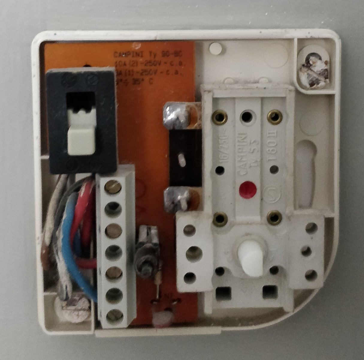

epir21 Δημοσ. 15 Ιανουαρίου 2022 Δημοσ. 15 Ιανουαρίου 2022 14 λεπτά πριν, nvel είπε το διαφορικό του είναι 0.5Κ και δεν ρυθμίζεται οπότε καλά κάνει και ανοιγοκλείνει αλλά θα έπρεπε να μην έχει τόση απόκλιση απ το setpoint, ίσως να έχει χαλάσει η αντίσταση θέρμανσής του. Η βίδα είναι πίσω από το γκρι ρυθμιστή του setpint Αμάν, νομίζα ότι πρέπει να βγάλω πρώτα το καπάκι και μετά να ξεβιδωσω, ότι να ναι. Το άνοιξα τώρα αφού κατάλαβα τι πρέπει να κάνω, σας ευχαριστώ. Άρα το άνοιξε κλείσε είναι λογικό, αλλά μάλλον διαβάζει λάθος θερμοκρασία. Έχει νόημα να αλλάξω σε κάποιο άλλο; μπορεί να γίνει η αλλαγή από εμένα; θεωρω ότι μπορώ να το κάνω αλλά δεν μπορώ να καταλάβω από που παίρνει ρεύμα, μάλλον από τον καυστήρα διότι κατέβασα τον γενικό μου και πάλι μπορούσα να τον ανοίξω (άνοιγε το λαμπάκι).
hp8 Δημοσ. 15 Ιανουαρίου 2022 Δημοσ. 15 Ιανουαρίου 2022 2 ώρες πριν, epir21 είπε Άρα το άνοιξε κλείσε είναι λογικό, αλλά μάλλον διαβάζει λάθος θερμοκρασία. Έχει νόημα να αλλάξω σε κάποιο άλλο; μπορεί να γίνει η αλλαγή από εμένα; μπορεί να γίνει αλλαγή σε ψηφιακο 22ο volt Μια άλλη να αλλαξει κάποιος τεχνικος το NTC φωτο μήπως εχει χάσει την τιμή του (αντίσταση) Spoiler
