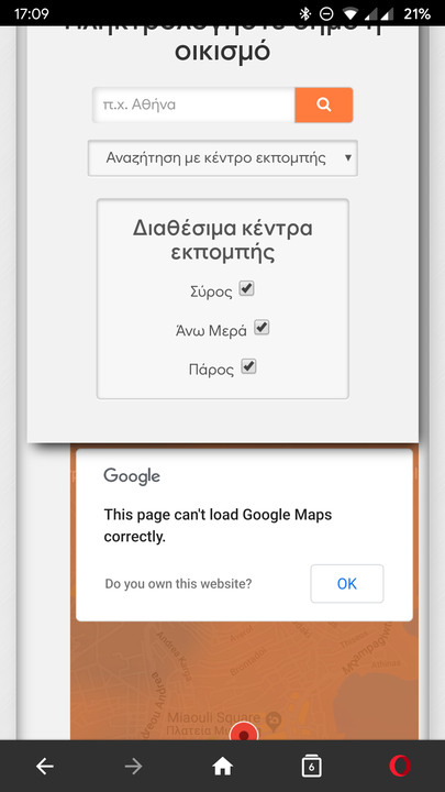

Πάντως στην digea που μπαίνω, πως καταλαβαίνω ότι δεν έχει η Σύρος HD κανάλια? Βγάζει για την Ερμούπολη 3 σημεία εκπομπής στην σελίδα για τον χάρτη κάλυψης των ψηφιακών

Η κεντρικη (στον λοφο του νησιου)  και απο οτι εβαλα πανω, εχει και αλλες 2.
σου ειπε η DIGEA οτι εκπεμπει HD απο το κε Συρου? ε βουρ τοτε γυρνα την κεραια προς το κε Συρου. Ανω Μερα παντως, επειδη ειναι διπλα μου, μεχρι τον Σεπτεμβριο δεν ειχε HD ουτε για δειγμα.
αλλα επιμενω οτι μπουρδες σου ειπανε και χασεις την ωρα σου. Αλλα αφου το θες ... βουρ.

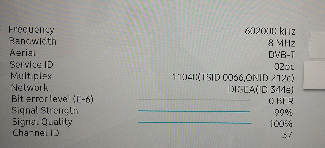

@fredd0 Γενικα πηγα πανω στην κεραια και νομιζω οτι δεν κοιταει τον λοφο, αλλα λιγο πιο αριστερα. Θα παρω αυριο τηλ που βρηκα απο καποιον και θα ρωτησω πρωτα αν οντως εχουμε ή οχι ψηφιακο σημα. Αν τιποτα, θα ξανα καλεσω digea
