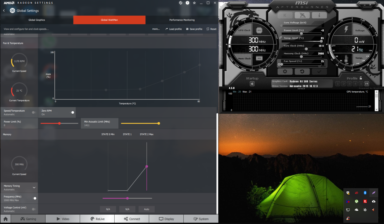

insomiaistas Δημοσ. 10 Ιανουαρίου 2019 Δημοσ. 10 Ιανουαρίου 2019 έχω μία RX 580. Μετά την εγκατάσταση του νέου adrenaline της AMD (ver 18.12.3) οι ανεμιστήρες της κάρτα γραφικών μου δεν σταματάνε να γυρίζουν με τίποτα, είναι πάντα σε 800 στροφές σε idle και μεγαλωνουν αναλογα με τον φορτίο . έβαλα MSI afterburner και έβαλα το fan curve Έτσι ώστε να κλείνουν κάτω από τους 50 βαθμούς , Αλλά και πάλι τίποτα. και να πειράξω Το Speed\ temperature απο automatic σε manual δεν γίνεται τίποτα , ουτε με on\off zero rpm. η καμπυλη των rpm στο adrenaline δεν με αφηνει να την βαλω στο 0% Εννοειται πως εχω κανει reset to default εχω σβησει- ξαναβαλει το afterburner

insomiaistas Δημοσ. 10 Ιανουαρίου 2019 Μέλος Δημοσ. 10 Ιανουαρίου 2019 12 λεπτά πριν, azazil1190 είπε Σωστα αυτο εννοώ. Για δοκιμασε να βαλεις προηγούμενο οδηγο εαν στο κάνει? Αλλιως Uninstall ab και δοκιμασε και το trixx. Αν στο κανει και πάλι ειναι οι οδηγοι πιθανον την καμπυλη των fanς στο wattman μπορεις να μηδενισεις τις στροφες? γιατι εγω μπορω να παω τις στροφες τοσο κατω οσο και η φωτογραφια που ποσταρα πιο πανω (στην φωτο ειναι γκρι λογω defaulτ αλλα αν το βαλω manual παλι δεν μπορω να τις παω κατω κατω)
azazil1190 Δημοσ. 10 Ιανουαρίου 2019 Δημοσ. 10 Ιανουαρίου 2019 7 λεπτά πριν, insomiaistas είπε την καμπυλη των fanς στο wattman μπορεις να μηδενισεις τις στροφες? γιατι εγω μπορω να παω τις στροφες τοσο κατω οσο και η φωτογραφια που ποσταρα πιο πανω (στην φωτο ειναι γκρι λογω defaulτ αλλα αν το βαλω manual παλι δεν μπορω να τις παω κατω κατω) Δεν ξερω να στο απαντήσω αυτο για την 580. Στην vega64 μου δούλευε. Όπως έφτιαχνα το fan curve ετσι εμενε. Βεβαια ποτε εγω δεν έβαζα 0% γιατι παντα ηθελα εστω και ενα 20% να ειναι σε λειτουργία τα φανς
Ronnie1985 Δημοσ. 10 Ιανουαρίου 2019 Δημοσ. 10 Ιανουαρίου 2019 1 ώρα πριν, insomiaistas είπε την καμπυλη των fanς στο wattman μπορεις να μηδενισεις τις στροφες? γιατι εγω μπορω να παω τις στροφες τοσο κατω οσο και η φωτογραφια που ποσταρα πιο πανω (στην φωτο ειναι γκρι λογω defaulτ αλλα αν το βαλω manual παλι δεν μπορω να τις παω κατω κατω) Ειναι γνωστο bug οτι δε παει πιο κατω κ δε δουλευει το zero rpm οταν μπει σε manual κ θα διορθωθει λογικα στην επομενη εκδοση. Το περιεργο ειναι οτι εφοσον εκανες reset επρεπε να σταματανε οι ανεμιστηρες οπως εγινε ακριβως το ιδιο κ σε μενα. Δοκιμασε να απεγκαταστησεις εντελως afterburner κ riva tuner. Κανε επανεκινηση κ ξαναανοιξε wattman και reset στις ρυμισεις του.
