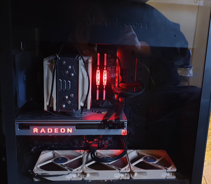

Nemo1776 Δημοσ. 27 Αυγούστου 2019 Δημοσ. 27 Αυγούστου 2019 (επεξεργασμένο) θερμοκρασία δωματίου 31c δεν ανάβω air-condition το πρωί μόνο όταν κοιμάμαι,πιστεύω το airflow είναι πολύ καλό έτσι όπως το εχω 3 βάζουν από κάτω και 1 βγάζει με τα ανεμιστήρακια του cpu να σπρώχνουν και αυτά τον ζεστό προς τον 1 που βγάζει,τα 3 κάτω είναι στα 900 rpm και αυτός που βγάζει 1500rpm σταθερά,επίσης το κουτί απέχει 3cm από το πάτωμα πολύ εύκολα μπαίνει αέρας παγωμένος από κάτω. Επεξ/σία 27 Αυγούστου 2019 από Nemo1776 4
