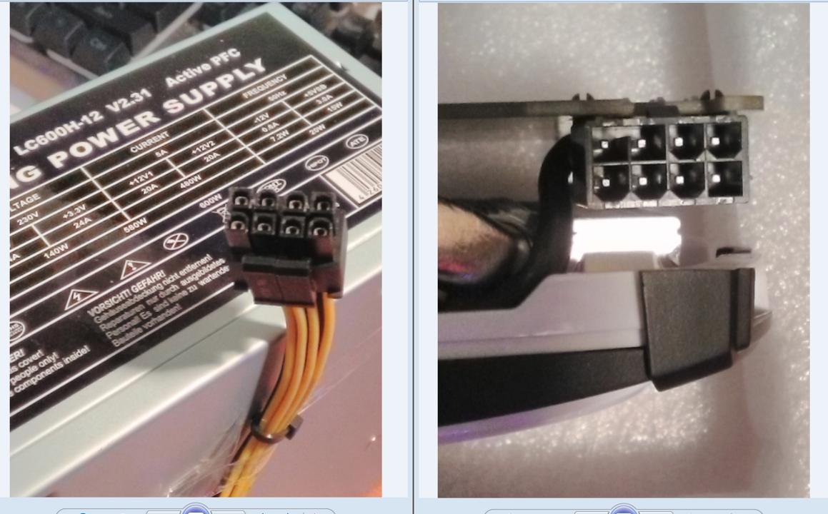

Sange Δημοσ. 9 Ιανουαρίου 2019 Δημοσ. 9 Ιανουαρίου 2019 Πήγα να συνδέσω μια κάρτα γραφικών (RX570) και διαπίστωσα ότι το οκτάπινο καλώδιο (8pin) που έχει το τροφοδοτικό για να το συνδέσω στην (RX570) δεν κουμπώνει γιατί..... Τα πλαστικά κουμπώματα κάθε pin είναι διαφορετικό (αρσενικό-θηλυκό το ένα είναι τετράγωνο το άλλο πεντάγωνο ανόμοια). ξέρει κανείς κάτι?
leros2004 Δημοσ. 9 Ιανουαρίου 2019 Δημοσ. 9 Ιανουαρίου 2019 Ποιο τροφοδοτικό είναι? Λάθος 8πινο πας να συνδέσεις. Το πιθανότερο αυτό το 8πινο είναι για να συνδεθεί στη μητρική και όχι σε κάρτα γραφικών... 1
mar10s Δημοσ. 9 Ιανουαρίου 2019 Δημοσ. 9 Ιανουαρίου 2019 (επεξεργασμένο) για την καρτα ειναι 6 η 6+2 οχι 8pin Επεξ/σία 9 Ιανουαρίου 2019 από mar10s
mar10s Δημοσ. 9 Ιανουαρίου 2019 Δημοσ. 9 Ιανουαρίου 2019 εχεις συνδεσει μητρικη ? το τροφοδοτικο ποιο ειναι? η 8pin η 4+4pin ειναι για την μητρικη 6 η 6+2 ειναι για την καρτα.. αν εχεις κουμπωσει 8pin στη μητρικη και για την καρτα σου εχει 8 και 6pin μαλλον το τροφοδοτικο σου ειναι παλιο και πρεπει να το αλλαξεις
Sange Δημοσ. 10 Ιανουαρίου 2019 Μέλος Δημοσ. 10 Ιανουαρίου 2019 Λοιπόν έχω 2 τροφοδοτικά το 1 είναι τo OCZ600XS2 80 PLUS 600wat αυτό έχει 2 4πινα (4pin cpu1 και cpu2) και 2 6πινα+2 (6pin+2pin pci1 και pci2 )άρα ένα 8πινο Το άλλο ειναι LC600H-12 600W αυτό βγάζει 2 6πινα+2πινο (6pin+2pin) και βγάζει άλλα 2 4πινα (2 4pin ) αυτά ενώνονται μεταξύ τους άρα είναι ένα 8πινο. Επιμένω δεν κουμπώνει το 8πινο λόγο τον πλαστικών pin τετράγωνο-πεντάγωνο είναι διαφορετικά.

dpolal Δημοσ. 10 Ιανουαρίου 2019 Δημοσ. 10 Ιανουαρίου 2019 2 ώρες πριν, Sange είπε Λοιπόν έχω 2 τροφοδοτικά το 1 είναι τo OCZ600XS2 80 PLUS 600wat αυτό έχει 2 4πινα (4pin cpu1 και cpu2) και 2 6πινα+2 (6pin+2pin pci1 και pci2 )άρα ένα 8πινο Το άλλο ειναι LC600H-12 600W αυτό βγάζει 2 6πινα+2πινο (6pin+2pin) και βγάζει άλλα 2 4πινα (2 4pin ) αυτά ενώνονται μεταξύ τους άρα είναι ένα 8πινο. Επιμένω δεν κουμπώνει το 8πινο λόγο τον πλαστικών pin τετράγωνο-πεντάγωνο είναι διαφορετικά. Το βύσμα στην αριστερή φωτό κουμπώνει στο μπόρντ και όχι στην κάρτα γραφικών. 1
Sange Δημοσ. 10 Ιανουαρίου 2019 Μέλος Δημοσ. 10 Ιανουαρίου 2019 Ναι κατάλαβα τι γίνεται παιδιά σας ευχαριστώ για της απαντήσεις. Τελικά είναι το 6πινο+2πινο μαζι (παίζει η τοποθέτηση αριστερά-δεξιά του 2πινου καλωδίου)αυτό δεν πρόσεξα πριν. Κάτι ακόμη αν τροφοδοτήσω από ένα (καλώδιο που βγάζει 2 6πινα) την μητρική και την κάρτα γραφικών θα έχω πρόβλημα? Και πάλι ευχαριστώ για της απαντήσεις (με κατατοπίσατε πλήρως).
fankavo78 Δημοσ. 10 Ιανουαρίου 2019 Δημοσ. 10 Ιανουαρίου 2019 35 λεπτά πριν, Sange είπε Κάτι ακόμη αν τροφοδοτήσω από ένα (καλώδιο που βγάζει 2 6πινα) την μητρική και την κάρτα γραφικών θα έχω πρόβλημα? Φυσικά κ θα έχεις....Οι τροφοδοσίες PCI αφορούν ΜΟΝΟ καρτες γραφικών. Το 8πινο που δειχνεις στην φωτο αφορά την παροχη του επεξεργαστη σου. Για αυτο κ εχει διαφορετική φύσσα κ δεν σου κούμπωνε στη καρτα. Δεν υπάρχει 6πινη υποδοχη στις μητρικες... 1
