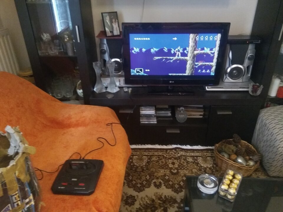

Dantε Δημοσ. 21 Φεβρουαρίου 2019 Μέλος Δημοσ. 21 Φεβρουαρίου 2019 Ειχα παραγγειλει ενα φθηνο καλωδιο για δοκιμη και ηρθε σημερα,αφου οπως ξερουμε τα Ελτα υπολειτουργουν. Το δοκιμασα και ολα οκ,λειτουργουν ολα μια χαρα.

Dantε Δημοσ. 19 Νοεμβρίου 2019 Μέλος Δημοσ. 19 Νοεμβρίου 2019 Στις 30/10/2019 στις 11:05 ΜΜ, Shinobi1908 είπε Με το παλιό καλώδιο δεν το έβρισκες; έχω κι εγώ το ίδιο θέμα. Πρέπει δηλαδή αναγκαστικά να πάρω καλώδιο; Από που το πήρες τελικά; μπορείς να μου πεις πως έκανες την αναζήτηση τελικά για να το βρεις το κανάλι; Με το δικο του οχι δε το εβρισκα. Για τη δικη σου διευκολυνση ενα scart καλωδιο θα βοηθησει. Απο ebay το πηρα. Απλα το γυρνας στο scart της τηλεορασης μετα και το βρισκει.
