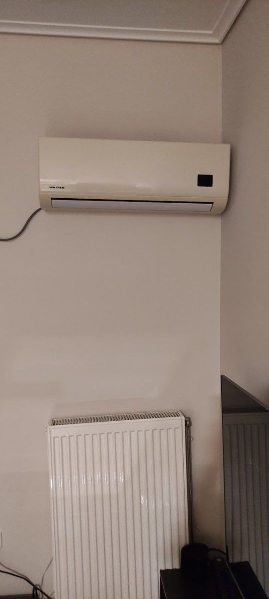

είμαι στον 1ο και όλοι οι άλλοι όροφοι (2διαμερίσματα ανά όροφο) μέχρι και τον 4ο έχουν μια χαρά νερό στα σώματα χωρίς αέρα.
πιθανολογώ οτι το πρόβλημα μου λοιπόν είναι η ανάποδη κλίση που δεν επιτρέπει σωστή εξαέρωση.
πως προχωράω είναι το θέμα....

Τώρα κοιτούσα και τα δικά μου σώματα και είδα οτι γέρνουν κατα 4-5 μοίρες προς την σωλήνα εισαγωγής του νερού.
Δεν ξερω αν φταίει αυτό για τη σωστή εξαέρωση στα σώματα που έχεις.
όταν κάνεις εξαέρωση το νερό βγαίνει με πολλή πίεση ή όχι?
το οτι τα σωματα γερνουν οπως το λες ειναι σωστο. τα παντα σε μια υδραυλικη εγκατασταση δεν πρεπει να ειναι αλφαδιασμενα. αυτο δεν σημαινει οτι πρεπει να φαινονται θεοστραβα απλα να εχουν μια ελαφρια κλιση ισα που να μην ειναι ορατη με το ματι.

παίδες εμένα ειδικά το 1 σώμα  (4η και 5η φώτο) είναι κατηφορικό τρελά προς τη μεριά του εξαερωτήρα. αν δείτε τη μπίλια στο αλφάδι πόσο άκρη είναι καταλαβαίνετε...δηλαδή έχω εξαγωγή αέρα σε χαμηλότερη στάθμη από την έξοδο σωλήνα επιστροφής.
αυτο ειναι λαθος ^^ εγκλωβιζει τον αερα ουσιστικα στην εισοδο (πανω δεξια οπως κοιτας το σωμα)
ο αερας φυσικα και δε μπορει να "κατηφορισει" για να βγει απο το εξαεριστικο πανω αριστερα. Κλεισε νερα και ξανακρεμασε το σωμα. Αν φερεις υδραυλικο να το κανει καντου αλκοτεστ, ο τυπος που το τοποθετησε αυτο το σωμα σιγουρα ειχε κατεβασε κανα δυο τρια πεντε βαρελια μπυρα.

όλα τα σώματα είναι με αρνητική κλίση προς τον εξαερωτήρα. Απλά αυτό ήταν το χειρότερο. δες τις φωτογραφίες με το ηλεκτρονικό αλφάδι.
8 λεπτά πριν, greekfragma είπε
ειπαμε, ξηλωμα και ξανακρεμασμα, τουλαχιστον οσα ειναι ακραιες περιπτωσεις. Η εναλλακτικη ειναι να κανεις το σπιτι σου τσιρκο μεντρανο (ταφ στην εισοδο του σωματος και αυτοματο εξαεριστικο), η να ζησεις με τον μονιμο θορυβο μπουρμπουλιθρας.
Μόλις τώρα, fredd0 είπε
αν ξεβιδωθούν οι βάσεις καιλυγίσουν στην σωστή κλίση και βιδωθούν πιο ίσια σώζεται ή θα σπάσουν οι χαλκοί που βγαίνουν από το πάτωμα; θέλει δηλαδή λύσιμο όλο το σώμα;
