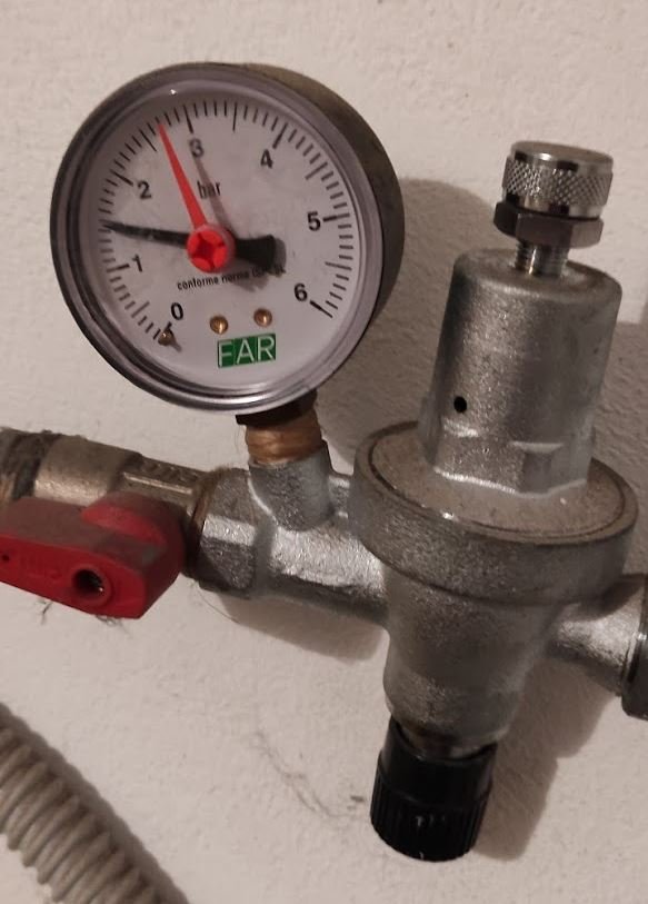

οχι, η ρυθμιση ειναι απο πανω, και οχι μη το πας με τη μια στα 2.8 bar που ειναι το κοκκινο. Οι περισσοτερες βαλβιδες ασφαλειας ειναι στα 3 bar .... με τη θερμανση του νερου (οποτε αυξανει και η πιεση) θα σκαει η βαλβιδα ασφαλειας.
Ξεκινα απο το 1.8 και ανεβασε σιγα σιγα μεχρι 2 αντε 2.2. Και αν ξερεις, ελεγξε πιεση στο δοχειο διαστολης (συνηθως ενα κοκκινο). Αν δε ξερεις φερε υδραυλικο να την ελεγξει.
η ρυθμιση παντα με το συστημα κρυο

να φανταστώ για να ακούω θόρυβο στα σώματα συνεχές νερό να τσουλάει κατά διαστήματα έχουμε αέρα στο κύκλωμα λόγω χαμηλής πίεσης. 8διαμερίσματα
ποιο μαραφέτι γυρνάμε; το κάτω το μαύρο μέχρι ο δείκτης να πάει στον κόκκινο;
Με κρύα εγκατάσταση έλενξε το  , πόσο μανομετρικό υψος έχεις ?
Συνηθως 1,5 με 1,7 το ρυθμίζουν.
Επίσης έχει γίνει έλεγχος ποτε στο δοχείο διαστολής , να δείς εάν θέλει φούσκωμα ; Στα 3 Bar ανοίγουν οι βαλβίδες .

δε γνωρίζω λεπτομέρειες για μανομετρικό και αν έχει γίνει έλεγχος δοχείου διαστολής.
32 λεπτά πριν, greekfragma είπε
μια ύπουλη βλάβη , γιατι το έπαθα μετα απο 12 χρόνια . Ένω εδειχνε οτι εχει πίεση δέν είχε .Είχε χαλάσει το μπαρόμετρο .
Άλλαξα όλο τόν αυτόματο πλήρωσης και του έβαλα και ενα έξτρα φίλτρο ορειχάλκινο , μου το πρότειναν απο το μαγαζί και έλενξα και το δοχείο διαστολής που κανείς δεν το είχε δεί. Και ηταν ξεφούσκωτό . Έπειτα τόν αυτόματο πλήρωσης το ρύθμισα + 0,2 απο οτι στο δοχείο διαστολής είχα βάλει αέρα . Όλα αυτά με κρύα εγκατάσταση και αφού άδειασα νερά.
Υπάρχουν ποιότητες αυτόματων πλήρωσης , έγω έβαλα Giacomini στα 40€ μια μέση λύση
Κάνε έναν έλεγχο τον δοχείο διαστολής που σίγουρα δεν θα έχει αέρα, αν μπορείς να το βγάλεις και να το πας σε ενα βουλκανιζατερ να του βάλεις αέρα, μετά έλεγξε τον αυτόματο πληρώσεως που όπως αναφέρθηκε και πιο πάνω μπορεί να έχει χαλάσει το μπαρόμετρο και να δείχνει οτι έχει πίεση.

μετά από μια γερή εξαέρωση στα σώματα (άφησα να βγει και αρκετό νερό) ο θόρυβος σταμάτησε. δε ξέρω γιατί χρειάστηκαν ξανά εξαέρωση..είχα κάνει πριν 2μήνες ξανά.
4 ώρες πριν, greekfragma είπε
Παρακολούθησε το , με τη πρώτη ευκαιρία κάνε έλεγχο και στο δοχείο διαστολής , δέν έχεις να χάσεις κάτι .
παρακολούθησε το και αν το ξανακάνει τότε θα πρέπει να κοιτάξεις το δοχείο διαστολής (αυτό κατα την γνώμη μου καλό είναι να το κοιτάξεις και τώρα αν γίνετε, αποκλείεται να έχει την σωστή πίεση μέσα),  αλλά και τον αυτόματο πληρώσεως μήπως και έχει κολλήσει.
1 ώρα πριν, greekfragma είπε
το ξανακανε και σημερα. θα ερθει υδραυλικος να ελεγξει δοχειο διαστολης και αυτοματο πληρωσης μεχρι Παρασκευή
Ενημέρωσε . Πές στον υδραυλικό να βάλει και μια βάνα με τρελο ραρκόρ στο Δ.Δ.
Να μήν κάθεσαι κάθε αρχή του χρόνου να αδειάζεις όλο το κύκλωμα , για να ελένξεις το δοχείο διαστολής.
Θα κλεινεις βάνα , θα ξεβιδώνεις το δοχείο διαστολής και θα πηγαινεις με ενα κοφλέρ να το ελένξεις .
Βέβαια ο κανονισμός δεν το επιτρέπει , αλλά εάν φοβάσαι οτι κάποιος θα πειράξει τη συγκεκριμένη βάνα βγάζεις το χερούλι.
Αλλιώς βάζεις τη συγκεκριμένη βάνα που είναι αποκλειστική για Δ.Δ.
βάνα δοχείου διαστολής
Ο καυστηρατζής λέει οτι το δοχείο πλήρωσης είναι δουλειά υδραυλικού και ο υδραυλικός οτι είναι δουλειά καυστηρατζή.
26 λεπτά πριν, greekfragma είπε
Κλασικη περιπτωση βλαβης...
