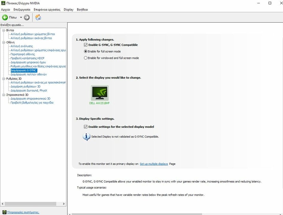

Acmilangr2 Δημοσ. 20 Ιανουαρίου 2019 Δημοσ. 20 Ιανουαρίου 2019 (επεξεργασμένο) Εσείς που δοκίμασατε, η διαδικασία είναι η ίδια με του gsync; Εννοώ v sync: on στο control panel και μέσα στα παιχνίδια vsync off, με cap 2-3 fps κάτω από το refresh rate; Η θέλει τίποτα άλλο; (δεν είχα freesync monitor ποτέ μου) Επεξ/σία 20 Ιανουαρίου 2019 από Acmilangr2
Arkin Δημοσ. 20 Ιανουαρίου 2019 Δημοσ. 20 Ιανουαρίου 2019 13 λεπτά πριν, Acmilangr2 είπε Εσείς που δοκίμασατε, η διαδικασία είναι η ίδια με του gsync; Εννοώ v sync: on στο control panel και μέσα στα παιχνίδια vsync off, με cap 2-3 fps κάτω από το refresh rate; Η θέλει τίποτα άλλο; (δεν είχα freesync monitor ποτέ μου) Ενεργό το gsync και το Freesync από την οθόνη και vsync μέσα στο παιχνίδι ή rtss με cap στα 60 75 144 ανάλογα το monitor. Θα δοκιμάσω και crs να δω αν μπορώ να αλλάξω και το range.
LIGHT1NG Δημοσ. 20 Ιανουαρίου 2019 Δημοσ. 20 Ιανουαρίου 2019 1 λεπτό πριν, Arkin είπε Ενεργό το gsync και το Freesync από την οθόνη και vsync μέσα στο παιχνίδι ή rtss με cap στα 60 75 144 ανάλογα το monitor. Θα δοκιμάσω και crs να δω αν μπορώ να αλλάξω και το range. Το v sync του παιχνιδιού καλύτερα να είναι off, ειδικά αν έχεις gsync - free sync
Acmilangr2 Δημοσ. 20 Ιανουαρίου 2019 Δημοσ. 20 Ιανουαρίου 2019 1 λεπτό πριν, LIGHT1NG είπε Το v sync του παιχνιδιού καλύτερα να είναι off, ειδικά αν έχεις gsync - free sync Σε gsync ξέρω ότι είναι έτσι. Απλά επειδή εδώ περιπλέκεται και το freesync ρωτάω.
Arkin Δημοσ. 20 Ιανουαρίου 2019 Δημοσ. 20 Ιανουαρίου 2019 Μόλις τώρα, LIGHT1NG είπε Το v sync του παιχνιδιού καλύτερα να είναι off, ειδικά αν έχεις gsync - free sync Ο φίλος firepc έγραψε ότι με off έχει stuttering tearing κτλ γενικώς δεν έπαιζε καλά ενώ με on gsync vsync στο παιχνίδι έτρεχε άψογα συνεχώς. Ίσως έφταιγε το παιχνίδι που έπαιζε? Όπως και να έχει θα τεστάρω αρκετά παιχνίδια σύντομα και θα αναφέρω τι γίνεται ακριβώς περιμένω το καλώδιο.
firepc Δημοσ. 20 Ιανουαρίου 2019 Μέλος Δημοσ. 20 Ιανουαρίου 2019 Οταν εχεις nvidia καρτα και Gsync οθονη τοτε το κλεινεις το Vsync απ το παιχνιδι Στη δικια μας την περιπτωση που εχουμε nvidia καρτα και freesync οθονη τοτε πρεπει να ανοιξεις το Vsync 1
333_halfdevil Δημοσ. 20 Ιανουαρίου 2019 Δημοσ. 20 Ιανουαρίου 2019 Στο δικο μου Aoc q3279vwf ενω τυπικα ολα δειχνουν σωστα στην πραξη πουθενα δε δουλευει το gsync. ουτε στο τεστερ της nvidia Ουτε και στα παιχνιδια βεβαια. Και μαλιστα ενεργοποιηθηκε μονο του αυτοματα . Αν καποιος το καταφερε στο συγκεκριμενο μονιτορ ας το αναφερει.
Acmilangr2 Δημοσ. 20 Ιανουαρίου 2019 Δημοσ. 20 Ιανουαρίου 2019 14 λεπτά πριν, firepc είπε Οταν εχεις nvidia καρτα και Gsync οθονη τοτε το κλεινεις το Vsync απ το παιχνιδι Στη δικια μας την περιπτωση που εχουμε nvidia καρτα και freesync οθονη τοτε πρεπει να ανοιξεις το Vsync Και στο control panel και στο παιχνίδι; σίγουρα;
firepc Δημοσ. 20 Ιανουαρίου 2019 Μέλος Δημοσ. 20 Ιανουαρίου 2019 Μόλις τώρα, Acmilangr2 είπε Και στο control panel και στο παιχνίδι; σίγουρα; Στο παιχνιδι. Στο control panel κανεις μια φορα enable gsync και τελος
Acmilangr2 Δημοσ. 20 Ιανουαρίου 2019 Δημοσ. 20 Ιανουαρίου 2019 Εφοσων μιλάμε για gsync δεν θα έπρεπε να ισχύει ότι σε gsync οθόνη; Δηλαδή: control panel vsync on Στο παιχνίδι vsync off και Cap limit 2fps κάτω από τα hz της οθόνης 1
firepc Δημοσ. 20 Ιανουαρίου 2019 Μέλος Δημοσ. 20 Ιανουαρίου 2019 1 λεπτό πριν, Acmilangr2 είπε Εφοσων μιλάμε για gsync δεν θα έπρεπε να ισχύει ότι σε gsync οθόνη; Δηλαδή: control panel vsync on Στο παιχνίδι vsync off και Cap limit 2fps κάτω από τα hz της οθόνης Αυτο περιμενα και γω, αλλα δεν με δουλευει ετσι. Δουλευει μονο με τον τροπο που εγραψα πιο πανω. Παντως αν καποιος βρηκε/το κανε καπως αλλιως ας το πει. Θα χαρω να το διαβασω

Acmilangr2 Δημοσ. 20 Ιανουαρίου 2019 Δημοσ. 20 Ιανουαρίου 2019 14 λεπτά πριν, firepc είπε Αυτο περιμενα και γω, αλλα δεν με δουλευει ετσι. Δουλευει μονο με τον τροπο που εγραψα πιο πανω. Παντως αν καποιος βρηκε/το κανε καπως αλλιως ας το πει. Θα χαρω να το διαβασω Οπότε vsync on στο παιχνίδι και vsync default στο control panel; Και εφοσων θέλει vsync on στο παιχνίδι άρα δνε χρειάζεται και frame cap ;
firepc Δημοσ. 20 Ιανουαρίου 2019 Μέλος Δημοσ. 20 Ιανουαρίου 2019 Λοιπον απο το control panel εβαλα μολις vsync on και στο παιχνιδι με κλειστο ή ανοιχτο το vsync δουλευει παλι
Acmilangr2 Δημοσ. 20 Ιανουαρίου 2019 Δημοσ. 20 Ιανουαρίου 2019 16 λεπτά πριν, firepc είπε Λοιπον απο το control panel εβαλα μολις vsync on και στο παιχνιδι με κλειστο ή ανοιχτο το vsync δουλευει παλι Δουλευει εννοεις το gsync; 44 λεπτά πριν, ALIEN-3- είπε πολυ καλα νεα . λογικα θα παιζει με αυτον τον τροπο και η tv μου samsung Q6 led 55" που λεει οτι ειναι free sync . αν μπορεις στειλε μου ενα λινκ με το display port v1.2 που εχεις Έχει displayport η TV; 1
