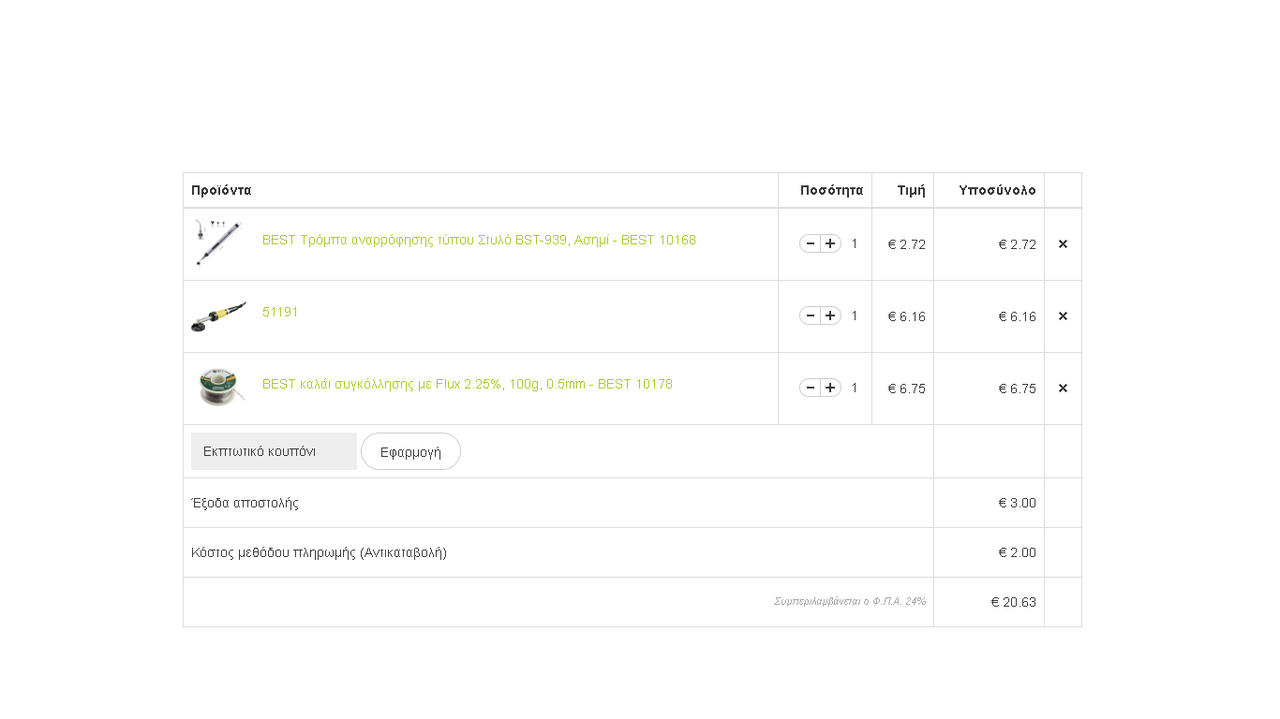

Ntouris3 Δημοσ. 6 Ιανουαρίου 2019 Δημοσ. 6 Ιανουαρίου 2019 (επεξεργασμένο) Καλησπέρα σας! Μπορείτε να προτέινετε προιόντα soldering (soldering iron, σύρμα , μία αλοιφή που δεν θυμάμαι πως λέγεται) τα οποία να υπάρχουν σε ένα κατάστημα ; Ενώ έχω βρει υλικά στο skroutz , δεν έχω βρει ακόμη ενα κατάστημα που να τα έχει όλα μαζί, ώστε να αποφύγω τα πολλά μεταφορικά. Πρόκειται για τον πρώτο εξοπλισμό που σκοπεύω να αγοράσω για απλές χρήσεις σε ηλεκτονικές συσκευες (μητρικές κυρίως). Δεν είναι ανάγκη να είναι πρώτης ποιότητας υλικά, έτσι κι αλλιώς δεν θέλω να δώσω πάνω απο 50 ευρώ. Αν δεν είμαι σαφής με τα υλικά που θέλω ή αν υπάρχει και κάτι ακόμη που πρέπει να έχω σας παρακαλώ τονίστε το γιατί είμαι πρωτάρης και ακόμη μαθαίνω. ΥΓ : Αρχικά έψαχνα σε καταστήματα που έχουν το το συγκεκριμένο soldering iron γιατί είναι οικονομικό και έχει και καλές αξιολογήσεις. Επεξ/σία 6 Ιανουαρίου 2019 από Ntouris3

Ntouris3 Δημοσ. 6 Ιανουαρίου 2019 Μέλος Δημοσ. 6 Ιανουαρίου 2019 (επεξεργασμένο) @TechnoState @alkis13 Πώς σας φαίνεται αυτή η λίστα; Λέει ότι το καλάι περιέχει flux άρα μάλλον δεν θα χρειαστεί να αγοράσω Επεξ/σία 6 Ιανουαρίου 2019 από Ntouris3
TechnoState Δημοσ. 6 Ιανουαρίου 2019 Δημοσ. 6 Ιανουαρίου 2019 @alkis13 θα το κοιτάξω κ εγώ (με ρυθμιστή θερμοκρασίας) γιατί το δικό μου είναι από αυτά με την fixed θερμοκρασία. @Ntouris3 πολύ ακριβή η λίστα σου εφόσον βρίσκεις ολόκληρα κιτ με κάτω απο 20 (ali, ebay, gb, bg, etc). Επικοινωνώντας με πολλούς πωλητές, αναλαμβάνουν να καλύψουν τυχόν έξοδα εκτελων. Οχι, κάτω απο 22 ευρώ (ποσό ατέλειας) δεν έχεις κάποια επιβάρυνση, προς το παρόν
