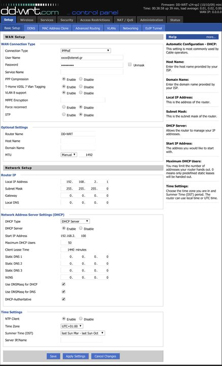

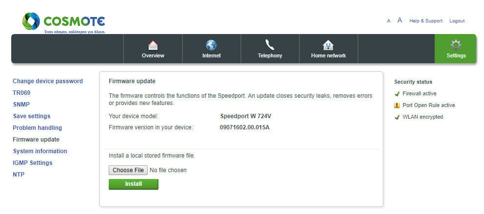

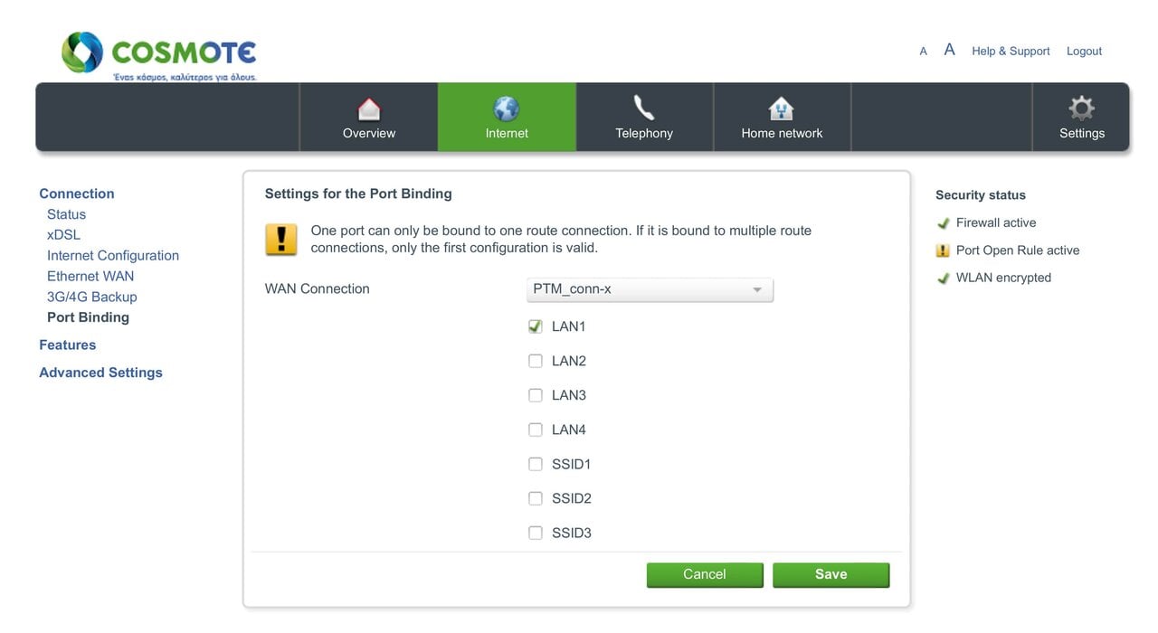

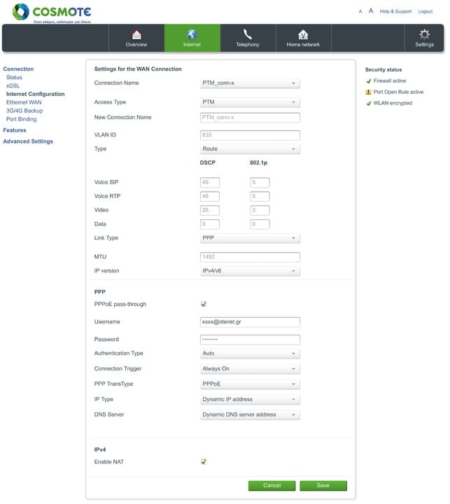

seneka21 Δημοσ. 6 Ιανουαρίου 2019 Δημοσ. 6 Ιανουαρίου 2019 Προς το παρόν χρησιμοποιώ το modem/router της Cosmote Speedport w724v με firmware 09071602.00.015A (εικ. 1). Θα ήθελα να χρησιμποιήσω εναλλακτικά το WRT54GL v1.1 που τρέχει το DD-WRT v24-sp2 mini (SVN Revision 13064) (εικ. 2). Απ' ότι διάβασα, προκειμένου να διατηρήσω το VoIP στο Speedport, η μόνη λύση είναι το PPPoE pass through με ρύθμιση του WRT54GL ώστε να κάνει και αυτό PPPoE login (διάβασα επίσης ότι η Cosmote επιτρέπει έως και 4 PPPoE login. Ισχύει?). Τα ερωτήματα μου είναι: Έχει πρόβλημα το εν λόγω WRT5GL να συνδεθεί με PPPoE με την Cosmote? Αν μπορεί να συνδεθεί ποιες οι ρυθμίσεις στο κάθε μηχάνημα? Οι σχετικές ρυθμίσεις-ανεπιτυχείς δοκιμές που έκανα έως τώρα, μετά το σχετικό διάβασμα, φαίνονται στις εικόνες 3-5. Κάπου είδα ότι για να παίξει τέτοια υλοποιήση πρέπει να απενεργοποιηθεί το TR069. Θέλω να υπενθυμίσω ότι στο Speedport w724v αυτό δεν μπορεί να απενεργοποιηθεί. Ευχαριστώ εκ των προτέρων.
jkoukos Δημοσ. 7 Ιανουαρίου 2019 Δημοσ. 7 Ιανουαρίου 2019 Αφήνεις το Speedport να δουλεύει σαν να ήταν μόνο του με μόνη διαφορά τα παρακάτω: Επιβεβαιώνεις ότι είναι ενεργή η επιλογή PPPoE Passthrough, κάτι που ισχύει όπως φαίνεται στην εικόνα. Στα στοιχεία σύνδεσης αλλάζεις τα ατομικά δικάσου και βάζεις τα γενικά (username:o[email protected] και password:otenet). Τα δικά σου θα τα βάλεις στο DD-WRT. Στο DD-WRT δεν χρειάζεται καμία ρύθμιση σχετική με το VLAN, που βλέπω ότι το έχεις ενεργό. Αλλά και οι άλλες επιλογές, δεν ξέρω αν χρειάζονται. Σε OpenWrt που έχω εγώ, είναι απλά τα πράγματα. Επιλέγοντας μόνο PPPoE και βάζοντας τα στοιχεία σύνδεσης, κάνει την κλήση και την σύνδεση αυτόματα.

jkoukos Δημοσ. 7 Ιανουαρίου 2019 Δημοσ. 7 Ιανουαρίου 2019 Και σε μένα σε δοκιμές δούλευε μια χαρά με τα δικά μου στοιχεία με 3 μάλιστα ταυτόχρονες συνδέσεις. Όμως ενδέχεται (και δεν είναι σπάνιο φαινόμενο) να πάρεις δημόσια ΙΡ αλλά πίσω από SGNAT. Στην περίπτωση αυτή βάζουμε τα generic credentials στην συσκευή του ΟΤΕ, ώστε αυτή να πάρει ΙΡ πίσω από ΝΑΤ και η δικιά μας κανονική δημόσια. Εξάλλου είναι κάτι που το προτείνει και ο ΟΤΕ.
seneka21 Δημοσ. 9 Ιανουαρίου 2019 Μέλος Δημοσ. 9 Ιανουαρίου 2019 Ευχαριστώ πάρα πολύ για το χρόνο σας και τις συμβουλές. Με το προσωπικό μου User και ID της Cosmote δυστυχώς δεν κατάφερα να κάνω Login με το DD-WRT Πρόσπάθησα να εφαρμόσω την οδηγία του jkoukos αλλά το Speedport (είναι το w724v) δεν κρατάει τα generic credentials. Αν και κάνω Save κανονικά με Username [email protected] και Password otenet, μετά από κάποια αναμονή και επανασύνδεση σαν Username βλέπω πάλι το δικό μου(?????) Καμιά ιδέα? Ευχαριστώ

seneka21 Δημοσ. 12 Ιανουαρίου 2019 Μέλος Δημοσ. 12 Ιανουαρίου 2019 6 ώρες πριν, filipN είπε - Επαναφέρεις το Speedport στις προκαθορισμένες ρυθμίσεις (default). - Το συνδέεις ώστε να αποκτήσεις πρόσβαση στο διαδίκτυο και να ενεργοποιηθεί η τηλεφωνία. - Ελέγχεις αν είναι ενεργοποιημένο το PPPoE Passthrough (που μάλλον θα είναι). Το αποσυνδέεις από τον υπολογιστή (όχι από το ρεύμα και το διαδίκτυο). - Συνδέεις στον υπολογιστή το WRT54GL και επαναφέρεις τις προκαθορισμένες ρυθμίσεις (default). - Μετά χρειάζεται να ρυθμιστεί από το web interface του (πριν συνδεθεί με το Speedport) ο τύπος σύνδεσης του στο internet (PPPoE), και να μπουν το user name και το password του παρόχου DSL. Στη λειτουργία VLAN να είναι τσεκαρισμένο το Disable. - Συνδέεις μια οποιαδήποτε θύρα Lan του Speedport με την Wan του WRT54GL και φυσιολογικά το δεύτερο θα συνδεθεί στο διαδίκτυο. Αν υπάρξει πρόβλημα, θα οφείλεται κατά 99% στις ρυθμίσεις του WRT54GL. Θέλω να ευχαριστήσω για ακόμη μια φορά τα μέλη του forum για την διάθεση για βοήθεια. Δυστυχώς η και τελευταία προτεινόμενη λύση δεν δούλεψε. Άρα το πρόβλημα είναι μάλλον στο WRT. Οι ρυθμίσεις φαίνονται στην εικόνα. Αν κάποιος εντοπίσει κάτι λάθος στα settings παρακαλώ ας με ενημερώσει. Ευχαριστώ για ακόμα μια φορά.
jkoukos Δημοσ. 12 Ιανουαρίου 2019 Δημοσ. 12 Ιανουαρίου 2019 Οι ρυθμίσεις που έχεις είναι σωστές. Έκανες επανεκκίνηση τον router; Αν ναι τι σου δείχνει στο log; Αν πάλι έχει θέμα, θα του έκανα reset, ρύθμιση από την αρχή και με κλειστό το QoS (αν τυχόν το έχεις ενεργό) και επανεκκίνηση. Δεν μπορώ να σκεφτώ κάτι άλλο. Φυσικά έχεις ενεργή την επιλογή PPPoE Passthrough στο Speedport και συνδέεις με καλώδιο δικτύου μία LAN αυτού (εκτός την Νο4) με την WAN του router.
