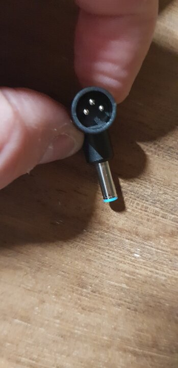

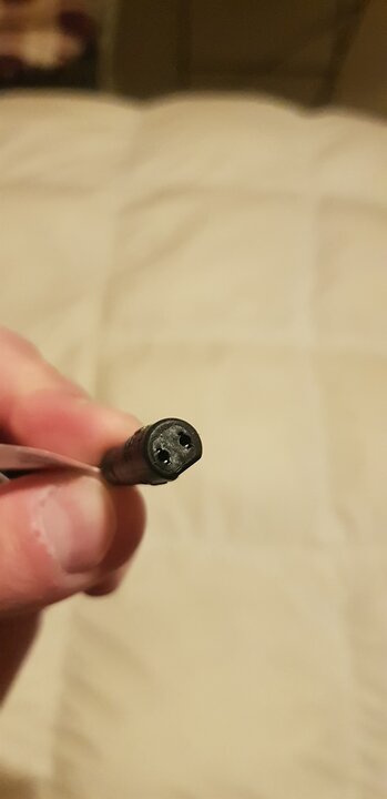

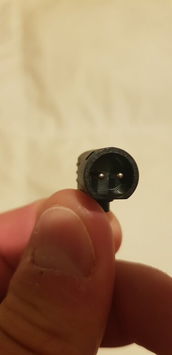

therock Δημοσ. 7 Ιανουαρίου 2019 Μέλος Δημοσ. 7 Ιανουαρίου 2019 (επεξεργασμένο) Και αναρωτιομουν τι ειναι το 3ο πιν. Ειχα παρει καποτε ενα φορητο adapter για το προηγουμενο (HP) Που διαφημιζε συμβατοητα με το λαπτοπ αλλα δεν βρηκα ποτε τη κεφαλη τελικα, και σκεφτομουν να κανω μοντα και να κοψω καλωδιο απο τον επισημο universal, αλλα ειδα οτι ο ενας ειχε 2 πιν ενω ο αλλος (επισημος) 3 και ειχα σκαλωσει Τεσπα επανερχομαι στο προηγουμενο σεναριο με το παλιο DELL φορτιστη. Και να διαβαζει το id και να υπολειτουργει με το μεγαλο τροφοδοτικο το σιγουρο ειναι πως εφοσον ειναι rated 150 δε προκειται ποτε να καει. Απλα θα φτανει εκει που θα τον παει το συστημα και αν απλα δεν καλυπτει θα γυρναει στρη μπαταρια. Ο λογος που αρνουμαι πεισματικα να παρω κατι ειναι θελω να μαζεψω λεφτα να παρω κατυθειαν usbc charger που εχει μεγεθος τσεπης. Μαλλον της apple θα παρω https://www.skroutz.gr/s/10651042/Apple-USB-C-AC-Adapter-87W-MNF82Z-A.html?keyphrase=apple+charger+87 Δε περιλαμβανει και καλωδιο μεσα, και το επισημο κανει κανα 20αρι. Γενικοτερα εχω ακουσει οτι κατω απο 10 δε νομιζω να βρεις που να ειναι Power Delivery και rated εως 100W, οποτε μιλαμε θα φυγει κανα 100ρι. Αλλα παιρνεις κατι που σου μενει. Τωρα να δωσω 40-45 για τον γνησιο θα παρω παλι κατι που θα καλυψει μονο αυτο το συστημα Επεξ/σία 7 Ιανουαρίου 2019 από therock
