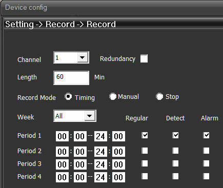

papars Δημοσ. 6 Ιανουαρίου 2019 Δημοσ. 6 Ιανουαρίου 2019 20 λεπτά πριν, xp-user είπε Ακόμα και να συμφωνήσετε όλοι να μπουν κάμερες μπορεί ο οποιοσδήποτε - εφόσον είναι δημόσιος χώρος -να κάνει καταγγελία .Εννοείτε οτι εφόσον δεν υπάρχει άδεια απο την ΑΠΠΔ δεν την δέχεται κανένα Δικαστήριο.Έκτος αν τη καταγραφή της παρανομίας τη χρησιμοποιήσετε για να // καθαρίσετε // εσείς τη κατάσταση . Όταν δούλευε το σύστημά μας, 2 φορές η αστυνομία ζήτησε video από κάποιες κάμερες για ληστείες στην περιοχή. Η παράδοση του αρχείου έγινε από φίλο δικηγόρο που το παρέδωσε στο σχετικό αστυνομικό τμήμα ως "έπεσε στην αντίληψή μας το συγκεκριμένο" (η άλλη επιλογή θα ήταν να κάνει κατάσχεση η αστυνομία). Και τις 2 περιπτώσεις ενημερωθήκαμε ότι έγινε αναγνώριση προσώπου μέσα από αυτά. Τώρα αν πήγαν στο δικαστήριο ή όχι δεν το γνωρίζω. Δυστυχώς ή ευτυχώς τα ελληνικά δικαστήρια καταδικάζουν πολλές φορές με λόγια χωρίς να υπάρχουν αρκετά πειστήρια - αρκεί μερικές ώρες σε κάποια δικαστική αίθουσα για να το καταλάβεις αυτό. 1 ώρα πριν, Salvation81 είπε Μηπως θελεις να πεις καταγραφη event και οχι συνεχομενη; Καταγραφη event πολλες φορες χανει σκηνες και δεν ειναι το ιδιο αξιοπιστη. Έχεις επιλογές. Regular -> γράφει όλη την επιλεγμένη χρονική περίοδο και φτιάχνει αρχεία συγκεκριμένου μήκους. Εδώ 60 λεπτών. Detect -> είναι για καταγραφή κίνησης. Υπάρχει άλλο σχετικό μενού για αυτό, που ορίζεις τα πεδία ελέγχου και το χρόνο πριν και μετά από το συμβάν που θα καταγράψει. Alarm -> καταγραφή με εξωτερική έναρξη - π.χ. από ανιχνευτή κίνησης, μπουτόν πανικού, συναγερμό κλπ. Στις περιπτώσεις detect/alarm μπορείς να δηλώσεις και ομάδα από κάμερες που να γράφουν ταυτόχρονα. π.χ. αν δει κίνηση στην κάμερα 1, να κάνει καταγραφή στην 1,3 και 8. Αν επιλέξεις όλα ταυτόχρονα όπως στην παραπάνω φωτογραφία, σου φτιάχνει 3 αρχεία, ένα 60 λεπτών για την κανονική εγγραφή βάσει του χρόνου που έχεις δηλώσει. Ένα ξεχωριστό αρχείο για την ανίχνευση και ένα για το "alarm" αν συμβούν. Η παραπάνω φωτογραφία είναι από σχετικό μενού κάμερας. Τα καταγραφικά έχουν περισσότερες επιλογές. Π.χ. υπάρχουν καταγραφικά που γράφουν όλη την ημέρα (ή ρυθμισμένη περίοδο) και βάζουν σημαιάκια (tags) για τα συμβάντα. Υπάρχουν και καταγραφικά που κάνουν video analytics, π.χ. μπορεί να σου πει πόσα κόκκινα αυτοκίνητα πέρασαν, εγγραφή πινακίδων κλπ.
Salvation81 Δημοσ. 6 Ιανουαρίου 2019 Δημοσ. 6 Ιανουαρίου 2019 17 λεπτά πριν, papars είπε Όταν δούλευε το σύστημά μας, 2 φορές η αστυνομία ζήτησε video από κάποιες κάμερες για ληστείες στην περιοχή. Η παράδοση του αρχείου έγινε από φίλο δικηγόρο που το παρέδωσε στο σχετικό αστυνομικό τμήμα ως "έπεσε στην αντίληψή μας το συγκεκριμένο" (η άλλη επιλογή θα ήταν να κάνει κατάσχεση η αστυνομία). Και τις 2 περιπτώσεις ενημερωθήκαμε ότι έγινε αναγνώριση προσώπου μέσα από αυτά. Τώρα αν πήγαν στο δικαστήριο ή όχι δεν το γνωρίζω. Δυστυχώς ή ευτυχώς τα ελληνικά δικαστήρια καταδικάζουν πολλές φορές με λόγια χωρίς να υπάρχουν αρκετά πειστήρια - αρκεί μερικές ώρες σε κάποια δικαστική αίθουσα για να το καταλάβεις αυτό. Έχεις επιλογές. Regular -> γράφει όλη την επιλεγμένη χρονική περίοδο και φτιάχνει αρχεία συγκεκριμένου μήκους. Εδώ 60 λεπτών. Detect -> είναι για καταγραφή κίνησης. Υπάρχει άλλο σχετικό μενού για αυτό, που ορίζεις τα πεδία ελέγχου και το χρόνο πριν και μετά από το συμβάν που θα καταγράψει. Alarm -> καταγραφή με εξωτερική έναρξη - π.χ. από ανιχνευτή κίνησης, μπουτόν πανικού, συναγερμό κλπ. Στις περιπτώσεις detect/alarm μπορείς να δηλώσεις και ομάδα από κάμερες που να γράφουν ταυτόχρονα. π.χ. αν δει κίνηση στην κάμερα 1, να κάνει καταγραφή στην 1,3 και 8. Αν επιλέξεις όλα ταυτόχρονα όπως στην παραπάνω φωτογραφία, σου φτιάχνει 3 αρχεία, ένα 60 λεπτών για την κανονική εγγραφή βάσει του χρόνου που έχεις δηλώσει. Ένα ξεχωριστό αρχείο για την ανίχνευση και ένα για το "alarm" αν συμβούν. Η παραπάνω φωτογραφία είναι από σχετικό μενού κάμερας. Τα καταγραφικά έχουν περισσότερες επιλογές. Π.χ. υπάρχουν καταγραφικά που γράφουν όλη την ημέρα (ή ρυθμισμένη περίοδο) και βάζουν σημαιάκια (tags) για τα συμβάντα. Υπάρχουν και καταγραφικά που κάνουν video analytics, π.χ. μπορεί να σου πει πόσα κόκκινα αυτοκίνητα πέρασαν, εγγραφή πινακίδων κλπ. Αλλο τα καταγραφικα και αλλο το να γραφει σε SD καρτα βεβαια. Αν αυτες οι επιλογες ειναι μεσα απο την καμερα για καταγραφη σε SD καρτα μου κανει εντυπωση (κυριως γιατι SD καρτες πανω απο 128GB κοστιζουν αρκετα και δεν ειναι ολες οι καμερες συμβατες μαζι τους).
