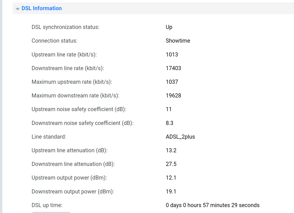

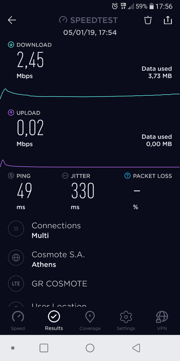

pier88 Δημοσ. 5 Ιανουαρίου 2019 Δημοσ. 5 Ιανουαρίου 2019 Πριν 2 εβδομάδες περίπου κι αφού είχα δηλώσει βλάβη της γραμμής μου adsl cosmote <<αναβαθμίστηκα>> σε voip κι έτσι αρχίζει η ταλαιπωρία μου.Η γραμμή μου το πρωί είναι μία χαρά (15-17down)και απότομα το απόγευμα αρχίζει ελεύθερη πτώση,από 17 mbps σε 2 mbps.Εχω και speed booster και φυσικά ούτε αυτό δουλεύει αφού δεν τερματίζει η adsl.Εχω δοκιμάσει με άλλα ρούτερ και κάνει τα ίδια.Δεν ξέρω τι να κάνω πιά.

alkis13 Δημοσ. 5 Ιανουαρίου 2019 Δημοσ. 5 Ιανουαρίου 2019 (επεξεργασμένο) Ξανα αλλαγη ρουτερ και αυτη τη φορα και σιμ.στο adsl.gr υπαρχει 100σελιδο θεμα με παραπονα του ha35 edit: Δεν γνωριζουν στη cosmote να σε εξυπηρετήσουν. Είναι κάτι άγνωστο για αυτούς. Επειδη μίλησα με καμια δεκαριά άτομα, οι πιο σχετικοί ήταν οι τεχνικοί για την εξυπηρέτηση κινητής και όχι σταθερής. Επίσης αν έχεις αλλάξει dns, εξακριβωμένα από εμένα δεν δουλεύει το bonding. Tα 2mbps σημαίνει ότι δεν κάνει bonding. Ας λεει το router οτι το bonding ειναι up, στη πραγματικότητα δεν είναι. 2 mbps έχεις στο speedbooster κλειδωμένα όταν δεν έχει συνδεδεμένη adsl γραμμή πάνω. Επεξ/σία 5 Ιανουαρίου 2019 από alkis13 1
pier88 Δημοσ. 5 Ιανουαρίου 2019 Μέλος Δημοσ. 5 Ιανουαρίου 2019 (επεξεργασμένο) 1 ώρα πριν, alkis13 είπε Ξανα αλλαγη ρουτερ και αυτη τη φορα και σιμ.στο adsl.gr υπαρχει 100σελιδο θεμα με παραπονα του ha35 edit: Δεν γνωριζουν στη cosmote να σε εξυπηρετήσουν. Είναι κάτι άγνωστο για αυτούς. Επειδη μίλησα με καμια δεκαριά άτομα, οι πιο σχετικοί ήταν οι τεχνικοί για την εξυπηρέτηση κινητής και όχι σταθερής. Επίσης αν έχεις αλλάξει dns, εξακριβωμένα από εμένα δεν δουλεύει το bonding. Tα 2mbps σημαίνει ότι δεν κάνει bonding. Ας λεει το router οτι το bonding ειναι up, στη πραγματικότητα δεν είναι. 2 mbps έχεις στο speedbooster κλειδωμένα όταν δεν έχει συνδεδεμένη adsl γραμμή πάνω. Μα και με κλειστό το bonding πάλι στο 2 πέφτει,και με άλλο ρούτερ τα ίδια.Μιλάω με 13888 αυτή τη στιγμή και ο ένας με στέλνει στον άλλο,έχω μιλήσει με 3 και περιμένω τον τέταρτο.Έλεος.. Μετά από 1+ ώρα στο περίμενε ξαναδηλώθηκε βλάβη και βλέπουμε, επειδή έχω κουραστεί με όλη αυτή την κατάσταση ζήτησα να μην πληρώνω όσο καιρό δεν λειτουργεί η να σταματήσουν τη σύμβαση χωρίς πέναλτι.Θα δείξει. Επεξ/σία 5 Ιανουαρίου 2019 από pier88

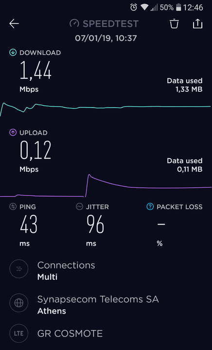

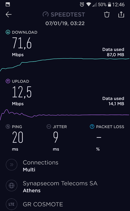

pier88 Δημοσ. 7 Ιανουαρίου 2019 Μέλος Δημοσ. 7 Ιανουαρίου 2019 17 λεπτά πριν, alkis13 είπε Βρηκες ακρη; Νομίζω ότι η λύση για κάθε speedbooster είναι να απενεργοποιηθεί η ipv6 πας Πήγαινε Local Network -> LAN -> IPv6 -> RA Service κάνε το off και επίσης DHCPv6 Server από πάνω πάλι off Απο γειτονικό forum Και internet-> internet setting: Internet_Adsl, κατω κατω λεει για protocol, επιλεγεις μονο το ipv4. Στην ιδια σελιδα πας κατω στο mobile και παλι επιλεγεις ipv4. Απο οτι εχω καταλαβει, δεν κανει bonding, και πιθανα να φταιει η ipv6 που δινει η σταθερη αλλα οχι η κινητη (στο speedbooster). Κανεις save σε ολα και μετα τραβα και ενα restart (βγες απο την σελιδα κανε αποσυνδεση) βγαλε πριζα και βαλε πριζα. Αν και παλι δε λειτουργήσει απαιτείς αλλαγη ρουτερ μονιμα και διαρκειας. Υποτίθεται ότι το παρακολουθούν,τα έχω κάνει όλα αυτά που λες φίλε,παρακολουθώ το θέμα και δίπλα και δεν γίνεται τίποτα.Δύο πράγματα κατά τη γνώμη μου μπορεί να συμβαίνουν η μας <<κλειδώνουν>> η το δίκτυο είναι υπερφορτωμένο.Έχω κάνει μετρήσεις και την ημέρα και τη νύχτα και είναι πολλές οι μετρήσεις και καθημερινές,δεν έγιναν τυχαία,την ημέρα 1-2 mbps και στις 3 τη νύχτα 70+mbps κι αυτό γίνεται εδώ και 2 εβδομάδες και δεν παραδέχονται τίποτα.
