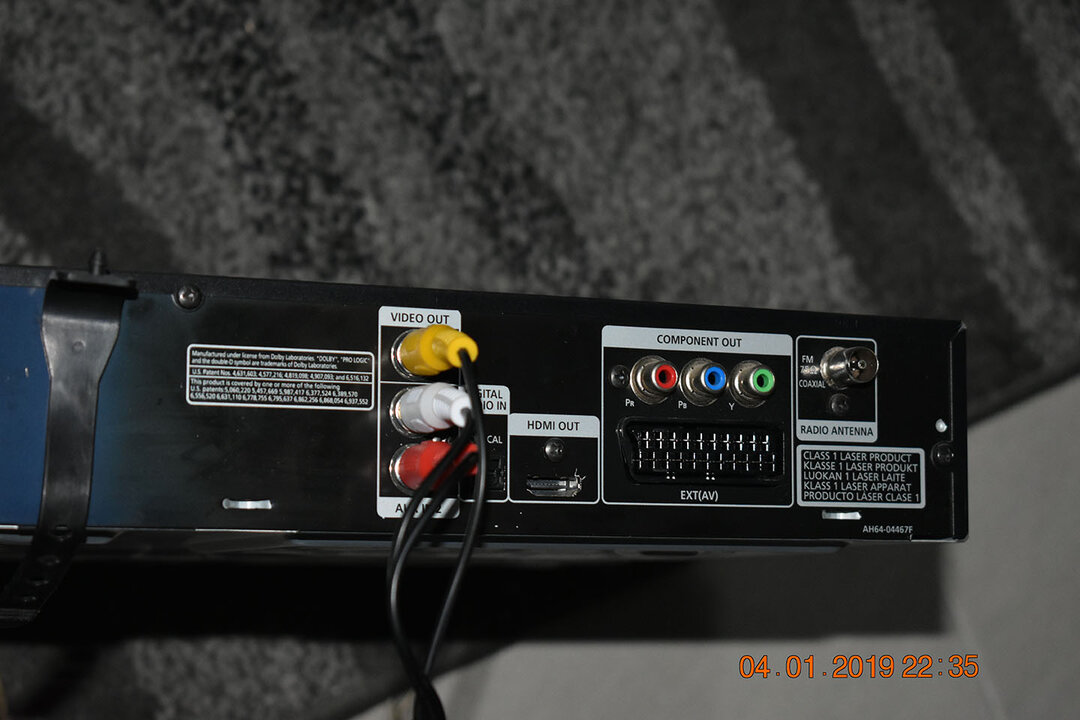

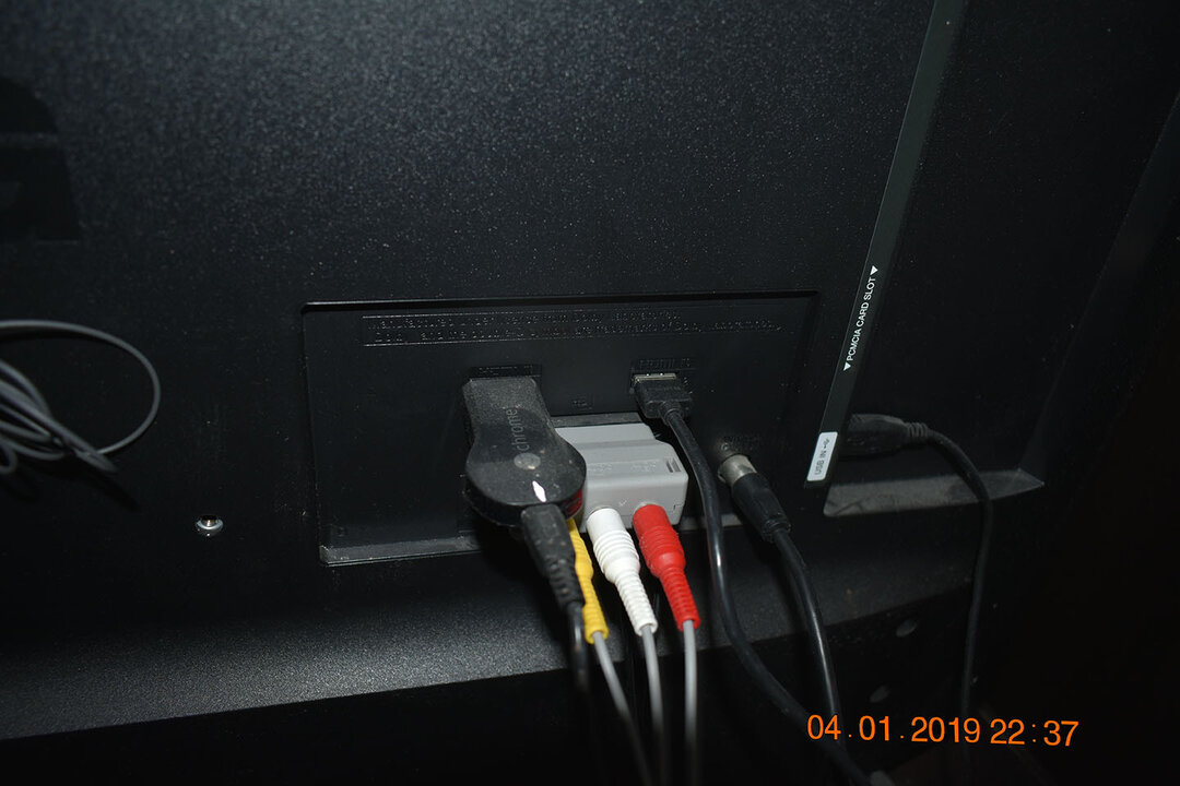

rockmike Δημοσ. 4 Ιανουαρίου 2019 Δημοσ. 4 Ιανουαρίου 2019 (επεξεργασμένο) Kκαλησπέρα σε όλους και χρόνια πολλά! Αντιμετωπίζω ένα πρόβλημα με την συνδεσμολογια του home cinema μου. Δεν μπορώ να το κάνω να παίζει από την τηλεόραση ( να βγάζει ήχο από την tv ) . Παίζει μόνο αν βάλω dvd Υπάρχει κάποιος που θα μπορούσε η να μου πει τι καλώδια πρέπει να πάρω και που να τα συνδέσω η ακόμα καλύτερα να έρθει να το δει από κοντά και να το κάνει να δουλέψει? ( Θα δώσω 15 ευρω ) Τα μοντέλα είναι (Samsung HT-Z210 Home Theatre System Cinema και η LG 43LF5400) Μένω Θεσσαλονίκη κέντρο 6981213749 Μιχάλης Επεξ/σία 4 Ιανουαρίου 2019 από rockmike

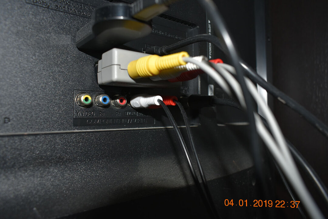

fitriolis Δημοσ. 5 Ιανουαρίου 2019 Δημοσ. 5 Ιανουαρίου 2019 (επεξεργασμένο) Καλησπέρα. Κοίτα αν η τηλεόραση έχει έξοδο για ακουστικά. Αν δεν έχει, τότε δεν μπορείς να κάνεις τίποτα γιατί η συγκεκριμένη τηλεόραση φαίνεται ότι δεν έχει καμία έξοδο ήχου. Κάτι που δεν καταλαβαίνω από τις φωτογραφίες, είναι ότι βλέπω δύο ζευγάρια καλωδίων ήχου (κοκκινο-ασπρο βύσμα) πάνω στην τηλεόραση. Το ένα το βάζεις στο home cinema. Το άλλο που πάει; Έτσι όπως τα έχεις τώρα, το ένα ζευγάρι που το έχεις βάλει στο home cinema είναι μάλλον αχρείαστο γιατί συνδέεις την είσοδο ήχου της τηλεόρασης με την είσοδο ήχου του home cinema. Επεξ/σία 5 Ιανουαρίου 2019 από fitriolis

xrhstosiak Δημοσ. 5 Ιανουαρίου 2019 Δημοσ. 5 Ιανουαρίου 2019 (επεξεργασμένο) η συνδεση μπορει να γινει με καλωδιο scart σε scart full ομως τυπου αμφιδρομο, αν ειναι και εισοδος (μαλλον οχι) αλλα δεν χανεις κατι αν μπορεις να κανεις δοκιμη, αλλιως με ανταπτορα scart σε rca στην tv, απο το rca πας με καλωδιο rca-mini jack stereo και συνδεεις απο την μπροστινη εισοδο ηχου https://www.google.com/search?client=firefox-b-ab&biw=1916&bih=944&tbs=isz%3Al&tbm=isch&sa=1&ei=yJ8wXOiRAf6CjLsP4LGfiAg&q=scart+to+rca&oq=scart+to+rca&gs_l=img.12...0.0..2307...0.0..0.0.0.......0......gws-wiz-img.xcejB0G9keU https://media2.24aul.ru/imgs/561297f27a26e31498f2e05d/domashniy-kinoteatr-samsung-ht-z210-v-rezhime-protect-4-6217263.jpg επισης θα εχεις και καλυτερη εικονα με το scart - scart αν αυτο περνα την εικονα με την τριαδα component γιατι τωρα εχεις συνδεση εικονας μονο με ενα rca το composite που ειναι το χειροτερο σημα εικονας με διαφορα διαφορετικα μπορεις να βαλεις και 3 σε 3 rca αφου εχει τετοια εξοδο το dvd σου Επεξ/σία 5 Ιανουαρίου 2019 από xrhstosiak

fitriolis Δημοσ. 5 Ιανουαρίου 2019 Δημοσ. 5 Ιανουαρίου 2019 2 ώρες πριν, xrhstosiak είπε η συνδεση μπορει να γινει με καλωδιο scart σε scart full ομως τυπου αμφιδρομο, αν ειναι και εισοδος (μαλλον οχι) αλλα δεν χανεις κατι αν μπορεις να κανεις δοκιμη, αλλιως με ανταπτορα scart σε rca στην tv, απο το rca πας με καλωδιο rca-mini jack stereo και συνδεεις απο την μπροστινη εισοδο ηχου https://www.google.com/search?client=firefox-b-ab&biw=1916&bih=944&tbs=isz%3Al&tbm=isch&sa=1&ei=yJ8wXOiRAf6CjLsP4LGfiAg&q=scart+to+rca&oq=scart+to+rca&gs_l=img.12...0.0..2307...0.0..0.0.0.......0......gws-wiz-img.xcejB0G9keU https://media2.24aul.ru/imgs/561297f27a26e31498f2e05d/domashniy-kinoteatr-samsung-ht-z210-v-rezhime-protect-4-6217263.jpg επισης θα εχεις και καλυτερη εικονα με το scart - scart αν αυτο περνα την εικονα με την τριαδα component γιατι τωρα εχεις συνδεση εικονας μονο με ενα rca το composite που ειναι το χειροτερο σημα εικονας με διαφορα διαφορετικα μπορεις να βαλεις και 3 σε 3 rca αφου εχει τετοια εξοδο το dvd σου Δε νομίζω ότι έχει νόημα η σύνδεση που λες. Για να ακούγεται ο ήχος από τα ηχεία του home cinema και όχι από αυτά της τηλεόρασης όταν παίζει τηλεοπτικός σταθμός, πρέπει ξεκάθαρα να υπάρχει έξοδος ήχου της τηλεόρασης και να έχει συνδεθεί με είσοδο ήχου στο home cinema. Εσύ με αυτό που περιγράφεις, παίρνεις την έξοδο ήχου από το home cinema, την περνάς στην τηλεόραση και μετά πάλι πίσω στο home cinema. Άρα ότι ήχος παράγεται από το dvd μόνο θα ακούγεται από το home cinema.
xrhstosiak Δημοσ. 5 Ιανουαρίου 2019 Δημοσ. 5 Ιανουαρίου 2019 το scart το βυσμα ( το full) εχει και stereo audio input και sterero audio output οποτε θελει απλα το output αυτο να το οδηγησει στο audio input που εχει στο μπροστινο μερος ο ενισχυτης του το εχω κανει με πολυ παλαιοτερη τηλεοραση δυσκολο να μην το υποστηριζει αυτη που ειναι πιο καινουργια απλα θελει σωστα καλωδια / ανταπτορες δεν κανουν ολα αρα θες τα 2 παρακατω, εκτος αν ο ενισχυτης σου δεν εχει εισοδο μπροστα και βρηκα λαθος φωτογραφια πιο πανω 1
fitriolis Δημοσ. 5 Ιανουαρίου 2019 Δημοσ. 5 Ιανουαρίου 2019 51 λεπτά πριν, xrhstosiak είπε το scart το βυσμα ( το full) εχει και stereo audio input και sterero audio output οποτε θελει απλα το output αυτο να το οδηγησει στο audio input που εχει στο μπροστινο μερος ο ενισχυτης του το εχω κανει με πολυ παλαιοτερη τηλεοραση δυσκολο να μην το υποστηριζει αυτη που ειναι πιο καινουργια απλα θελει σωστα καλωδια / ανταπτορες δεν κανουν ολα αρα θες τα 2 παρακατω, εκτος αν ο ενισχυτης σου δεν εχει εισοδο μπροστα και βρηκα λαθος φωτογραφια πιο πανω Οκ, τώρα κατάλαβα τη λογική. Απλά πρέπει να δει αν το scart της τηλεόρασης βγάζει και τον ήχο από κει. Μπορεί να είναι μόνο για είσοδο. Πάντως το home cinema είδα ότι έχει και εισόδους ήχου στο πίσω μέρος.

Pleo Δημοσ. 7 Ιανουαρίου 2019 Δημοσ. 7 Ιανουαρίου 2019 (επεξεργασμένο) Ένα HDMI από το Samsung στην LG. Για την καλύτερη δυνατή μεταφορά εικόνας και ήχου από το Samsung στην LG. Ξέχνα τις άλλες συνδέσεις για την εικόνα ειδικά. Είναι ο μόνος τρόπος να στείλεις 1080p αλλά και χωρίς μετατροπές από ψηφιακό σε αναλογικό και από αναλογικό σε ψηφιακό. Για τον ήχο της TV προς το Home Cinema, αν το Scart της TV υποστηρίζει και έξοδο, τότε θέλεις ή Scart σε RCA για να στείλεις με τα RCA ήχο στο AUX IN 2 του Home Cinema. Δεν βλέπω δυστυχώς το scart που έχει το Home Cinema να λειτουργεί αμφίδρομα. Εάν λειτουργούσε έτσι τότε θα χρειαζόσουν ένα απλό scart σε scart. Επεξ/σία 7 Ιανουαρίου 2019 από Pleo
