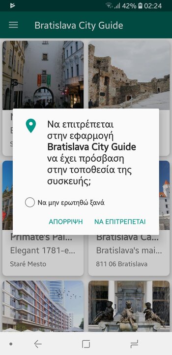

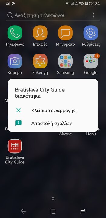

Netr0nic Δημοσ. 4 Ιανουαρίου 2019 Δημοσ. 4 Ιανουαρίου 2019 (επεξεργασμένο) Λειτουργικά μια χαρά φαίνεται, καλή προσπάθεια 😊. Το μονο που παρατήρησα, σε Galaxy S8 όταν πάω να ανοίξω ένα tab/μέρος από αυτά που έχεις στην αρχική σελίδα και δεν έχω δώσει το δικαίωμα/άδεια τοποθεσίας στο android η εφαρμογή κρασάρει και κλείνει.... Αν πάλι δώσεις την άδεια λειτουργεί κανονικά (όσο το δοκιμάζω ως τώρα τουλάχιστον). Επεξ/σία 4 Ιανουαρίου 2019 από Netr0nic Update
militarist Δημοσ. 4 Ιανουαρίου 2019 Μέλος Δημοσ. 4 Ιανουαρίου 2019 (επεξεργασμένο) Οκ το διόρθωσα. Απλώς όταν κανείς deny θέτω το setMyLocationEnable σε false , μπορείς να δεις τον χάρτη με τις πληροφορίες αλλά δεν μπορείς να δεις το current location σου. Πάω να κάνω release το καινούργιο version. Ευχαριστώ. Επεξ/σία 4 Ιανουαρίου 2019 από militarist 1
Netr0nic Δημοσ. 4 Ιανουαρίου 2019 Δημοσ. 4 Ιανουαρίου 2019 1 ώρα πριν, militarist είπε Οκ το διόρθωσα. Απλώς όταν κανείς deny θέτω το setMyLocationEnable σε false , μπορείς να δεις τον χάρτη με τις πληροφορίες αλλά δεν μπορείς να δεις το current location σου. Πάω να κάνω release το καινούργιο version. Ευχαριστώ. Ωραίος φίλε! Keep going 😊
