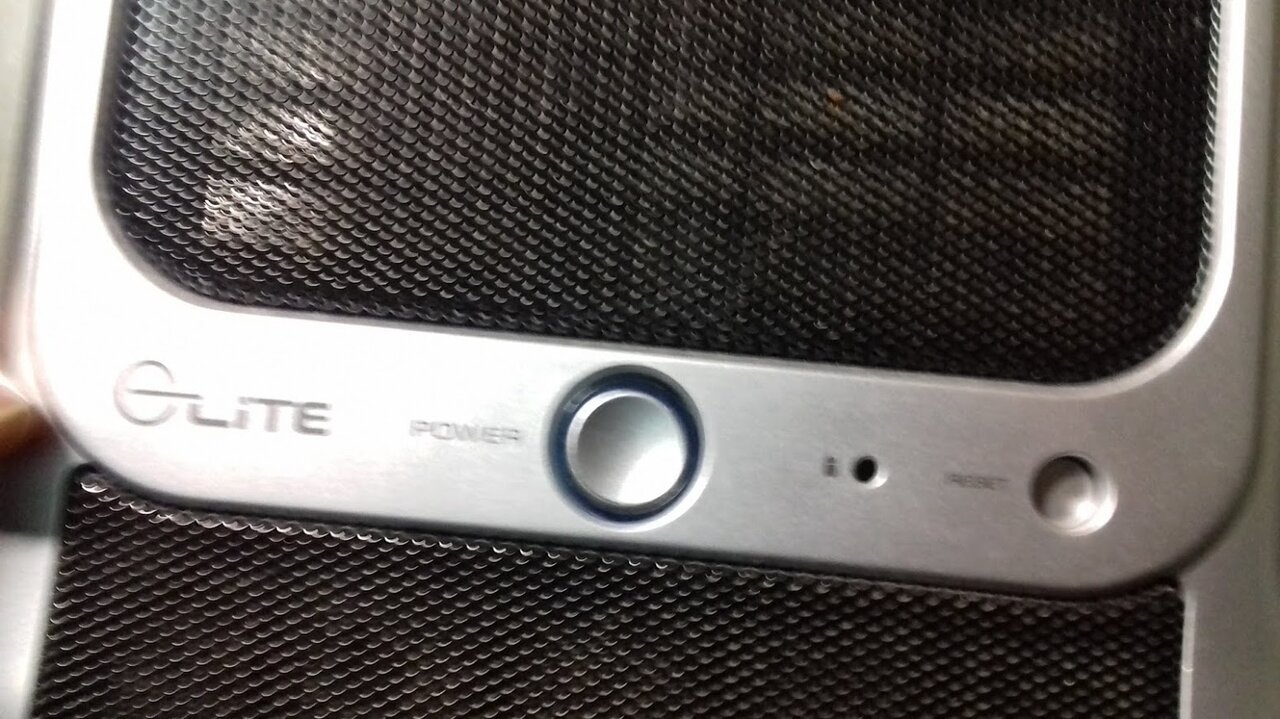

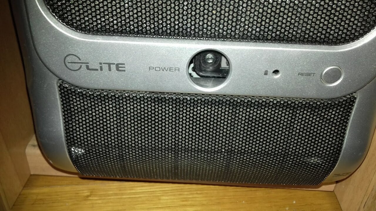

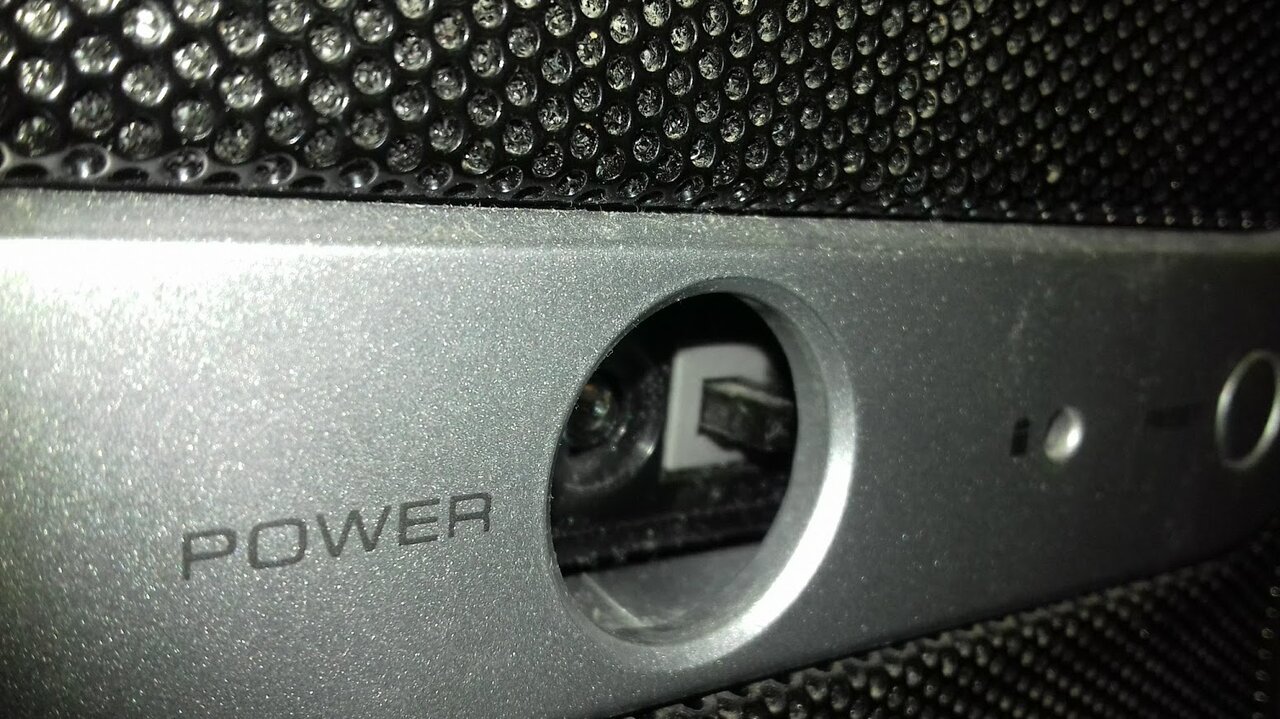

giannis_ath Δημοσ. 3 Ιανουαρίου 2019 Δημοσ. 3 Ιανουαρίου 2019 Καλησπέρα έσπασε το κάλυμα του διακόπτη ΟΝ OFF στον πύργο του υπολογιστή μου και δεν μπορώ να τον ανοίξω ... στην πρώτη φωτογραφία το σπασμένο κάλυμα όπως φένεται βγάζοντας το μπροστινό καπάκι του πύργου από εσωτερικά και στην δευτερη όπως φένεται απ εξω. Το πρόβλημα είναι ότι ο PUSH BUTTON εσωτερικά που σκεπάζετε απο το κάλυμα δεν φένεται όταν αφαιρέσω εντελως το κάλυμα , (είναι στο πλάι και δεν γίνετε να πατηθεί) εικόνα 3 και 4 . Που μπορώ να προμηθευτώ τέτοιο κάλυμα ή τί άλλο μπορώ να κάνω;
accipio Δημοσ. 3 Ιανουαρίου 2019 Δημοσ. 3 Ιανουαρίου 2019 (επεξεργασμένο) Έχοντας παρόμοιο πρόβλημα, αυτό που βρήκα ως λύση ήταν να ορίσω στο BIOS (Boot options αν θυμάμαι καλά) έναν κωδικό που πληκτρολογώντας τον να ανοίγει το pc ενώ είναι σβηστό. Επίσης υπήρχε η δυνατότητα να ανοίγει με το πάτημα ενός οπουδήποτε πλήκτρου ή και με κλικ του ποντικιού. Δες αν υποστηρίζει και η δική σου μητρική κάτι παρόμοιο. Υπόψη ότι στη δική μου αυτή η λειτουργία υποστηρίζεται μόνο με PS2 και όχι με usb πληκτρολόγιο. Για να θέσεις σε λειτουργία τον υπολογιστή, αρκεί να βραχυκυκλώσεις (με προσοχή πάντα) με ένα π.χ. κατσαβίδι τα δύο pin στα οποία συνδέεται το καλώδιο που έρχεται από το κουμπί της πρόσοψης, αφού πρώτα το αφαιρέσεις. Επεξ/σία 3 Ιανουαρίου 2019 από accipio 1 1
CsIns Δημοσ. 3 Ιανουαρίου 2019 Δημοσ. 3 Ιανουαρίου 2019 Καλησπέρα. Αν το reset δουλεύει, βάλε ανάποδα τα καλώδια στην μητρική για να γίνει αυτό το power. 5 2
giannis_ath Δημοσ. 3 Ιανουαρίου 2019 Μέλος Δημοσ. 3 Ιανουαρίου 2019 (επεξεργασμένο) 20 λεπτά πριν, CsIns είπε Καλησπέρα. Αν το reset δουλεύει, βάλε ανάποδα τα καλώδια στην μητρική για να γίνει αυτό το power. 20 λεπτά πριν, CsIns είπε Καλησπέρα. Αν το reset δουλεύει, βάλε ανάποδα τα καλώδια στην μητρική για να γίνει αυτό το power. καλη ιδεα... το πως θα βρω τωρα τα καλωδια ειναι ενα θεματακι 24 λεπτά πριν, accipio είπε Επίσης υπήρχε η δυνατότητα να ανοίγει με το πάτημα ενός οπουδήποτε πλήκτρου ή και με κλικ του ποντικιού. πως μπορω να το ρυθμίσω αυτό; Επεξ/σία 3 Ιανουαρίου 2019 από giannis_ath
accipio Δημοσ. 3 Ιανουαρίου 2019 Δημοσ. 3 Ιανουαρίου 2019 Πρέπει να δεις στο manual της μητρικής τις συνδέσεις (ποιο καλώδιο πάει πού στη μητρική) και στη συνέχεια να τις εντοπίσεις πάνω στη μητρική σου (όπως τη βλέπουμε μέσα στο κουτί, είναι κάτω και δεξιά). Η ιδέα να βάλεις το καλώδιο του power στη θέση του reset είναι πολύ καλή, αν βέβαια λειτουργεί το κουμπί reset. Για να ρυθμίσεις την εκκίνηση από το πληκτρολόγιο ή το ποντίκι, πρέπει να μπεις στο BIOS (πατώντας είτε το πλήκτρο Delete είτε το F2 είτε το F10 - θα δεις τι υποστηρίζει η δική σου μητρική στο manual) και να ψάξεις στο μενού πού είναι οι επιλογές εκκίνησης (Boot options - Power settings ή κάτι τέτοιο). Δες και πάλι το manual το οποίο -λογικά- επεξηγεί όλες τις λειτουργίες του BIOS. 1
alkis13 Δημοσ. 3 Ιανουαρίου 2019 Δημοσ. 3 Ιανουαρίου 2019 Υπάρχουν αρκετές λύσεις. Ή απλά αλλάζεις το reset με το power button 1 1
