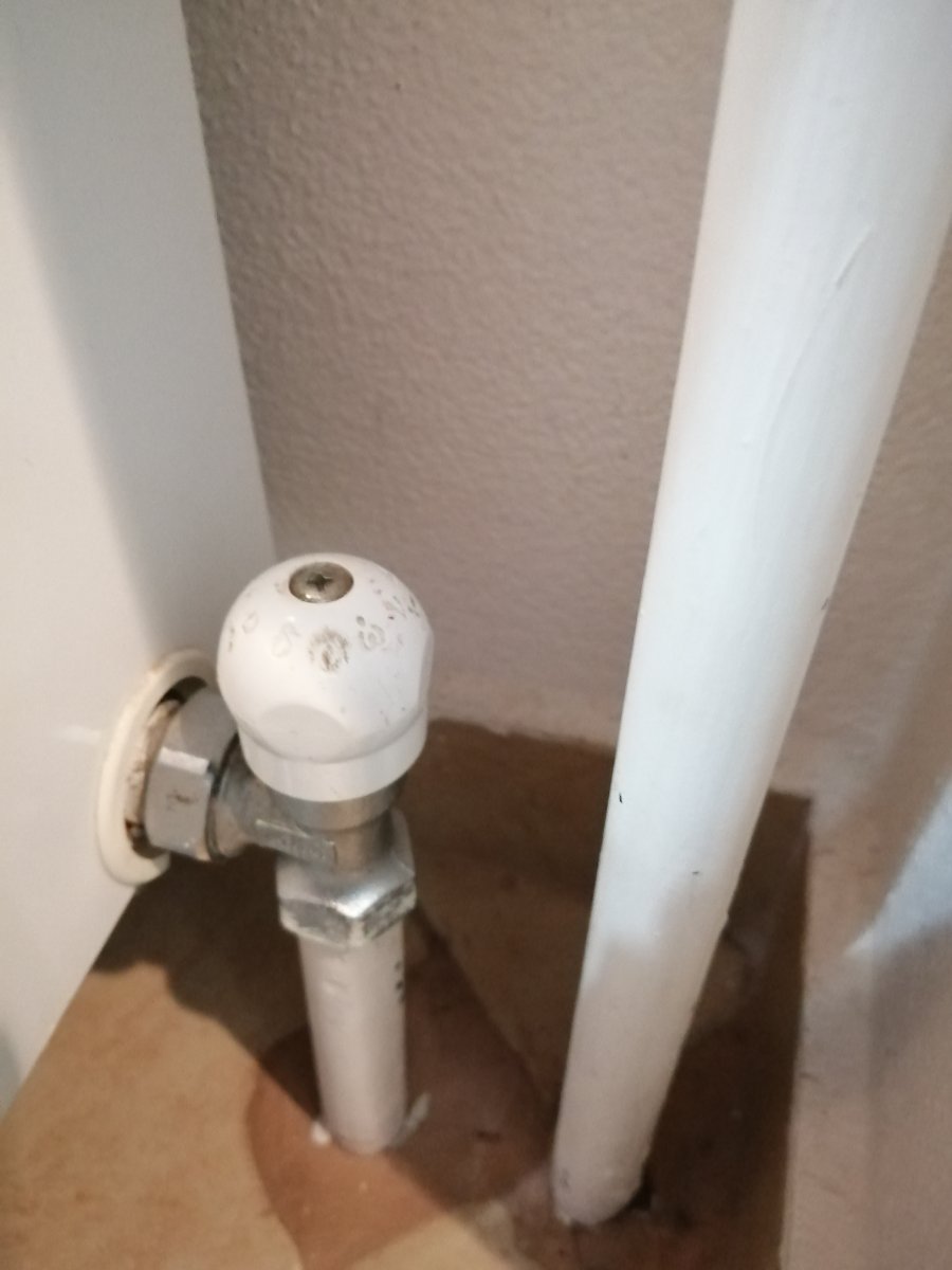

iliata2410 Δημοσ. 29 Νοεμβρίου 2022 Δημοσ. 29 Νοεμβρίου 2022 https://www.aftodioikisi.gr/koinonia/ta-6-kolpa-gia-na-kratisete-to-spiti-zesto-kai-i-sosti-chrisi-toy-kalorif εχω καλοριφερ με θερμοστατικες κεφαλες,η καθε θεση πχ 1,2,3, 4 σ ετι θερμοκρασια αντοιστοιχει; η κεφαλη ειναι οπως στην παραπανω εικονα
dimitris_st13 Δημοσ. 2 Δεκεμβρίου 2022 Δημοσ. 2 Δεκεμβρίου 2022 Στις 29/11/2022 στις 9:02 ΜΜ, iliata2410 είπε https://www.aftodioikisi.gr/koinonia/ta-6-kolpa-gia-na-kratisete-to-spiti-zesto-kai-i-sosti-chrisi-toy-kalorif εχω καλοριφερ με θερμοστατικες κεφαλες,η καθε θεση πχ 1,2,3, 4 σ ετι θερμοκρασια αντοιστοιχει; η κεφαλη ειναι οπως στην παραπανω εικονα Δεν αντιστοιχεί σε κάποια συγκεκριμένη θερμοκρασία... Απλά αυξομείωση της παροχής νερού στο σώμα.
fredd0 Δημοσ. 2 Δεκεμβρίου 2022 Δημοσ. 2 Δεκεμβρίου 2022 συνηθως το 1 ειναι 12 βαθμοι, καθε γραμουλα 1 βαθμος καθε επομενο νουμερο 4 βαθμοι (δηλαδη 1=12, 2=16, 3=20, 4=24, 5=28 και η γραμουλες αναμεσα στα νουμερα οι 3 ενδιαμεσοι βαθμοι) βεβαια μη περιμενεις ακριβεια δεκαδικου ετσι, στο περιπου ειναι
iliata2410 Δημοσ. 9 Δεκεμβρίου 2022 Δημοσ. 9 Δεκεμβρίου 2022 αυτος ο μικρος σωληνας με διακοπτη στην φωτο τι ακριβως ειναι;
iliata2410 Δημοσ. 9 Δεκεμβρίου 2022 Δημοσ. 9 Δεκεμβρίου 2022 (επεξεργασμένο) επιστρεφομενα λεγοντας τι εννοεις;εχει κατι +(συν) -(πλην) επανω δεν φαινετε καλα,και κατι αλλο λεει Επεξ/σία 9 Δεκεμβρίου 2022 από iliata2410
fredd0 Δημοσ. 10 Δεκεμβρίου 2022 Δημοσ. 10 Δεκεμβρίου 2022 επιστρεφομενα ειναι τα νερα που αφου ζεσταθηκαν στον λεβητα, πηγαν στο σωμα, αποδοσαν θερμοτητα, κρυωσαν και επιστρεφουν στον λεβητα για να ξαναζεσταθουν αφου εχεις θερμοστατικες δεν πειραζεις αυτους τους διακοπτες
