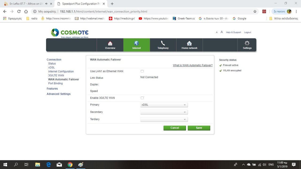

jkoukos Δημοσ. 4 Ιανουαρίου 2019 Δημοσ. 4 Ιανουαρίου 2019 Και αυτό εύκολο είναι. Π.χ. στο W724V (αντίστοιχα υπάρχει και στα άλλα Speedport) πας στο παρακάτω μενού και επιλέγεις καταρχήν την σύνδεση που έχεις στο πεδίο "WAN Connection" και στο επόμενο "DMZ Host" βάζεις την ΙΡ που θα έχεις ορίσει στην WAN θύρα του C20. Και φυσικά το ενεργοποιείς. Δες κι ένα βίντεο.

jkoukos Δημοσ. 5 Ιανουαρίου 2019 Δημοσ. 5 Ιανουαρίου 2019 Όχι δεν το κάνεις. Αυτή η επιλογή χρειάζεται αν το Speedport μπει πίσω από άλλο modem/router, ώστε να LAN1 να παίζει ως WAN.

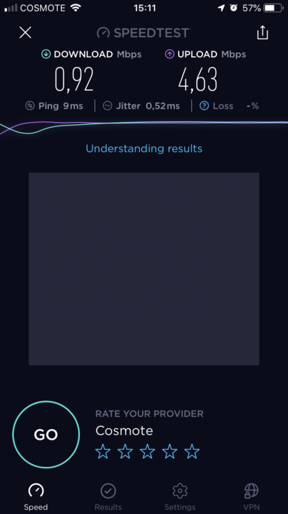

sir_platanight Δημοσ. 5 Ιανουαρίου 2019 Μέλος Δημοσ. 5 Ιανουαρίου 2019 (επεξεργασμένο) Το συνδεσα το μονο που δεν εχω κανει ειναι να φτιαξω το dmz. Παίρνω πολύ χαμηλές ταχύτητες...γιατι;;; Update: εφτιαξα και το dmz χωρίς να βάλω ip, μου έβγαλε στη λίστα το C20. Οι χαμηλές ταχύτητες είναι από το WiFi του c20,όταν συνδέομαι στο speedport πάει όπως πρέπει! Επεξ/σία 5 Ιανουαρίου 2019 από sir_platanight

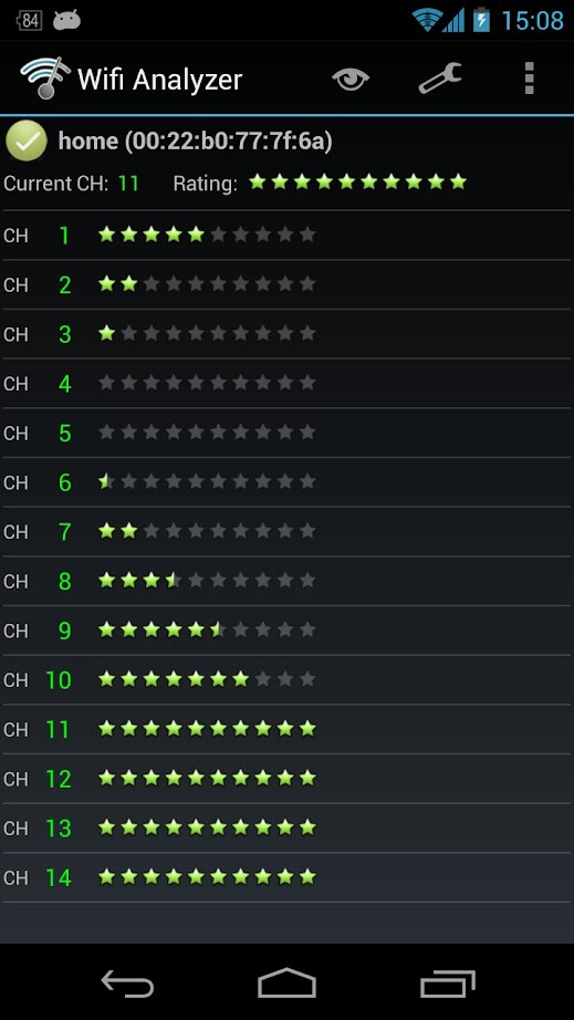

jkoukos Δημοσ. 5 Ιανουαρίου 2019 Δημοσ. 5 Ιανουαρίου 2019 Έχεις κάνει σύνδεση κάνοντας κλήση ΡΡΡοΕ, άρα δεν χρειάζεται το DMZ. Άφησέ το όμως ώστε να είναι ενεργό για πιθανή αλλαγή της σύνδεσης. Έχεις συνδεθεί ασύρματα στους 2,4GHz ή στους 5Ghz. Αν είναι το πρώτο δοκίμασε και με άλλο κανάλι αντί του αυτόματου που έχεις τώρα. Με κάποια εφαρμογή (π.χ. Wifi Analyzer) δες ποιο κανάλι σου προτείνει ως καλύτερο (εκτός το 14 που δεν παίζει στην Ευρώπη).
sir_platanight Δημοσ. 5 Ιανουαρίου 2019 Μέλος Δημοσ. 5 Ιανουαρίου 2019 Έπειτα από δοκιμές είδα ότι φταίει το bandwidth control...πως μπορώ να φτιάξω κανόνα να έχει μόνο σε συγκεκριμένο γκεστ νετγουορκ συγκεκριμένη ταχύτητα;;με αφήνει μόνο με ip και άνοιγμα ports!!!μολις το ενεργοποιώ, ενεργοποιείται για όλα!!
jkoukos Δημοσ. 5 Ιανουαρίου 2019 Δημοσ. 5 Ιανουαρίου 2019 Στο Guest Network έχει τις κατάλληλες επιλογές. Αλλά κανονικά και στο Bandwidth Control μπορείς, ορίζοντας μόνο την ΙΡ του Netflix. Στα πρώτα 2 πεδία δηλώνεις Upload (Egress) και Download (Ingress) της σύνδεσης που έχεις. Προσοχή, όχι τον συγχρονισμό αλλά περίπου το 95% της πραγματικής ταχύτητας. Μετά δημιουργείς έναν κανόνα για το Netflix με ότι περιορισμό θέλεις.
