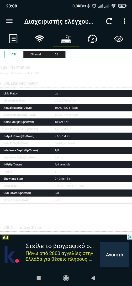

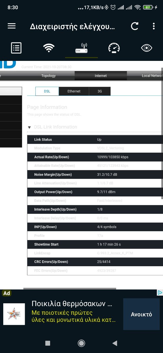

VKOULBAL Δημοσ. 20 Οκτωβρίου 2021 Δημοσ. 20 Οκτωβρίου 2021 παιδια εχω και εγω τη wind fiber 100 ειμαι διπλα στο dslam εχω περασει sftp cat6 καλωδιο για την τηλεφωνικη γραμμη απο τον κατανεμητη επειδη στην πολυκατοικια απο τοτε που ο ανελκυστηρας εγινε inverter ειχα διακοπες στο ιντερνετ μου (οχι στο συχρονισμο του dsl δεν ξεσυχρονιζε) (adsl απο νοβα συχρονιζε στα 20!! και ειχα πραγματικα 17 με 15 ) τωρα με την 100αρα της wind απο τις 9 το πρωι εως τις 18:00 εχω 100/10 ακριβως ολες τις αλλες ωρες ουτε 15/5 μηπως εχετε καμια ιδεα στο θεμα;;; ολες οι βοηθειες δεκτες. results.csv
