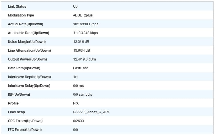

sagma666 Δημοσ. 1 Ιανουαρίου 2019 Δημοσ. 1 Ιανουαρίου 2019 (επεξεργασμένο) Γεια σας παιδιά και καλή χρονιά. Εδώ κι ένα μήνα ο ΟΤΕ μετέτρεψε τη γραμμή μας σε ευρυζωνική χωρίς καμία ειδοποίηση και χωρίς να στείλει εξοπλισμό. Τέλος πάντων, μετά από πολύ ταλαιπωρία, προμηθεύτηκα το modem που δίνουν (Ασύρματο Router Speedport Entry 2i για γραμμή PSTN). Από δω και πέρα ξεκινούν τα προβλήματα. Το τελευταίο διάστημα, σχεδόν κάθε μέρα μετά τις 5 το απόγευμα, το modem συνεχώς αποσυνδέεται (κάθε μισό λεπτό περίπου). Το περίεργο είναι πως τις πρωινές ώρες λειτουργεί κανονικά. Με το προηγούμενο modem τόσα χρόνια δεν υπήρχε κανένα απολύτως πρόβλημα. Επισυνάπτω και μια εικόνα με τα χαρακτηριστικά της σύνδεσης, μήπως βοηθήσει. Επεξ/σία 1 Ιανουαρίου 2019 από sagma666
jkoukos Δημοσ. 1 Ιανουαρίου 2019 Δημοσ. 1 Ιανουαρίου 2019 Η γραμμή σου έχει καλό συγχρονισμό ανάλογα την την απόσταση που έχεις από το DSLAM. Όμως για να την διατηρήσει σε αυτό το επίπεδο, σιγά-σιγά ρίχνει το SNR πολύ χαμηλά (στην εικόνα είναι -6 ενώ η κανονική τιμή είναι 8). Αυτό οφείλεται σε θόρυβο και λάθη στην γραμμή από διάφορους λόγους, με αποτέλεσμα κάποια στιγμή να μην μπορεί να την κρατήσει σταθερή και επέρχεται αποσύνδεση. Σε τέτοιες περιπτώσεις το πρώτο που κοιτάμε είναι η εσωτερική μας καλωδιακή εγκατάσταση. Ιδανικά πρέπει να διαχωρίσουμε πλήρως το τηλεφωνικό σήμα από το DSL στην πρώτη πρίζα του σπιτιού (την αλλάζουμε με μία 2πλή) και να μην έχουμε χρήση splitter και φίλτρων σε VoIP τηλεφωνία. Αν για οποιονδήποτε λόγο δεν μπορούμε να έχουμε την σωστή συνδεσμολογία, υπάρχει και η λύση να βάλεις στην γραμμή πάλι το παλιό σου modem/router και πίσω του το Speedport μόνο ως router για την τηλεφωνία. 1

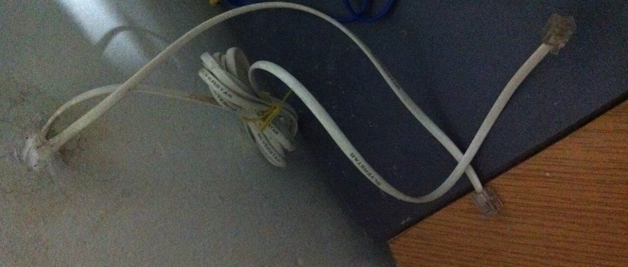

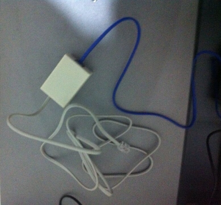

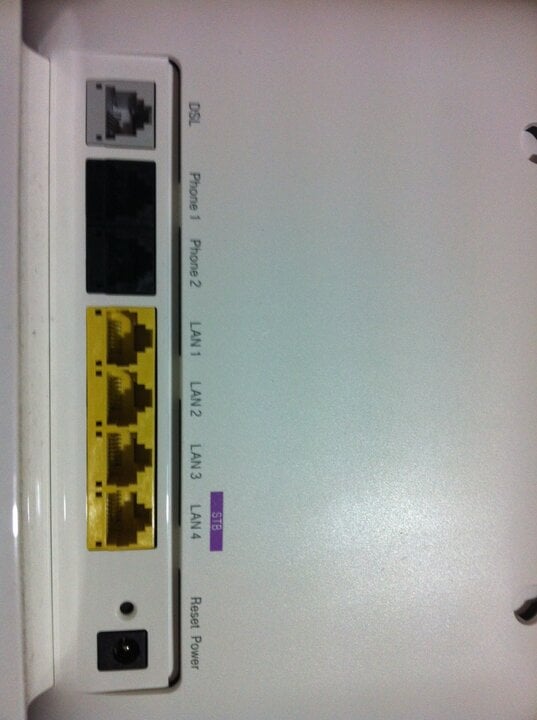

sagma666 Δημοσ. 1 Ιανουαρίου 2019 Μέλος Δημοσ. 1 Ιανουαρίου 2019 (επεξεργασμένο) 50 λεπτά πριν, jkoukos είπε Η γραμμή σου έχει καλό συγχρονισμό ανάλογα την την απόσταση που έχεις από το DSLAM. Όμως για να την διατηρήσει σε αυτό το επίπεδο, σιγά-σιγά ρίχνει το SNR πολύ χαμηλά (στην εικόνα είναι -6 ενώ η κανονική τιμή είναι 8). Αυτό οφείλεται σε θόρυβο και λάθη στην γραμμή από διάφορους λόγους, με αποτέλεσμα κάποια στιγμή να μην μπορεί να την κρατήσει σταθερή και επέρχεται αποσύνδεση. Σε τέτοιες περιπτώσεις το πρώτο που κοιτάμε είναι η εσωτερική μας καλωδιακή εγκατάσταση. Ιδανικά πρέπει να διαχωρίσουμε πλήρως το τηλεφωνικό σήμα από το DSL στην πρώτη πρίζα του σπιτιού (την αλλάζουμε με μία 2πλή) και να μην έχουμε χρήση splitter και φίλτρων σε VoIP τηλεφωνία. Αν για οποιονδήποτε λόγο δεν μπορούμε να έχουμε την σωστή συνδεσμολογία, υπάρχει και η λύση να βάλεις στην γραμμή πάλι το παλιό σου modem/router και πίσω του το Speedport μόνο ως router για την τηλεφωνία. Σ΄ ευχαριστώ πολύ για την απάντηση. Μπορείς σε παρακαλώ να με βοηθήσεις με την ιδανική συνδεσμολογία (για PSTN με μία γραμμή τηλεφώνου); Επισυνάπτω 3 φωτογραφίες (καλώδιο τηλεφώνου, θύρες του modem Speedport Entry 2i και το μπλε και γκρι καλώδιο που ήταν μαζί με το modem). Πού πρέπει να βάλω σε ποια θύρα του modem; Το μετασχηματιστή και το καλώδιο ethernet είναι τα μόνα σίγουρα, γι' αυτό δεν επισύναψα φωτογραφίες. Ειρήσθω εν παρόδω, και με το παλιό μόντεμ γίνονται αποσυνδέσεις, όχι τόσο συχνά, περίπου 2-3 λεπτά. Το δοκίμασα. Επεξ/σία 1 Ιανουαρίου 2019 από sagma666
jkoukos Δημοσ. 1 Ιανουαρίου 2019 Δημοσ. 1 Ιανουαρίου 2019 Για αρχή και δοκιμή: Πας στην 1η πρίζα του σπιτιού, την ανοίγεις και από πίσω της αφήνεις συνδεδεμένο μόνο το ζεύγος που έρχεται από τον κεντρικό κατανεμητή της οικοδομής και αποσυνδέεις τα υπόλοιπα ζεύγη που πάνε προς τις άλλες πρίζες του σπιτιού. Κατόπιν συνδέεις στην πρίζα μόνο το modem/router (DSL θύρα) και σε μία θύρα Phone αυτού κατευθείαν την τηλεφωνική συσκευή. Δεν χρειάζεται καθόλου το splitter. Αν ο έλεγχος δείξει ότι έχει πάλι θέμα η γραμμή, τότε το δίνεις βλάβη στον πάροχο. Διαφορετικά προχωράς σε επόμενο βήμα, που εξαρτάται κυρίως πως είναι η εσωτερική σου εγκατάσταση και αν θέλεις και μπορείς να αφήσεις το modem/router στην πρώτη πρίζα του σπιτιού ή σε άλλο χώρο μετά από αυτήν.
sagma666 Δημοσ. 1 Ιανουαρίου 2019 Μέλος Δημοσ. 1 Ιανουαρίου 2019 (επεξεργασμένο) 10 λεπτά πριν, jkoukos είπε Για αρχή και δοκιμή: Πας στην 1η πρίζα του σπιτιού, την ανοίγεις και από πίσω της αφήνεις συνδεδεμένο μόνο το ζεύγος που έρχεται από τον κεντρικό κατανεμητή της οικοδομής και αποσυνδέεις τα υπόλοιπα ζεύγη που πάνε προς τις άλλες πρίζες του σπιτιού. Κατόπιν συνδέεις στην πρίζα μόνο το modem/router (DSL θύρα) και σε μία θύρα Phone αυτού κατευθείαν την τηλεφωνική συσκευή. Δεν χρειάζεται καθόλου το splitter. Αν ο έλεγχος δείξει ότι έχει πάλι θέμα η γραμμή, τότε το δίνεις βλάβη στον πάροχο. Διαφορετικά προχωράς σε επόμενο βήμα, που εξαρτάται κυρίως πως είναι η εσωτερική σου εγκατάσταση και αν θέλεις και μπορείς να αφήσεις το modem/router στην πρώτη πρίζα του σπιτιού ή σε άλλο χώρο μετά από αυτήν. Δεν είμαι ηλεκτρολόγος και δυστυχώς δε γνωρίζω τι σημαίνει 1η πρίζα του σπιτιού. Το μετασχηματιστή του modem τον έχω εκεί που είναι και ο υπολογιστής. Στις φωτογραφίες που επισύναψα, έχω όλα τα καλώδια και τις θύρες που έχει το συγκεκριμένο μόντεμ. Αν μπορείς σε παρακαλώ σύμφωνα με τις φωτογραφίες και το συγκεκριμένο μόντεμ να με βοηθήσεις. Επίσης, δεν καταλαβαίνω για ποιο λόγο να αποσυνδέεται συγκεκριμένες ώρες κάθε μέρα (μετά τις 5 ακριβώς). Πριν ένα μήνα που είχα το παλιό μόντεμ, δεν αποσυνδεόταν ποτέ! Επεξ/σία 1 Ιανουαρίου 2019 από sagma666

jkoukos Δημοσ. 2 Ιανουαρίου 2019 Δημοσ. 2 Ιανουαρίου 2019 14 ώρες πριν, sagma666 είπε Δεν είμαι ηλεκτρολόγος και δυστυχώς δε γνωρίζω τι σημαίνει 1η πρίζα του σπιτιού. Το μετασχηματιστή του modem τον έχω εκεί που είναι και ο υπολογιστής. Στις φωτογραφίες που επισύναψα, έχω όλα τα καλώδια και τις θύρες που έχει το συγκεκριμένο μόντεμ. Αν μπορείς σε παρακαλώ σύμφωνα με τις φωτογραφίες και το συγκεκριμένο μόντεμ να με βοηθήσεις. Επίσης, δεν καταλαβαίνω για ποιο λόγο να αποσυνδέεται συγκεκριμένες ώρες κάθε μέρα (μετά τις 5 ακριβώς). Πριν ένα μήνα που είχα το παλιό μόντεμ, δεν αποσυνδεόταν ποτέ! Στην φωτογραφία δείχνεις 3 τηλεφωνικά καλώδια και τις θύρες του router. Και τα 3 καλώδια είναι ακριβώς τα ίδια (άσχετα το χρώμα τους και το μήκος τους). Σου έγραψα λοιπόν τι συνδέσεις θα κάνεις παραπάνω με χρήση αυτών των καλωδίων. Όπως έγραψε και ο VasKag, συνήθως η πρώτη πρίζα βρίσκεται στο σαλόνι ή στο χωλ, κοντά στην πόρτα εισόδου. Δυστυχώς από μακρυά δεν μπορούμε να κάνουμε κάτι άλλο , από το να προτείνουμε βήματα και οδηγίες. Πρέπει να βάλεις χέρι εσύ και αν δεν γνωρίζεις, να ζητήσεις βοήθεια από κάποιον γνωστή ή εν τέλη ηλεκτρολόγο. Στο 1ο μήνυμα ανέφερες ότι με το παλιό router δεν είχες πρόβλημα, σε επόμενο ότι και με αυτό είχες αποσυνδέσεις και τώρα πάλι ότι δεν αποσυνδεόταν ποτέ. Το ότι κάποτε η γραμμή δεν είχε πρόβλημα δεν σημαίνει ότι πάντα θα είναι έτσι, Αυτή ακριβώς είναι η συμπεριφορά μιας βλάβης ή δυσλειτουργίας και χρειάζεται έλεγχος και δοκιμές να δούμε αν είναι θέμα της δικής σου εσωτερικής εγκατάστασης ή εξωτερικό. Όσον αφορά για ποιον λόγο εμφανίζεται σε συγκεκριμένες ώρες, υπάρχουν διάφορες υπόνοιες, ενδεικτικά κάποιος μετασχηματιστής ή φωτιστικό ή μηχανή που ξεκινά την λειτουργία της εκείνη την στιγμή. 1
sagma666 Δημοσ. 2 Ιανουαρίου 2019 Μέλος Δημοσ. 2 Ιανουαρίου 2019 4 ώρες πριν, jkoukos είπε Στην φωτογραφία δείχνεις 3 τηλεφωνικά καλώδια και τις θύρες του router. Και τα 3 καλώδια είναι ακριβώς τα ίδια (άσχετα το χρώμα τους και το μήκος τους). Σου έγραψα λοιπόν τι συνδέσεις θα κάνεις παραπάνω με χρήση αυτών των καλωδίων. Όπως έγραψε και ο VasKag, συνήθως η πρώτη πρίζα βρίσκεται στο σαλόνι ή στο χωλ, κοντά στην πόρτα εισόδου. Δυστυχώς από μακρυά δεν μπορούμε να κάνουμε κάτι άλλο , από το να προτείνουμε βήματα και οδηγίες. Πρέπει να βάλεις χέρι εσύ και αν δεν γνωρίζεις, να ζητήσεις βοήθεια από κάποιον γνωστή ή εν τέλη ηλεκτρολόγο. Στο 1ο μήνυμα ανέφερες ότι με το παλιό router δεν είχες πρόβλημα, σε επόμενο ότι και με αυτό είχες αποσυνδέσεις και τώρα πάλι ότι δεν αποσυνδεόταν ποτέ. Το ότι κάποτε η γραμμή δεν είχε πρόβλημα δεν σημαίνει ότι πάντα θα είναι έτσι, Αυτή ακριβώς είναι η συμπεριφορά μιας βλάβης ή δυσλειτουργίας και χρειάζεται έλεγχος και δοκιμές να δούμε αν είναι θέμα της δικής σου εσωτερικής εγκατάστασης ή εξωτερικό. Όσον αφορά για ποιον λόγο εμφανίζεται σε συγκεκριμένες ώρες, υπάρχουν διάφορες υπόνοιες, ενδεικτικά κάποιος μετασχηματιστής ή φωτιστικό ή μηχανή που ξεκινά την λειτουργία της εκείνη την στιγμή. Φίλε μου η τελευταία πρότασή σου με έσωσε! Με το που έσβησα τα χριστουγεννιάτικα φώτα, φτιάχτηκε το πρόβλημα! Σ' ευχαριστώ! 1
