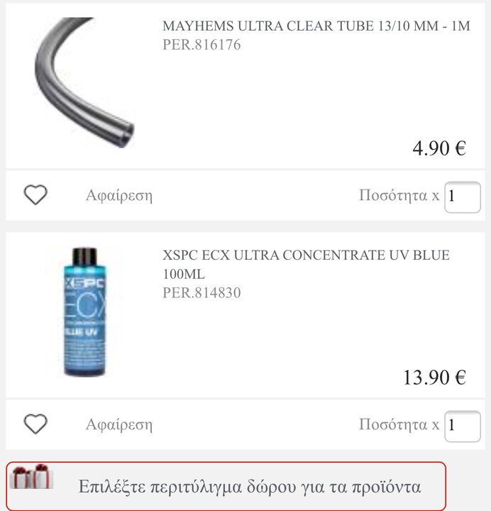

papajohnnnn Δημοσ. 2 Ιανουαρίου 2019 Μέλος Δημοσ. 2 Ιανουαρίου 2019 (επεξεργασμένο) 26 λεπτά πριν, christos12 είπε δεν έχει θέμα με το μισό χιλιοστό μπαίνει κανονικά απλός σφίγγουν λίγο δυσκολότερα τα fittings. εγώ προσωπικά τα παίρνω από eshop γιατί είναι και δίπλα μου και έχει τα πάντα. https://www.e-shop.gr/xspc-pvc-tube-13-10-mm-clear-2m-p-PER.816361 θα βρεις και πάρα πολλά υγρά στην ενότητα της υδροψυξης να διαλέξεις ότι θέλεις. μετά το απιονισμενο και πριν γεμίσεις κανονικά ρίξε λίγο από το κανονικό υγρό και ξέπλυνε για να είσαι 100% σίγουρος.οι σωλήνες είναι καθαρά εμφανισιακο το θέμα και αν δεν σε ενοχλούν μην τους αλλάζεις καθόλου Θ αγορασω αυτα τα δυο. Μια απορια εχω για τον καθαρισμο του ψυγειου και της αντλιας. Αδειαζω το προηγουμενο υγρο και μετα βαζω απιονισμενο νερο και κουναω ψυγειο και αντλια και τα αδειαζω μετα; Κατι διαβαζα στο ιντερνετ για λευκο ξυδι. Δεν θελω να κανω πειραματα . μετα παιρνω τα 100 ml του concentrate τα αδειαζω στην αντλια και μετα ποσα ml απιονισμενο βαζω; Νερο απο αφυγραντηρα κανει; Επεξ/σία 2 Ιανουαρίου 2019 από papajohnnnn

papajohnnnn Δημοσ. 2 Ιανουαρίου 2019 Μέλος Δημοσ. 2 Ιανουαρίου 2019 (επεξεργασμένο) 12 λεπτά πριν, christos12 είπε μην βάλεις ξύδι γιατί το block είναι επινικελωμένος χαλκός και θα σου το διαβρώσει ,ξύδι μπαίνει μόνο όταν έχεις block από καθαρό χαλκό.θα σου προτινα για υγρό να πάρεις έτοιμο του λίτρου ώστε να μην χρειαζεται να κάνεις προσμίξεις και να σου περισσέψει κιόλας για να συμπληρώνεις όταν χρειαζεται Αυτο που θα κανω ειναι να βαλω σ’ενα αδειο μπουκαλι 1,5 λιτρου τα 100ml και μετα να σημπληρωσω με απιονισμενο μεχρι να φτασει το 1 λιτρο. Επειδη θα κοντινο τους νεους σωληνες για να ειναι σχεσον τεντα δεν θα χρειαστει να βαλω ολο το ανεμιγμενο υγρο, σωστα Περισσοτερο το κανω λογο κοστους, δεν θελω να δωσω πανω απο 20 ευρω. Ευχαριστω για τη βοηθεια Επεξ/σία 2 Ιανουαρίου 2019 από papajohnnnn
