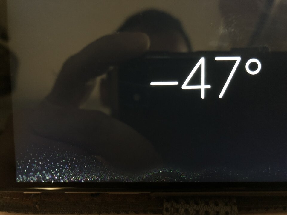

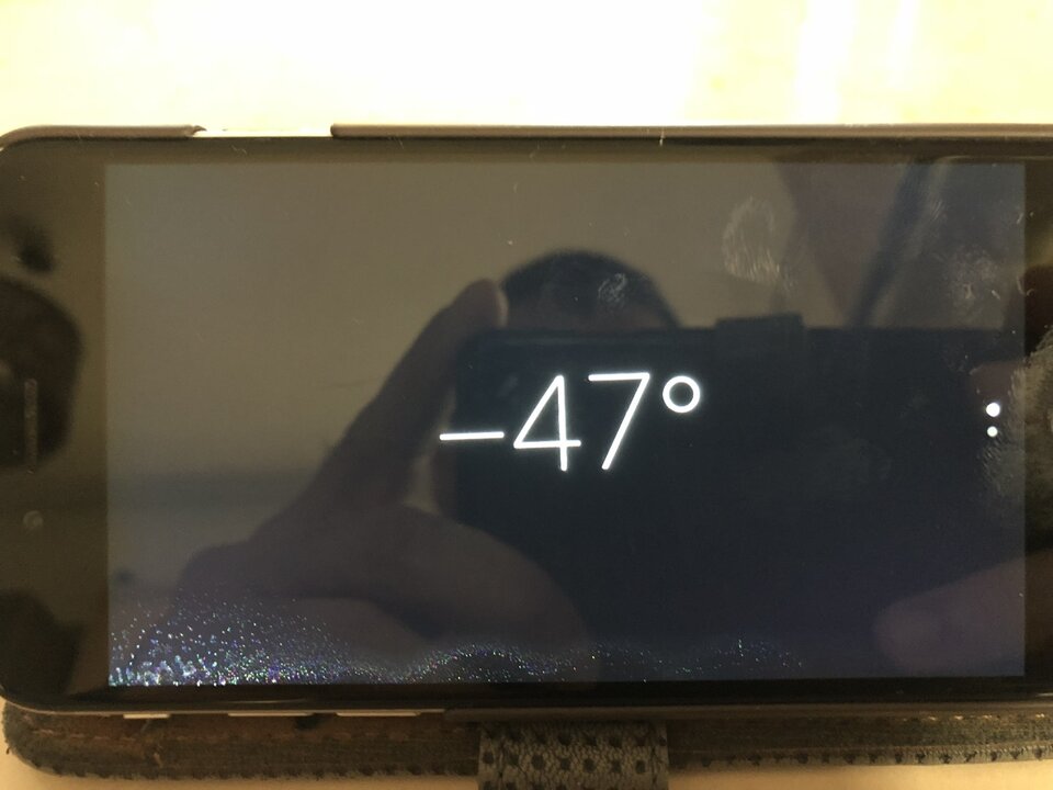

OXTROS Δημοσ. 1 Ιανουαρίου 2019 Δημοσ. 1 Ιανουαρίου 2019 Καλή χρόνια, και άνοιξα το παροπλισμένο iPhone 6 μου μετά από κανα τρίμηνο για να κάνω την ετήσια συντήρηση 😬 Και τι βλέπω Παναγία μου, με το που το άνοιξα στην μαύρη οθόνη με το μηλαρακι, η αριστερή πλευρά έχει χριστουγεννιάτικο theme.. Για κάποιο λόγο σαν τα pixels να είναι ανοιχτά τα περισσότερα είναι άσπρα, αλλά έχουμε και κόκκινα και μπλε Πως να έγινε αυτό από την ακινησία 2-3 μηνών; Την τελευταία φορά που το έσβησα ήταν όλα μια χαρά.. Ετρεξα καμία ώρα pixel burn βιντεάκι αλλά τίποτα..

OXTROS Δημοσ. 1 Ιανουαρίου 2019 Μέλος Δημοσ. 1 Ιανουαρίου 2019 Παιδιά τα pixel που έχουν μείνει έτσι, δυναμώνουν και χαλαρώνουν ανάλογα με την ένταση της φωτεινότητας, σβηστή η οθόνη ΔΕΝ φαίνεται εντελώς τίποτα, και σε χαμηλή φωτεινότητα σχεδόν εξαφανίζεται το effect..
tsilitheo1 Δημοσ. 1 Ιανουαρίου 2019 Δημοσ. 1 Ιανουαρίου 2019 Τα μαυρα στίγματα στην φωτογραφία στο πανω bezel τι ειναι;;. Επιμενω σε κολλα digitizer που απλωσε ισως λογω παρατεταμενης εκθεσης σε ζεστη... Στο πανω bezel φαίνεται σαν μαυρα στιγματα αλλα στην οθονη λογω backlight φαίνεται ετσι. Οσο χαμηλωνεις το backlight εξαφανιζεται. Κολλημενα πιχελς θα φαινοντουσαν ανεξαρτητως φωτεινοτητος.... Απλα η γνωμη μου

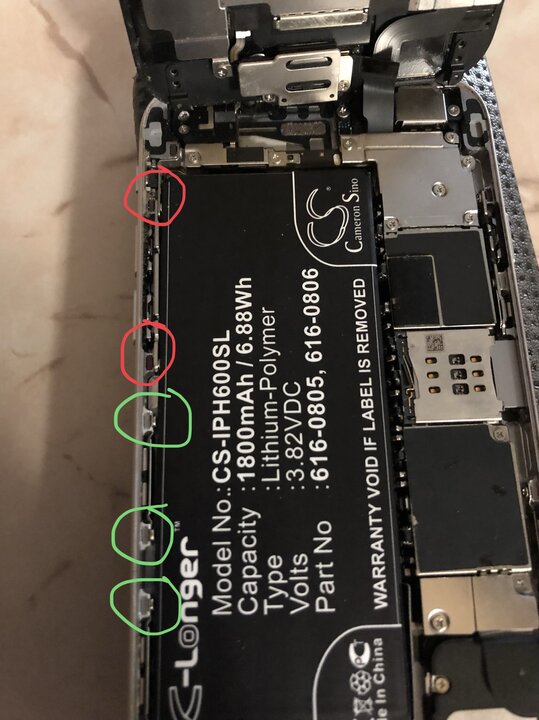

OXTROS Δημοσ. 1 Ιανουαρίου 2019 Μέλος Δημοσ. 1 Ιανουαρίου 2019 (επεξεργασμένο) Γύρο από το ακουστικό εννοείς και στην πάνω αριστερή γωνία κάτι μαύρες κηλίδες..; Αντικατοπτρισμός από κάτι στην φωτό που έβγαζα.. παίζει να είναι το φωτιστικό από πάνω μου.. Αν είναι κόλλα όπως λέμε δεν θα έπρεπε με σβηστή οθόνη να δείχνει κάτι έστω άχνα με κόντρα φως; Εφόσον πέφτει η ένταση στο backlight, και τα pixels που έχουν κολλήσει, δεν φωτίζονται τόσο.. άνοιξα και μέσα και κανένα σημάδι υγρασίας στυλ νερό, και τα στικερς μια χαρά είναι και όλα οκ εκτός από κατι Οι βάσεις με τον κόκκινο κύκλο που είναι στο σασί, έχουν κεραμίδι χρωμα, αλλά οι υπόλοιπες έχουν ασημί, δεν ξέρω αν είναι από default αυτό, αλλά ακριβώς από πάνω τους βρίσκεται και το σημείο πρόβληματος της οθόνης. Επεξ/σία 1 Ιανουαρίου 2019 από OXTROS

OXTROS Δημοσ. 2 Ιανουαρίου 2019 Μέλος Δημοσ. 2 Ιανουαρίου 2019 9 ώρες πριν, SeNNinhA είπε Οχι θερμο αερα σαφεσταταμε ανοιγμα του τηλεφωνου. Τα ριζια κανουν μονο για προληψη στην καλυτερη περιπτωση...! Εαν εχει παντως οδειδωσεις μην περιμενεις. Δωστο σε service για καθαρισμο. Οι οξειδωσεις προχωρουν και καποια στιγμη απλα θα παραδωσει πνευμα ασχετα με την οθονη. Και πως να δοκιμάσω να στέγνωσω την οθόνη δλδ? Αν κ 90% δεν έχει γίνει αυτό από υγρασία στο συρταρι Δεν πάω σε service να δώσω 50-100 ευρώ όταν δεν έχω καταλάβει εγώ πρώτα τι πρόβλημα έχω, στα περισσότερα κατάστημα όταν τους βάλεις δύσκολα σε κάνουν μεροκάματο. Το ίδιο κινητό είχε πρόβλημα με το chip φόρτισης πριν κανα χρόνο και όλοι μου έλεγαν 120 ευρώ. Τελικά το έφτιαξα με 70 με ένα παιδί από εδώ μέσα. Το οξυδωσεις δεν είναι σίγουρο, τα στικερ υγρασίας όλα είναι άσπρα, το μόνο που δείχνει κάτι είναι οι 2 βάσεις που έχω στην φωτό άνωθεν αλλά αυτές είναι οι 2 βάσεις που κρατάνε τα κουμπιά του ήχου όποτε κάποια στιγμή ίσως μπήκε παλαιότερα καμία υγρασία από εκεί, μέσα στο συρτάρι δεν παίζει να χύθηκε κάτι
