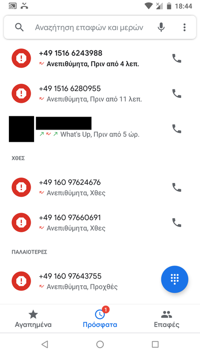

deadth Δημοσ. 31 Δεκεμβρίου 2018 Δημοσ. 31 Δεκεμβρίου 2018 Καλησπέρα και καλές γιορτές! Έχει πάνω από βδομάδα πλέον που λαμβάνω κλήσεις από γερμανικά νούμερα σε καθημερινή βάση, 2-3 φορές την ημέρα. Οι αριθμοί είναι όλοι διαφορετικοί, οπότε και που τους μπλοκάρω δεν γίνεται κάτι, γιατί με καλούν από άλλο μετά. Έχει κάποιος κάτι να προτείνει; Τι μπορώ να κάνω, γιατί έχει καταντήσει πολύ ενοχλητικό. Συνήθως είναι κοφτές αναπάντητες, αλλά τυχαίνει καμιά φορά να χτυπήσει και παραπάνω. Αν προλάβεις και το σηκώσεις, απλά στο κλείνουν (λογικά αυτοματοποιημένα). Επίσης πριν από εμένα συναίβει και στην κοπέλα μου, αλλά σε αυτήν σταμάτησε μετά από 4-5 κλήσεις...

deadth Δημοσ. 31 Δεκεμβρίου 2018 Μέλος Δημοσ. 31 Δεκεμβρίου 2018 Ευχαριστώ για τις απαντήσεις σας! Το πρόβλημα όμως εάν μπλοκάρω νούμερα με +4915, είναι ότι θα μπλοκάρονται και κανονικές κλήσεις. Έχω την οικογένεια μου Γερμανία, και τα νούμερα τους επίσης ξεκινάνε όλα από +4915 ή +4916 Θα δοκιμάσω να μπλοκάρω μεγαλύτερο αριθμό πχ +491516 και +491609... μόνο έτσι δεν συμπίπτει με τηλέφωνα από συγγενείς...
