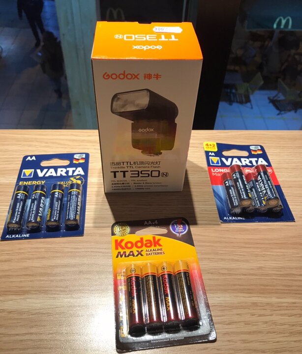

@topos Δημοσ. 3 Ιανουαρίου 2019 Δημοσ. 3 Ιανουαρίου 2019 (επεξεργασμένο) 1 ώρα πριν, stratigos24 είπε Έτοιμος παιδιά, ευχαριστω! Καλοριζικα! Απο ποιο καταστημα το πηρες? Επεξ/σία 3 Ιανουαρίου 2019 από @topos 1
udroxoos Δημοσ. 3 Ιανουαρίου 2019 Μέλος Δημοσ. 3 Ιανουαρίου 2019 1 ώρα πριν, stratigos24 είπε Έτοιμος παιδιά, ευχαριστω! Μεγιές! Μετά από δοκιμές περιμένω σχόλια σου γιατί με ενδιαφέρει και μένα αυτό. Είναι πιο μαζεμένο σε σύγκριση με τα καλά μεν, γκουμούτσες δε. 1
stratigos24 Δημοσ. 3 Ιανουαρίου 2019 Δημοσ. 3 Ιανουαρίου 2019 (επεξεργασμένο) Να είστε καλά. Photoagora. Επεξ/σία 3 Ιανουαρίου 2019 από stratigos24
