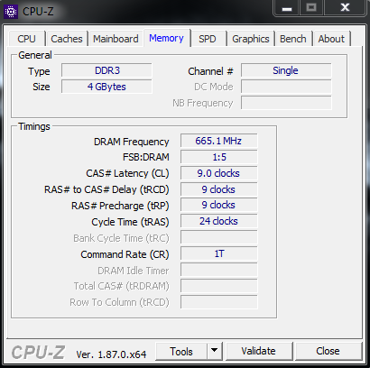

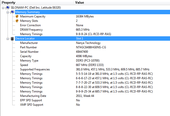

Fuel7 Δημοσ. 31 Δεκεμβρίου 2018 Δημοσ. 31 Δεκεμβρίου 2018 (επεξεργασμένο) Καλημέρα και χρόνια πολλα!Χρειάζομαι τα φώτα σας στο θεμα πλήρωσης της μνημης σε ενα λαπτοπ απο 4 με μαμα μνημη σε 8 με αλλη. Το μηχάνημα ειναι ενα Dell Latitude e6320 με 4gb την οποια θελω να την κανω 8(που ειναι το μαξιμουμ) σκέφτομαι για 1χ8gb ή 2χ4gb. Η Μνημη που εχω ήδη ειναι DDR3 PC3-10700 665.1 MHz (1:5)(667 MHz)βολταζ στο 1.50 Volt,και CAS# latency (CL) 9.0 τι κανει καλύτερα ωστε να αναβαθμισω το μηχανημα;; Ακομα και εαν κρατούσα την ήδη υπάρχουσα μνημη(γλύτωνοντας και καποια λεφτα) Τελος μια απορια ειναι καλύτερο το μηχανημα να χρησιμοποιει το συνολο της μηνημεσ του σε ενα slot η δια 2 σε 2 ξεχωριστα slots Επισεις εαν σε ενα λαπτοπ βαλουμε καταλαθος παραπανω μνημη υπάρχει κάποιο θέμα; ανεβαζω πληροφοριες της υπαρχουσας μνήμης Επεξ/σία 31 Δεκεμβρίου 2018 από Fuel7
