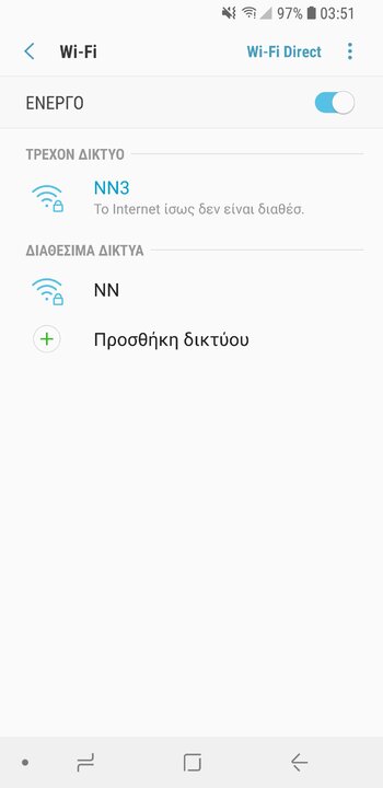

nikos121 Δημοσ. 27 Δεκεμβρίου 2018 Δημοσ. 27 Δεκεμβρίου 2018 (επεξεργασμένο) Παιδες λιγο τα φωτα σας εχω το κυριο ασυρματο ρουτερ στο 192.168.2.1 με ssid NN στο καναλι 4 και το DHCP ειναι στο ΟΝ http://prntscr.com/lzyrgh εχω και ενα δευτερο παλιο που το εχω στο 192.168.2.111 με ssid NN3 στο καναλι 6. http://prntscr.com/lzys5w θελοντας να το χρησιμοποιησω σαν προεκταση Προβλημα 1) Οταν απενεργοποιω το DHCP στο ρουτερ 2 δεν εχω καμια προσβαση απο το κινητο (φωτο) Προβλημα 2) Με ενεργοποιημενο το DHCP στο ρουτερ 2 και συνδεδεμενο με ethernet πανω στο ρουτερ 1 ολα καλα. Οταν ομως παω να το συνδεσω πανω σε switch που ειναι πανω στο ρουτερ 1 τοτε παλι δε συνδεομαι απο το κινητο. Δηλαδη οταν μεσολαβει το switch παπαλα... Γενικα δεν εχω καμια ιδιαιτερη καψα με το DHCP να εχω συγκεκριμενες IP κλπ απλα θελω να δουλεψει Επεξ/σία 27 Δεκεμβρίου 2018 από nikos121

nikos121 Δημοσ. 27 Δεκεμβρίου 2018 Μέλος Δημοσ. 27 Δεκεμβρίου 2018 Μα απενεργοποιημενο ειναι στο 192.168.2.111 Μονο το πρωτευων ρουτερ 192.168.2.1 μοιραζει. Τα δειχνω και στα σκρινσοτς. Με ενα τριτο ρουτερ που εχω ενα US Robotics ολα ειναι ΟΚ. Αυτο ομως μου δημιουργει προβλημα. Δεν μοιραζει IP
