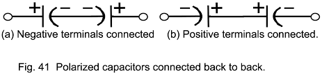

Μπορούμε επίσης να βάλουμε δύο ηλεκτρολυτικούς σε σειρά πλάτη με πλάτη:
Ο πυκνωτής που θα προκύψει δέν έχει πολικότητα, αυτό είναι χρήσιμο όταν θέλουμε μεγάλη χωρητικότητα, γιατι οι κλασσικοί unpolarized πυκνωτές (κεραμικοί, φίλμ) δέν βγαίνουν σε μεγάλες χωρητικότητες.
Αυτό που δέν είμαι σίγουρος είναι πώς ακριβώς υπολογίζεται η χωρητικότητα και η τάση σε αυτή την περίπτωση.
