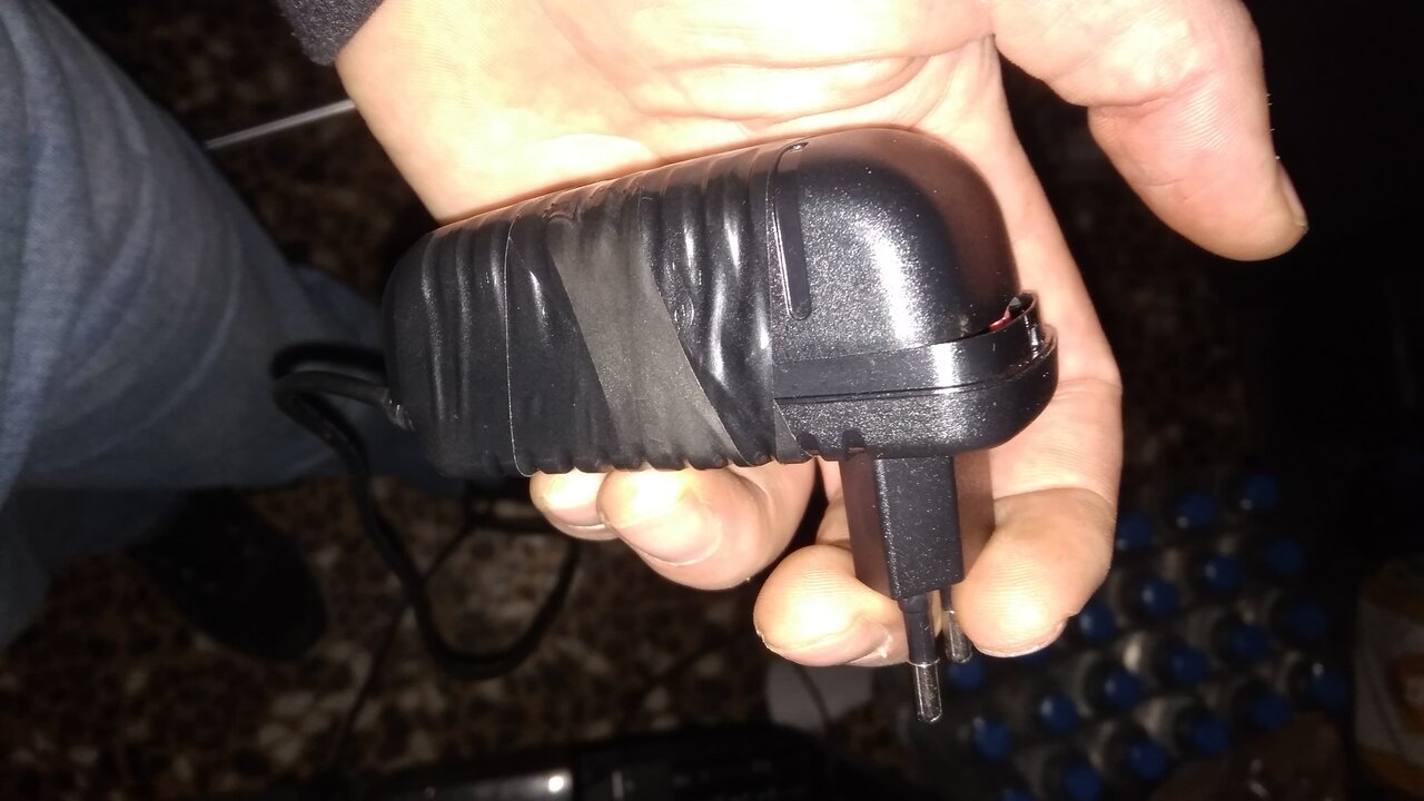

mastoras007 Δημοσ. 26 Δεκεμβρίου 2018 Δημοσ. 26 Δεκεμβρίου 2018 Καλησπέρα και χρόνια πολλά. Σε ένα τροφοδοτικό 24V εχουν φουσκώσει οι πυκνωτές του και το χρειάζομαι άμεσα. λόγο αργίας δεν μπορώ να πάρω ανταλλακτικό. Οι πυκνωτές που φούσκωσαν είναι 2. Μπορώ να βαλω πυκνωτές με περισσότερα MF? αυτος που κάικε ειναι 680μf 35v και εγώ έχω 750μf στα 35v θα δουλέψει? Λάθος δεν εχω 750 εχω 1000μf στα 35v

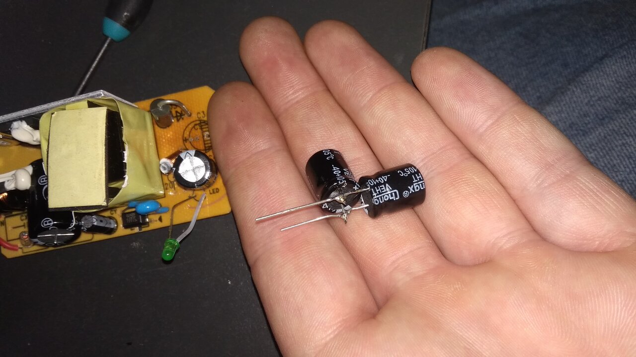

mastoras007 Δημοσ. 26 Δεκεμβρίου 2018 Μέλος Δημοσ. 26 Δεκεμβρίου 2018 απο τα 580 να πάω στα 1000 ειναι λιγο η πολύ? ουτε 1000 εχω τελικά με τα λιγα που διάβασα συνδεσα δυο των 470μφ 35V παράλληλα για να αντικαταστησω τον 580-35 και δουλεψε για λιγο που το εβαλα στην πρίζα θα το συνδεσω τωρα να το αφησω λιγη ωρα να δω τι θα κάνει

mastoras007 Δημοσ. 26 Δεκεμβρίου 2018 Μέλος Δημοσ. 26 Δεκεμβρίου 2018 Δουλεψε..εστω προσωρινά δεν ειχα 1000αρη εκανα πατεντα με δυο 470... 1
