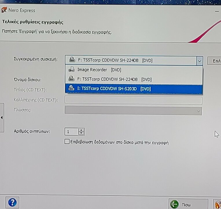

Homecinemakias Δημοσ. 26 Δεκεμβρίου 2018 Μέλος Δημοσ. 26 Δεκεμβρίου 2018 Μόλις τσέκαρα το nero που έχω. Είναι η έκδοση nero express. Δεν βλέπω να έχει τσέκ τετραγωνάκι για πολλαπλή εγγραφή. Παραθέτω και φώτο.
micos000 Δημοσ. 26 Δεκεμβρίου 2018 Δημοσ. 26 Δεκεμβρίου 2018 Ποια έκδοση του nero έχεις; Το express είναι ένα από τα προγράμματα της σουίτας του nero όπως και το nero burning rom από το οποίο είναι και η εικόνα που σου παρέθεσα πριν. Πήγαινε από το μενού Έναρξη (η σημαία κάτω αριστερά στα 10άρια) και βρες τον φάκελο του nero. Δες αν έχει το burning rom εκεί.
Homecinemakias Δημοσ. 27 Δεκεμβρίου 2018 Μέλος Δημοσ. 27 Δεκεμβρίου 2018 Είδα οτι υπάρχει τελικά η επιλογή που μου λες. Όμως βασιζόμενος στην φώτο που μου παραθέτεις, πάω βήμα βήμα και μου λέει να βάλω τον original δίσκο για να πάρει τα αρχεία ενώ εγώ το κάθε project το έχω έτοιμο σε δικό του φάκελο. Που πηγαίνω λοιπόν για να επιλέξω αρχείο απ'τον υπολογιστή; Στο nero express πηγαίνω στο μενού: Αρχεία DVD-Video και όχι στο... "Αντιγραφή δίσκου". Το βρήκα. Μένει να κάνω δοκιμή. Ευχαριστώ πολύ για την πολύτιμη βοήθεια.
