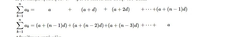

k33theod Δημοσ. 23 Δεκεμβρίου 2018 Δημοσ. 23 Δεκεμβρίου 2018 (επεξεργασμένο) Θέλω να στοιχίσω σωστά κάποιες μαθηματικές παραστάσεις Ο κώδικας είναι $\begin{align} \sum\limits_{k=1}^n a_k &= a&+&(a+d)&+&(a+2d)&+\dots+&(a+(n-1)d)\\ \sum\limits_{k=1}^n a_k &= {(a+(n-1)d)}&+&(a+(n-2)d)&+&(a+(n-3)d)&+\dots+&a \end{align}$ <br> render κάνει αυτό <script src='https://cdnjs.cloudflare.com/ajax/libs/mathjax/2.7.5/MathJax.js?config=TeX-MML-AM_CHTML' async></script> Μου δίνει στον Firefox το παρακάτω. Μεγάλα κενά μετά από τις παραστάσεις μέχρι το + και θέλω και τους όρους στο κέντρο. θέλω περίπου αυτό Επεξ/σία 23 Δεκεμβρίου 2018 από k33theod

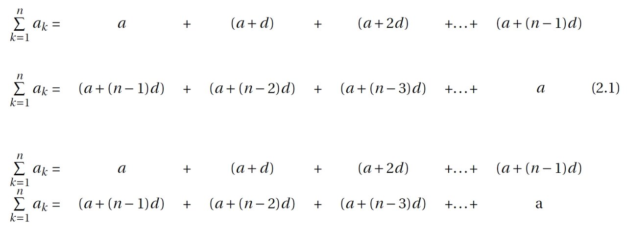

tristeza Δημοσ. 24 Δεκεμβρίου 2018 Δημοσ. 24 Δεκεμβρίου 2018 Αν δε σε ενδιαφέρει να τις αριθμήσεις, \begin{table} \begin{tabular}{cccccccc} $\sum\limits_{k=1}^n a_k$ =& $a$&+&$(a+d)$&+&$(a+2d)$&+$\dots$+&$(a+(n-1)d)$\\ $\sum\limits_{k=1}^n a_k$ =& $(a+(n-1)d)$&+&$(a+(n-2)d)$&+&$(a+(n-3)d)$&+$\dots$+&a \end{tabular} \end{table} Αν θες να τις αριθμήσεις, πχ. την τελευταία, \begin{table} \begin{tabular}{cccccccm{3cm}} $\sum\limits_{k=1}^n a_k$ =& $a$&+&$(a+d)$&+&$(a+2d)$&+$\dots$+&$(a+(n-1)d)$\\ $\sum\limits_{k=1}^n a_k$ =& $(a+(n-1)d)$&+&$(a+(n-2)d)$&+&$(a+(n-3)d)$&+$\dots$+&\begin{equation}\label{label1} a\end{equation} \end{tabular} \end{table} Το αποτέλεσμα: 2
