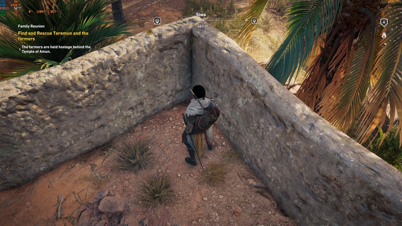

Το πήρα το τροφοδοτικό και το τοποθέτησα. Δε βλέπω διαφορές στην κάρτα στο gaming.
Παίζω Assassin's Creed origins και είμαι 20fps κάτω σε σχέση με μια GTX1070 (ακριβώς στο ίδιο σύστημα) που είχα και η VEGA χαλαρά να είναι στο 60%.
Στα 4.7 φιλε μου αλλά δεν είναι εκεί το θέμα.
Το ίδιο σύστημα πριν μια βδομάδα έπιανε 60fps με την 1070.
Σίγουρα δεν έχω ούτε bottleneck ούτε throttling.
Πλέον υποψιάζομαι θέμα drivers.
Είναι δυνατό να παίρνω το ίδιο benchmark σε 4Κ και 768?
Με τη χρήση του επεξεργαστή να μην ανεβαίνει πάνω από το 70%.
