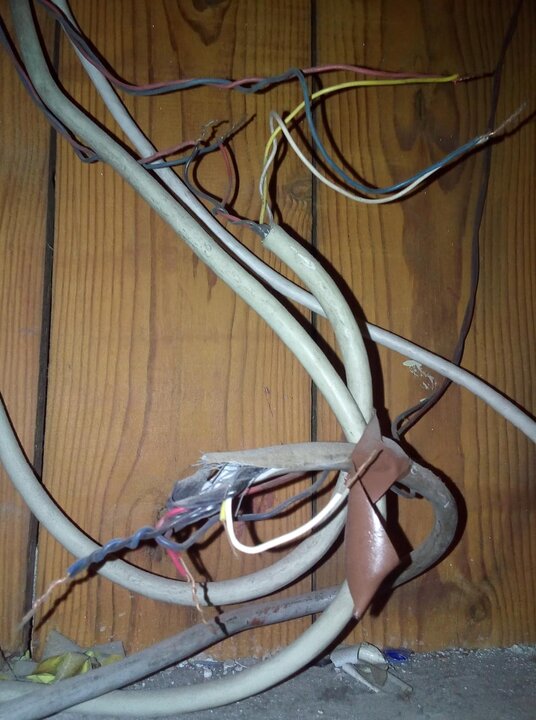

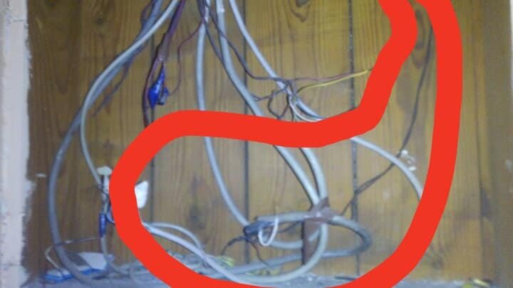

smoke0man2 Δημοσ. 20 Δεκεμβρίου 2018 Μέλος Δημοσ. 20 Δεκεμβρίου 2018 επειδη ειμαι σε πολυκατοικια ερχονται και τα 3 καλωδιο στο ιδιο κουτι (σε τελεια κατασταση οπως βλεπετε) ... πιθανον το καινουργιο καλωδιο που θα περασω θα ειναι εξωτερικου χωρου δειτε φωτο και βιντεο )
NikosKallithea Δημοσ. 20 Δεκεμβρίου 2018 Δημοσ. 20 Δεκεμβρίου 2018 9 λεπτά πριν, smoke0man2 είπε (σε τελεια κατασταση οπως βλεπετε) Τι σε κανει να πιστεύεις οτι τα καλωδια δεν ειναι σε καλη κατασταση, εγω μια χαρα τα βλεπω Και απο οτι κατάλαβα δεν παιρνεις απο εκει αλλά απο κάποιο μποχακι που είναι κάπου εξω επάνω στο τοίχο του σπιτιού ή σε κολόνα. Αυτο που μπορείς να κάνεις για αρχή ειναι να κόψεις τις άκρες να ξαναστρίψεις τα συρματακια και να τα μονώσεις
smoke0man2 Δημοσ. 20 Δεκεμβρίου 2018 Μέλος Δημοσ. 20 Δεκεμβρίου 2018 ηρθε ο τεχνικος και μας το εδειξε.. αυτο ποια καλωδια πρεπει να ενωσω γτ βλεπω πολλα στον αερα.. (νομιζα οτι ηταν σε κακη κατασταση ετσι οπως ηταν)
