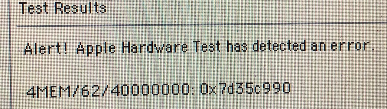

natasaaaki Δημοσ. 20 Δεκεμβρίου 2018 Δημοσ. 20 Δεκεμβρίου 2018 Καλησπερα, μετα απο harware test μου βγηκε το πιο κατω σφαλμα...τι κανω..;
Επισκέπτης Δημοσ. 20 Δεκεμβρίου 2018 Δημοσ. 20 Δεκεμβρίου 2018 38 λεπτά πριν, natasaaaki είπε Καλησπερα, μετα απο harware test μου βγηκε το πιο κατω σφαλμα...τι κανω..; Memory error. Πρόβλημα με τη μνήμη (RAM) μάλλον. Ποιο Air έχεις;

natasaaaki Δημοσ. 20 Δεκεμβρίου 2018 Μέλος Δημοσ. 20 Δεκεμβρίου 2018 Βεβαια μου δημιουργει προβλημα! Γιαυτο κ εχουν σπασει τα νευρα μου.. συνεχως spinning ball μεχρι που κολλαει τελειως κ αναγκαζομαι να το κλεινω να περιμενω λιγη ωρα κ μετα να το ανοιγω για να δουλεψει κ μετα παλι τα ιδια...γιατι αν κλεισω κ ανοιξω αμεσως τις περισσοτερες φορες δεν διαβαζει τον δισκο (ερωτιματικο μεσα στο κουτακι) το θεμα ειναι πως απο οσο ξερω,δεν αλλαζει η Ram σε αυτο το mac,ισχυει ή οτι ναναι μου ειπαν; Επισης παιζει να μην ειναι η Ram κ να ειναι κατι αλλο; Το θεμα ειναι οτι το ειχα αγορασει μεταχειρισμενο το μηχανιμα πριν περιπου 1 χρονο απο μια αγγελια που ειχα βρει,οποτε λογικα δεν θα υπαρχει εγγυηση...

natasaaaki Δημοσ. 20 Δεκεμβρίου 2018 Μέλος Δημοσ. 20 Δεκεμβρίου 2018 Οχι δεν μου κανει beeps καθολου... μονο εντονα κολληματα με rainbow spinning ball κ στο τελος παγωμα κ αναγκαστικα κλεινω κ μετα απο λιγη ωρα ανοιγω. Spinning balls σε οτι κ αν κανω,οχι μονο σε safari πχ ή σε αλλο browser,αλλα και στο finder πχ ή οπουδηποτε αλλου οποτε δεν καταλαβα,αλλαζουν οι Ram ή οχι..;
