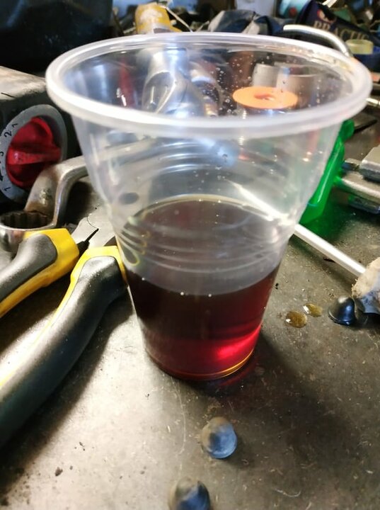

Δικη μου εικονα. Peugeot 207 (2007) υγρα φρενων dot 4 160k Km. (Αν δεν κανω λαθος το χρωμα τους ειναι διαφανο κανονικα.. ) Στο service ο κατασκευαστης δεν λεει ποτέ για αλλαγή υγρών φρένων.
12 λεπτά πριν, alkis13 είπε
Αποκλείεται να ισχύει αυτό στα bold, οι κατασκευαστές - τουλάχιστον σε όσα βιβλία συντήρησης έχω δει εγώ - λένε για αλλαγή υγρών φρένων κάθε 2 χρόνια ή κάθε χρόνο σε δύσκολες συνθήκες οδήγησης.
Τα dot 3 4 και 5,1 είναι υγροσκοπικά δηλαδή έλκουν υγρασία από την ατμόσφαιρα, και η υγρασία αυτή όχι μόνο προκαλεί διάβρωση αλλά και χαμηλώνει το σημείο βρασμού.
Μην είσαι απολύτως σε αυτό και για το δικό μου, νισσαν Αλμερα, το βιβλίο συντήρησης ακόμη και στο αγγλικό σε ηλεκτρονικη μορφή δεν αναφέρει τίποτα για διάστηματα αλλαγής υγρών φρένων, συμπλέκτη, υδραυλικου τιμονιού, κιβωτιου ταχυτήτων. Αναφερει μόνο έλεγχο ανά 15000. Αλλαγή σε χρονικα ή χιλιομετρικα διαστηματα αναφερει μόνο για λάδι κινητήρα και αντιψυκτικου.
3 λεπτά πριν, teddy71 είπε
Μην γράφεις ότι να ναι, για τα υγρά φρένων λέει αλλαγή κάθε 30.000km ή 24 μήνες, με υποσημείωση να γίνεται πιο συχνά όταν οι συνθήκες οδήγησης είναι δύσκολες, το έχω υπογραμμίσει με πράσινο χρώμα. Το συγκεκριμένο βιβλίο συντήρησης είναι από primera ΜΥ2000, αλλά ήταν κοινό για όλα τα μοντέλα της nissan.
