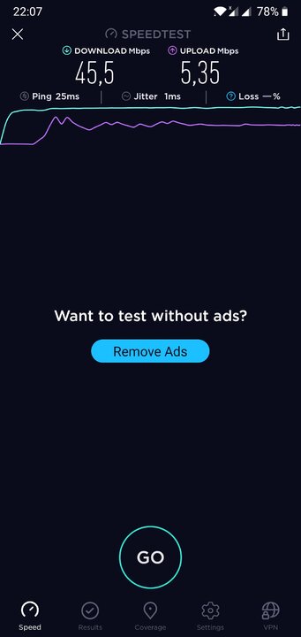

likos_de Δημοσ. 15 Ιανουαρίου 2019 Μέλος Δημοσ. 15 Ιανουαρίου 2019 Τελικά ήρθε τεχνικός ΟΤΕ την Κυριακή και με σύνδεσε. Πλέον πιάνω 48mbps οπότε μια χαρά.
filipN Δημοσ. 15 Ιανουαρίου 2019 Δημοσ. 15 Ιανουαρίου 2019 Πες μας και την ταχύτητα του download τις ώρες αιχμής, για να έχουμε πλήρη εικόνα.
likos_de Δημοσ. 15 Ιανουαρίου 2019 Μέλος Δημοσ. 15 Ιανουαρίου 2019 Δεν ξέρω αν εννοείς ώρες αιχμής 9 με 12 αλλά αυτήν την στιγμή πιάνω ασύρματα αυτήν την ταχύτητα. Φυσικά δεν δίνει τόσο η κεραία του ρουτερ της wind. Έχω συνδέσει με καλώδιο ένα tenda ac6 με 2.4Ghz και 5Ghz. Συνδεδεμένο φυσικά στο 5ghz έχω την μέγιστη ταχύτητα που μπορώ ασύρματα και φυσικά πολύ καλύτερη κάλυψη στο σπίτι. Αν περίμενα από τις κεραίες των 2dbi στα ρουτερ από τους παροχους.......
poulinos Δημοσ. 18 Ιανουαρίου 2019 Δημοσ. 18 Ιανουαρίου 2019 On 15/01/2019 at 22:24, likos_de said: Δεν ξέρω αν εννοείς ώρες αιχμής 9 με 12 αλλά αυτήν την στιγμή πιάνω ασύρματα αυτήν την ταχύτητα. Φυσικά δεν δίνει τόσο η κεραία του ρουτερ της wind. Έχω συνδέσει με καλώδιο ένα tenda ac6 με 2.4Ghz και 5Ghz. Συνδεδεμένο φυσικά στο 5ghz έχω την μέγιστη ταχύτητα που μπορώ ασύρματα και φυσικά πολύ καλύτερη κάλυψη στο σπίτι. Αν περίμενα από τις κεραίες των 2dbi στα ρουτερ από τους παροχους....... ωρα αιχμης μπορει να ειναι το πρωι μετα τις 9 αλλα πολλες φορες ειναι και 8-9 το βραδυ . δεν φταινε τα 2dbi κεραιες στα ρουτερ τον παροχων.φταινε οτι δεν παιζουν 5ghz τα περισσοτερα.τα 2,4 ghz εχουν πιταρει και δεν ειναι για πολλα πολλα. On 15/01/2019 at 01:45, likos_de said: Τελικά ήρθε τεχνικός ΟΤΕ την Κυριακή και με σύνδεσε. Πλέον πιάνω 48mbps οπότε μια χαρά. μια χαρα.λογικα μεσα στο ρουτερ παιζει να βλεπεις 50αρι sync.50 αρι εβαλες?το λεω γιατι με παραξενευει που βλεπω τετοιο Upload.γιατι αν εβαλες 100αρι και πιανεις 48 δεν εχει νοημα εκτος αν ειναι θεμα καλωδιωσης σου.
likos_de Δημοσ. 28 Ιανουαρίου 2019 Μέλος Δημοσ. 28 Ιανουαρίου 2019 Στις 18/1/2019 στις 11:17 ΠΜ, poulinos είπε ωρα αιχμης μπορει να ειναι το πρωι μετα τις 9 αλλα πολλες φορες ειναι και 8-9 το βραδυ . δεν φταινε τα 2dbi κεραιες στα ρουτερ τον παροχων.φταινε οτι δεν παιζουν 5ghz τα περισσοτερα.τα 2,4 ghz εχουν πιταρει και δεν ειναι για πολλα πολλα. μια χαρα.λογικα μεσα στο ρουτερ παιζει να βλεπεις 50αρι sync.50 αρι εβαλες?το λεω γιατι με παραξενευει που βλεπω τετοιο Upload.γιατι αν εβαλες 100αρι και πιανεις 48 δεν εχει νοημα εκτος αν ειναι θεμα καλωδιωσης σου. Στο router της wind γράφει 50/5 έχω βάλει κανονικά 50αρι το upload ξέφυγε σε μια μέτρηση. Παρατηρώ ότι το Technicolor TG788v v3 που μου έδωσαν δεν είναι και το καλύτερο. Σε μια επανεκκίνηση κάνει 5+ λεπτά για να πάρει ip και να δώσει ίντερνετ και γενικά έχει αργό interface και κάποιες φορές ενώ φαίνεται να έχει ίντερνετ δεν έχουν πρόσβαση οι συσκευές που είναι συνδεδεμένες. To προηγούμενο router της cyta που είχα (ZTE ZXV10 H201L) ήταν ταχύτατο. Από τα router που εχει η wind εδώ:https://www.wind.gr/gr/wind/upostirixi/upostirixi-statheri-internet/all-routers/ ποιο είναι το καλύτερο να ζητήσω. αν μου δώσουν φυσικά. και να επιστρέφω το technicolor.

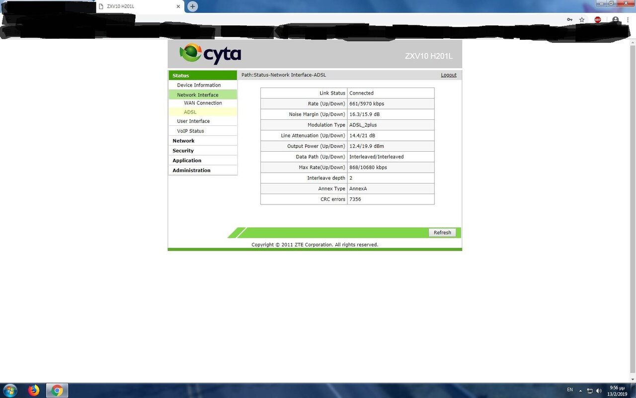

panos0100 Δημοσ. 22 Φεβρουαρίου 2019 Δημοσ. 22 Φεβρουαρίου 2019 (επεξεργασμένο) Παιδιά καλησπέρα είμαι σε διλημα και εγώ, τώρα είμαι cyta το καλοκαίρι λήγει το συμβόλαιο 1 Ιουλίου με είπανε, και έλεγα να πάω wind άλλα είναι καλή βρε παιδιά ή θα έχω θέματα τώρα έχω 8mbps γιατί 24 που είχα έπιανε μέχρι 9 οπότε στα 8 ήτανε καλά, τώρα τελευταία την ανέβασαν λίγο την ταχύτητα στα 12,4 τελικό πιάνει, εμένα το συμβόλαιο είναι στα 8. Τώρα απ ότι ξέρω 8 δεν έχει κάποια εταιρεία, οπότε πάμε για 24, το κακό με την cyta είναι ότι για ακόμα μια φορά η γραμμή είναι σε πολύ μεγάλο χάλι, έχω συχνές αποσυνδέσεις τα σφάλματα πολλά, τους παίρνω τηλέφωνο τάχα λένε το φτιάξαμε δεν κάνουν τίποτα. Να πω οτι 2 φορές το καλώδιο στο καφαο έχει αλλαχτεί από τεχνικό ΟΤΕ με την 2 φορά να περιμένω χωρίς internet γιατί με βάλανε 1mbps άλλα 1 μήνα ήμουν έτσι, την πρώτη φορά πάλι τα ίδια, και τώρα υποψιάζομαι πάλι το καλώδιο στο καφαο, αυτοί λένε πήρανε μετρήσεις είναι όλα εντάξει στο κουτί, θα πρέπει να αλλάξω καλώδια στην οικοδομή και στο σπίτι, τι λέτε ρε σεις τώρα πλάκα με κάνετε; τέλος πάντων πως μπορώ να κινηθώ εγώ τώρα, 1 Ιουλίου τελειώνει το συμβόλαιο να πάω wind; ή να μείνω vodafone; από εξυπηρέτηση πως είναι η wind και πως είναι η vodafone τηρούν τα συμβόλαια τους; επίσης ο υπάλληλος της wind με είπε ότι αρχές Ιουνίου έλα να κάνουμε συμβόλαιο άλλα της cyta τελειώνει 1 Ιουλίου, έχω αγανακτήσει το ξέρω ότι δεν φταίει η cyta για την 2 φορά, απλά δεν ερχόταν ο ΟΤΕ να αλλάξει καλώδιο, τώρα όμως αδιαφορεί τελείως δεν μ αρέσει η συμπεριφορά τους δηλαδή ούτε 8mbps δεν πιάνω πλέον πάει μέχρι 6,5 ορίστε δείτε χάλια Επεξ/σία 22 Φεβρουαρίου 2019 από panos0100
