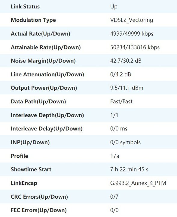

poulinos Δημοσ. 21 Δεκεμβρίου 2018 Δημοσ. 21 Δεκεμβρίου 2018 On 20/12/2018 at 16:16, skiabox said: Εγώ δηλαδή που είμαι 15 μέτρα από το mini dslam είμαι τυχερός; ναι τυχερος.και εγω εχω το Kv σε περιπου 25 μετρα απο την εισοδο της πολυκατοικιας.ακομα και χωρις σωστη καλωδιωση εχω attainable 120mbit σε 17a profile.υπαρχουν και ατομα που εχουν το kv στα 300 μετρα και δεν πιανουν ουτε 50mbit. On 19/12/2018 at 14:49, rafa1919 said: Το γνωρίζω πολύ καλά φίλε Pouline! Για να σε ενημερώσω: 1) Έχω περίπου 230m καλωδιακή απόσταση από το DSLAM (KV) 2) Παίζω με καλωδίωση full CAT.6 και διπλή πρίζα για επιστροφή της VoIP τηλεφωνίας χωρίς bridge taps από όταν πρωτοέβαλα VDSL. Αυτό που περίμενα τόσο καιρό είναι το vectoring ώστε σε fastpath να έχω attainable > 100Mbps για να μπορώ στο μέλλον να πάρω 100άρι πακέτο. Άντε, με το καλό να μπουν και 35b κάρτες στην καμπινούλα! πριν το vectoring ποσο ειχες attainable? 1
rafa1919 Δημοσ. 24 Δεκεμβρίου 2018 Μέλος Δημοσ. 24 Δεκεμβρίου 2018 (επεξεργασμένο) Κι ο έρωτας χτύπησε την πόρτα μου για μία ακόμη φορά. Γυρίσαμε σε Fastpath και χάσαμε μόλις 10Mbps από downstream attainable! Δηλώνω επίσημα ερωτευμένος! 😍 Επεξ/σία 24 Δεκεμβρίου 2018 από rafa1919
poulinos Δημοσ. 2 Ιανουαρίου 2019 Δημοσ. 2 Ιανουαρίου 2019 On 24/12/2018 at 16:12, rafa1919 said: Κι ο έρωτας χτύπησε την πόρτα μου για μία ακόμη φορά. Γυρίσαμε σε Fastpath και χάσαμε μόλις 10Mbps από downstream attainable! Δηλώνω επίσημα ερωτευμένος! 😍 μια χαρα παιζεις και θα παιξεις και σε πιο μεγαλα πακετα. 1
rafa1919 Δημοσ. 2 Ιανουαρίου 2019 Μέλος Δημοσ. 2 Ιανουαρίου 2019 1 ώρα πριν, poulinos είπε μια χαρα παιζεις και θα παιξεις και σε πιο μεγαλα πακετα. Εννοείται! Είμαι τρισευτυχισμένος! Άραγε σε 35b πώς θα ήταν τα στατιστικά; 😏😁
rafa1919 Δημοσ. 2 Ιανουαρίου 2019 Μέλος Δημοσ. 2 Ιανουαρίου 2019 Στις 21/12/2018 στις 11:28 ΠΜ, poulinos είπε ναι τυχερος.και εγω εχω το Kv σε περιπου 25 μετρα απο την εισοδο της πολυκατοικιας.ακομα και χωρις σωστη καλωδιωση εχω attainable 120mbit σε 17a profile.υπαρχουν και ατομα που εχουν το kv στα 300 μετρα και δεν πιανουν ουτε 50mbit. πριν το vectoring ποσο ειχες attainable? Πριν το vectoring σε Interleaved είχα ~100Mbps downstream attainable και σε Fastpath είχα ~80Mbps.
poulinos Δημοσ. 2 Ιανουαρίου 2019 Δημοσ. 2 Ιανουαρίου 2019 1 minute ago, rafa1919 said: Πριν το vectoring σε Interleaved είχα ~100Mbps downstream attainable και σε Fastpath είχα ~80Mbps. μια χαρα και χωρις vectoring 1
rafa1919 Δημοσ. 2 Ιανουαρίου 2019 Μέλος Δημοσ. 2 Ιανουαρίου 2019 (επεξεργασμένο) 2 λεπτά πριν, poulinos είπε μια χαρα και χωρις vectoring Σαφώς! Απλώς με το Vectoring το 100άρι σε Fastpath είναι μία ωραία δυνατότητα with room to spare! Γενικά έχω προσέξει πολύ την καλωδίωση, γι'αυτό παρά το γεγονός ότι μένω σε πολυκατοικία του 1972 στον 9ο όροφο έχω τόσο κορυφαία στατιστικά! Βέβαια είμαι τυχερός κιόλας γιατί η καμπίνα είναι στα 200~ μέτρα από την είσοδο της πολυκατοικίας! Επεξ/σία 2 Ιανουαρίου 2019 από rafa1919
poulinos Δημοσ. 3 Ιανουαρίου 2019 Δημοσ. 3 Ιανουαρίου 2019 17 hours ago, rafa1919 said: Σαφώς! Απλώς με το Vectoring το 100άρι σε Fastpath είναι μία ωραία δυνατότητα with room to spare! Γενικά έχω προσέξει πολύ την καλωδίωση, γι'αυτό παρά το γεγονός ότι μένω σε πολυκατοικία του 1972 στον 9ο όροφο έχω τόσο κορυφαία στατιστικά! Βέβαια είμαι τυχερός κιόλας γιατί η καμπίνα είναι στα 200~ μέτρα από την είσοδο της πολυκατοικίας! γενικως το προβλημα δεν ειναι συνηθως με τα ιδια τα καλωδια οτι ειναι παλια αλλα με τον τροπο που εχουν συνδεθει.πχ μπορει να ειναι σε καμια κλεμα και να μην πατανε καλα ή να ειναι με βιδες σε σκουριασμενες ρεγκλετες αντι για πλαστικες krone.ή πανω στο σπιτι να υπαρχουν bridge taps. το ραζιμ μπλε κοκκινο που ειναι περασμενο στα περισσοτερα σπιτια δεν ειναι κακο σαν καλωδιο. και εννοειται οτι ειναι πολυ καλυτερα με το vectoring και πιο σταθερα.οσο καταργουνται και τα isdn σιγα σιγα που ειναι 97 volt ταση τοσο καλυτερα τα πραγματα.9ο οροφο.εσυ εχεις 200 μετρα μεχρι το Kv και λογω 9 οροφου εχεις και αλλα 60-70 μετρα μεχρι πανω.:P 21 hours ago, rafa1919 said: Εννοείται! Είμαι τρισευτυχισμένος! Άραγε σε 35b πώς θα ήταν τα στατιστικά; 😏😁 θα δεις κανα 200+ 17a 17.660 4096 4.3125 +14.5 100 50 35b 35.324 8192 4.3125 +17.0 300 100 διπλασια carriers.αργα ή γρηγορα θα το μαθεις. 1
