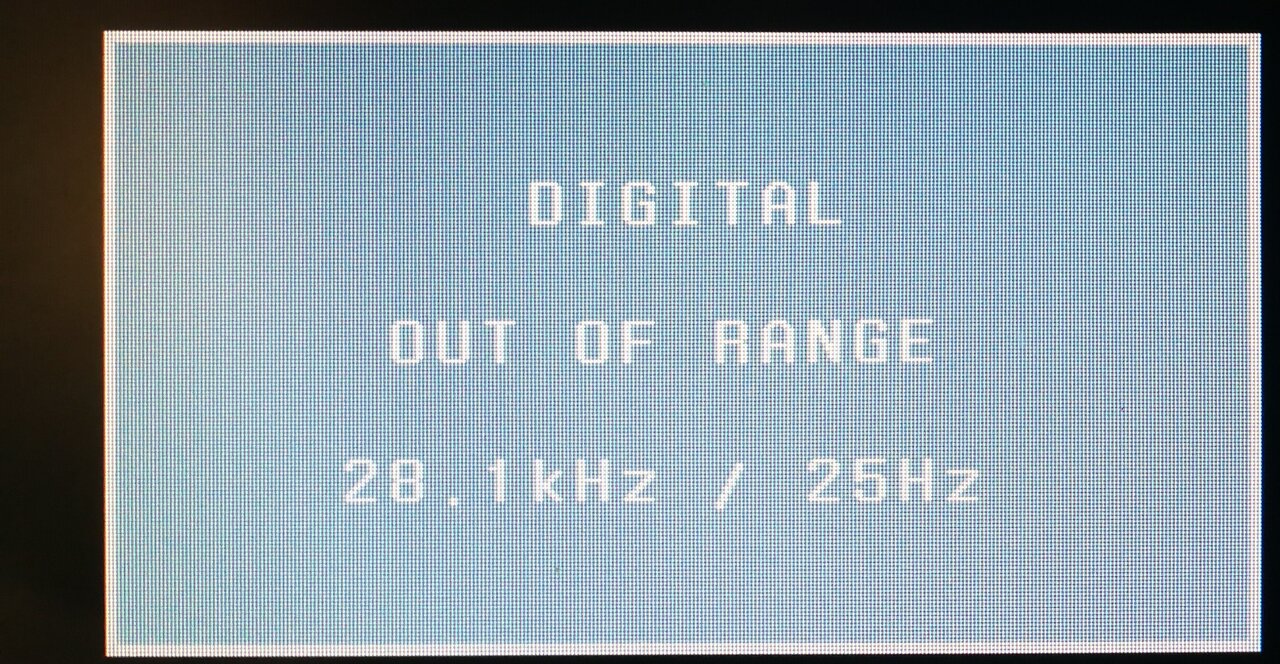

Glikos Δημοσ. 18 Δεκεμβρίου 2018 Δημοσ. 18 Δεκεμβρίου 2018 Καλησπέρα. Έχω μια οθόνη που κάθεται και λέω έτσι για δοκιμή να την μετατρέψω σε tv. Πήρα έναν αποκωδικοποιητή Mpeg4 και έκανα την σύνδεση. Η οθόνη έχει DVI, ο δέκτης HDMI, οπότε έβαλα ένα καλώδιο HDMI--->DVΙ για να συνδέσω δέκτη με οθόνη. Όταν το ανάβω μου βγάζει μαύρη οθόνη με το μήνυμα που είναι στην φωτό. Δεν μπορώ να κάνω κάποια ρύθμιση, παρά μόνο η μαύρη οθόνη με αυτό το μήνυμα. Να αναφέρω ότι ο δέκτης και η οθόνη είναι πλήρως λειτουργικά χωρίς πρόβλημα. Κάποιο θέμα με την συχνότητα ίσως? Τι μπορεί να φταίει? Οθόνη = LG FLATRON W2253TQ Mpeg4 = F&U MPF3574HU

smpt Δημοσ. 16 Μαρτίου 2019 Δημοσ. 16 Μαρτίου 2019 βαλέ τον αποκωδικοποιητή στη Τηλεόραση και σεταρε τον στην χαμηλότερη ανάλυση, Μέτα ξαναδοκίμασε στο monitor
vbutterfly Δημοσ. 16 Μαρτίου 2019 Δημοσ. 16 Μαρτίου 2019 Ρύθμισα την ανάλυση στα 720p και δουλεύει μια χαρά. Ευχαριστώ!!!
