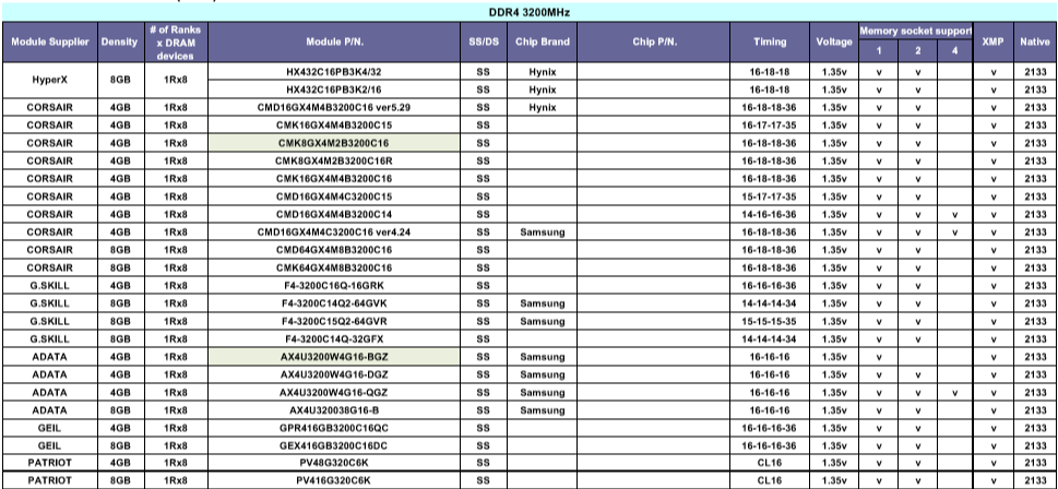

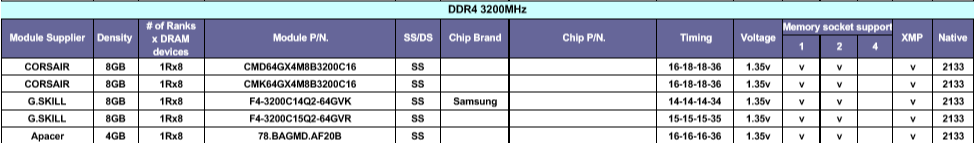

akoinonitos Δημοσ. 17 Δεκεμβρίου 2018 Δημοσ. 17 Δεκεμβρίου 2018 (επεξεργασμένο) Αν μιλας για αυτες δεν υπαρχουν στην λιστα συμβατότητας της μητρικης σου ,με κανεναν ryzen ,κατι ειδες λαθος. Επεξ/σία 17 Δεκεμβρίου 2018 από akoinonitos
Γιώργος Γ. Δημοσ. 17 Δεκεμβρίου 2018 Μέλος Δημοσ. 17 Δεκεμβρίου 2018 11 λεπτά πριν, akoinonitos είπε Αν μιλας για αυτες δεν υπαρχουν στην λιστα συμβατότητας της μητρικης σου ,με κανεναν ryzen ,κατι ειδες λαθος. Τις 8άρες έχω εγώ, αλλά το ίδιο πράγμα είναι. Βέβαια, μου είπαν μέσα στο forum πως δεν πειράζει που δεν υπάρχουν στο qvl. Τελικά, από βλακεία στιγμής, σπατάλησα 30€ επιπλέον...

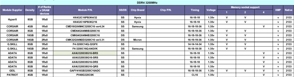

akoinonitos Δημοσ. 17 Δεκεμβρίου 2018 Δημοσ. 17 Δεκεμβρίου 2018 52 λεπτά πριν, Γιώργος Γ. είπε Τις 8άρες έχω εγώ, αλλά το ίδιο πράγμα είναι. Βέβαια, μου είπαν μέσα στο forum πως δεν πειράζει που δεν υπάρχουν στο qvl. Τελικά, από βλακεία στιγμής, σπατάλησα 30€ επιπλέον... Oχι δεν ειναι το ιδιο γτ τα κιτ που εχει στο qlv ειναι με samsung chip ενω εσενα εχουν hynix. Αν εχεις κανενα ryzen 2xxx ισως το σωσεις.
Γιώργος Γ. Δημοσ. 17 Δεκεμβρίου 2018 Μέλος Δημοσ. 17 Δεκεμβρίου 2018 17 λεπτά πριν, akoinonitos είπε Oχι δεν ειναι το ιδιο γτ τα κιτ που εχει στο qlv ειναι με samsung chip ενω εσενα εχουν hynix. Αν εχεις κανενα ryzen 2xxx ισως το σωσεις. Οι GVK έχουν Samsung. Οι 8άρες οι δικές μου είναι GVKB. Οι 16άρες που έβαλες πιο πάνω ως λινκ είναι επίσης GVKB. Εγώ λέω πως οι 8άρες που έχω είναι ίδιο πράγμα με τις 16άρες που έβαλες ως λινκ πιο πάνω. Δεν λέω για αυτές στο qvl. 24 λεπτά πριν, akoinonitos είπε Oχι δεν ειναι το ιδιο γτ τα κιτ που εχει στο qlv ειναι με samsung chip ενω εσενα εχουν hynix. Αν εχεις κανενα ryzen 2xxx ισως το σωσεις. Τον 2200g έχω. 30 λεπτά πριν, Dragonitelvl100 είπε https://hcidesign.com/memtest/ αυτο ειναι καλο , αν εχεις 8 gb , ανοιξε παραθυρα οσους πυρηνες εχει ο επεξεργαστης σου, διαιρεσε 7.4 gb ανα τους πυρηνες , βαλε τα μεγκαμπαιτ που αναλογουν σε καθε κουτακι και τρεξε το τεστ. αμα σου βγαλει ερρορ εν εισαι stable. καλο ειναι να το αφησεις οσο περισσοτερο μπορεις ! πχ αν εχεις 4 πυρηνο επεξεργαστη 7.4*1024/4=ο αριθμος mb που θα βαλεις στο καθε παραθυρο. 5 λεπτά τρέχει το τεστ... Δεκάδες σφάλματα τύπου "pair does not store values accurately"...
