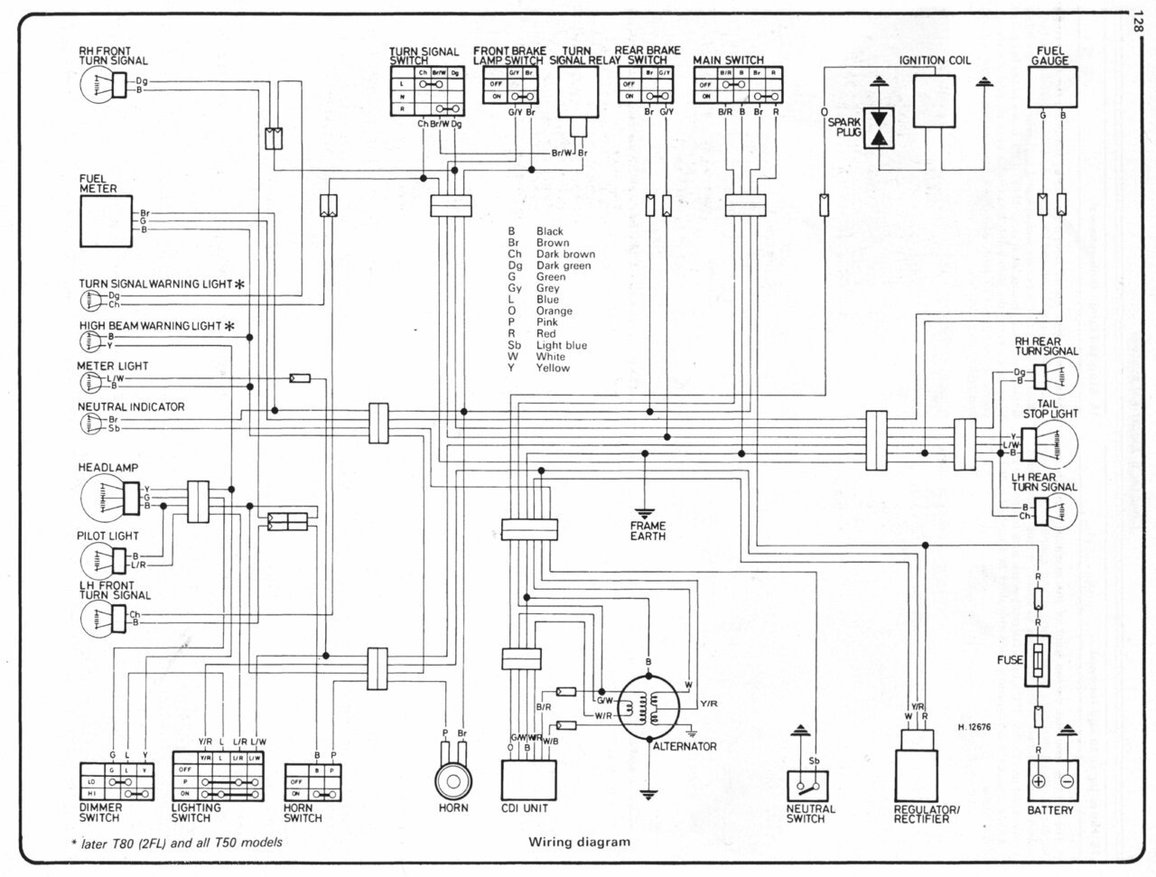

Thomas S Δημοσ. 17 Δεκεμβρίου 2018 Δημοσ. 17 Δεκεμβρίου 2018 Έχω ένα πρόβλημα με το town mate μου T50 και θέλω το service manual για να δω τι γίνεται αν το έχει κάποιος η ξέρει σύνδεσμο που να με παραπέμψει θα με βοηθούσε πολύ. Έψαξα αλλά τίποτα. Μόνο το Owners βρήκα

Thomas S Δημοσ. 17 Δεκεμβρίου 2018 Μέλος Δημοσ. 17 Δεκεμβρίου 2018 (επεξεργασμένο) @VonLoutsosένα ποντίκι έφαγε το θετικό για την εντολή του ρελε της μίζας τα πίσω Φώτα και το κύκλωμα φόρτισης και όταν πας πορεία ακουμπάνε και μένεις στα μισά. Τα κουνάς λίγο και ξανά παίρνει κτλ αλλά είναι σύνολο 9 καλώδια και δεν καταλαβαίνω τι κάνουν είναι λίγο περίπλοκο γτ τα έφαγε στους κόμβους όχι κατά μήκος οπότε δεν μπςνα βασιστώ στα χρώματα. Πχ για τα c 50 Honda το βρήκα αλλά για τα townmate μόνο επί πληρωμή Επεξ/σία 17 Δεκεμβρίου 2018 από Thomas S

Tompgr Δημοσ. 19 Δεκεμβρίου 2018 Δημοσ. 19 Δεκεμβρίου 2018 Πάρε αυτό το διάγραμμα μήπως σε βοηθήσει 2
Thomas S Δημοσ. 19 Δεκεμβρίου 2018 Μέλος Δημοσ. 19 Δεκεμβρίου 2018 @Tompgr αυτό είναι! Τα έχει όλα ευχαριστώ πολύ, που το βρήκες;;; 4 μέρες ψάχνω. Μήπως έχεις και το υπόλοιπο; 1
Tompgr Δημοσ. 19 Δεκεμβρίου 2018 Δημοσ. 19 Δεκεμβρίου 2018 Είναι απο το Service manual της Haynes, στο ανέβασα εδώ: http://www.fileconvoy.com/dfl.php?id=gf613100d7e611f23100013750687dc210b892bf2f1 1 2
VonLoutsos Δημοσ. 19 Δεκεμβρίου 2018 Δημοσ. 19 Δεκεμβρίου 2018 5 minutes ago, Tompgr said: Είναι απο το Service manual της Haynes, στο ανέβασα εδώ: http://www.fileconvoy.com/dfl.php?id=gf613100d7e611f23100013750687dc210b892bf2f1 Το τσίμπησα και εγώ. Ευχαριστώ πολύ 2
Thomas S Δημοσ. 21 Δεκεμβρίου 2018 Μέλος Δημοσ. 21 Δεκεμβρίου 2018 @TompgrΤι να πω απλά γεννημένος για αυτό έψαχνα και έψαχνα 6 μέρες τώρα ευχαριστώ πάρα πολύ 1
