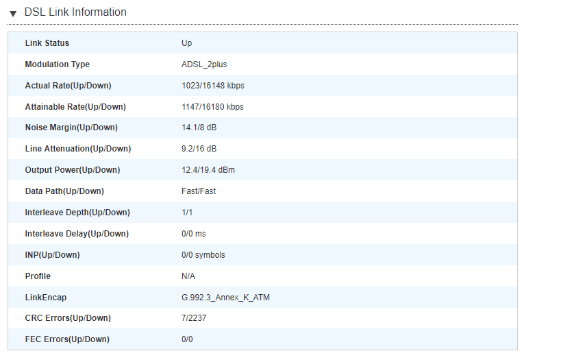

odisand Δημοσ. 16 Δεκεμβρίου 2018 Δημοσ. 16 Δεκεμβρίου 2018 (επεξεργασμένο) Παιδια καλημερα... ειμαι καινουριος στο ινσομνια και θα ηθελα να ρωτησω καποια πραγματα σχετικα με την ταχυτητα του ιντερνετ.. εχω ΟΤΕ 24Mbps και στο speedtest τα αποτελεσματα που εχω ειναι αυτα -ping 25ms -DL 13.97 Mbps -UL 0.83 Mbps η πολυκατοικια που μενω ειναι του 2000 (το αναφερω για λογους καλωδιωσης αν παιζει ρολο) χρησιμοποιω το ρουτερ του ΟΤΕ speedport entry 2i θελω να ρωτησω αν η ταχυτητα μου ειναι χαμηλη και αν υπαρχουν τροποι βελτιωσης η αν οντως εκει κυμενεται το πακετο του ΟΤΕ αυτο οποιαδηποτε πληροφορια ειναι απαραιτητη ζητηστε μου να επισυναψω φωτογραφιες με το setup του ρουτερ για να μην βαζω ασχετα πραγματα που δεν χρειαζονται Ευχαριστω εκ των προτερων για τον χρονο σας επισης να σημειωσω κατι ακομα.. το κεντρο του οτε ειναι σε ευθεια γυρω στα 100 μετρα απο το σπιτι μου οποτε τα στοιχεια αυτα δεν ξερω κατα ποσο ειναι ακριβη και σωστα που λεει το ρουτερ Επεξ/σία 16 Δεκεμβρίου 2018 από odisand προσθηκη πληροφοριων

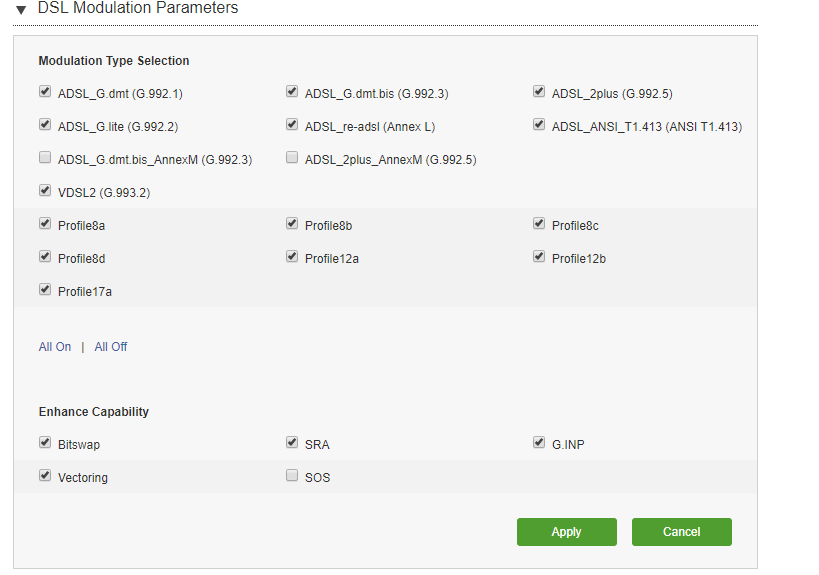

M@dB0x Δημοσ. 17 Δεκεμβρίου 2018 Δημοσ. 17 Δεκεμβρίου 2018 Ξετσεκαρισε το SRA και το G.INP και ισως κλειδωσεις και ενα τικ πιο πανω. Αν δε σου κανει αποσυνδεση μετα αστο ετσι. 1

alkis13 Δημοσ. 18 Δεκεμβρίου 2018 Δημοσ. 18 Δεκεμβρίου 2018 Με line attenuation στο 16 συμφωνα με αυτο ειναι περιρπου 1,2km. Απο οτι εχω καταλαβει η μεση αποσταση-ταχυτητα που βγαινει απο αυτο τον υπολογισμο ειναι για μια φυσιολογικη γραμμη χαλκου με συνηθισμένες φθορες, προφανως θα ειναι χειροτερα και ισως να δικαιολογείτε. Απλα σε εχουν σε 16αρι προφιλ, αν υπαρχει (δηλαδη εχεις κοφτη στα 16mbps). Ζητα απο το 13788 (το τεχνικο τμημα της cosmote) να σε βαλει σε 24αρι fast path. Επειτα βλεπεις και κανεις.
odisand Δημοσ. 18 Δεκεμβρίου 2018 Μέλος Δημοσ. 18 Δεκεμβρίου 2018 Ευχαριστώ... Η κατασκευή της πολυκατοικίας και γενικά της γειτονιάς που βρίσκεται στην μεριά μου από το κέντρο του ΟΤΕ είναι του 2000 και απλά όσα ρωτάω τα ρωτάω επειδή κάποια στιγμή παλιότερα πριν κάνα 2 χρόνια περίπου θυμάμαι ότι με το ίδιο πρόγραμμα του ΟΤΕ με ταχύτητα 24Mbps είχα attainable σε dl κοντά στο 20 και και actual σε dl 19 και κάτι ψιλά... κάποια στιγμή μου το έκαναν vdsl 30 χωρίς να με ενημερώσουν για την επιπλέον χρέωση και το γύρισα ξανά σε adsl 24 και από τότε έχω τα 16 σε dl
